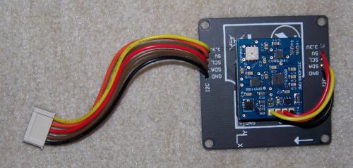

reinhpe hat geschrieben: Mach mal ein Foto wie du die IMU ausgerichtet hast - ich musste recht experimentieren, bis ich endlich die richtige Orientierung gefunden habe! (Ich habs dann mit dem Kompass vom iPhone überprüft, bei mir stimmts jetzt!)
Ich hoffe man kann alles erkennen. Der Pfeil auf dem Sonsorboard gibt die Flugrichtung an. Sollte aber passen, da die Anzeige in der Gui stimmig ist.
Code: Alles auswählen
// MPNG: AP_COMPASS lib make additional ROTATION_YAW_90 for 5883L mag, so in result we have ROTATION_YAW_270
#define MAG_ORIENTATION	ROTATION_YAW_90
Das hat es gebracht. Nach dieser Änderung passt auch die Ausrichtung (Norden) in der Gui.
Vielen Dank nochmal für eure Hilfe.
Ronny
