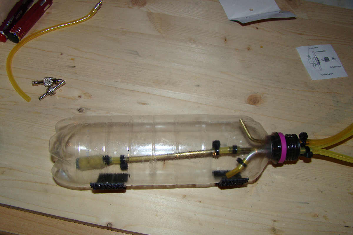

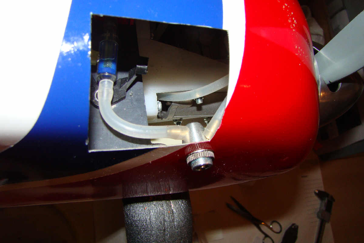

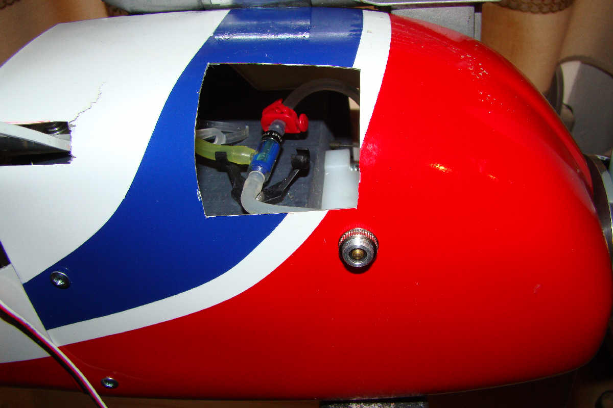

Habe heute einen Tankverschkluss für die Graupner Extra bekommen, kostet ein paar EUR und bringt einiges. Die Motorleitung ist beim betanken automatisch abgeklemmt.
Ich verstehe nicht warum sich da Leute mit T-Stücken und Abklemmzeugs rum ärgen wegen der paar Kröten.
Leider hatte ich den original Ausschnitt nicht mehr sondern nur noch einen großen roten vom Motorblock, habe diesen dann aufgeklebt mit UHU-Kraft das dann durchsichtig wird.

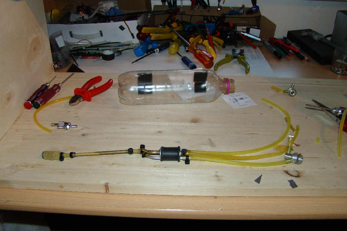

Ebenso habe ich die Leitungen im Tank von der Großen Extra neu gemacht, diese waren auch total verhärtet und unbeweglich geworden. Auf dem Rücken wäre ich dann ohne Kraftstoff geflogen.
Morgen sollte der Starter kommen, dann hoffe ich auf einen erfolgreichen Motorstart und Erstflug am Samstag.

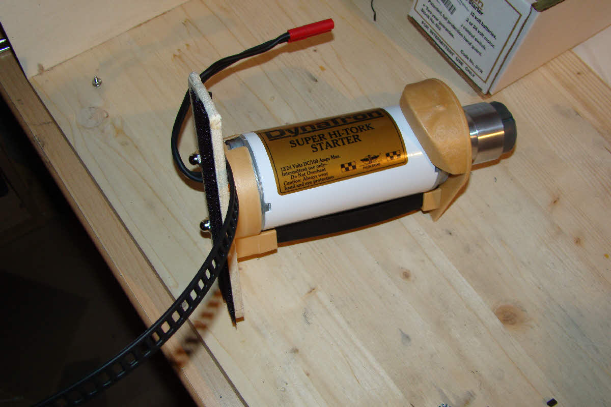

Der Starter ist schon mit 4s Brutal, wie mag da erst der Megatron mit 6s gehen

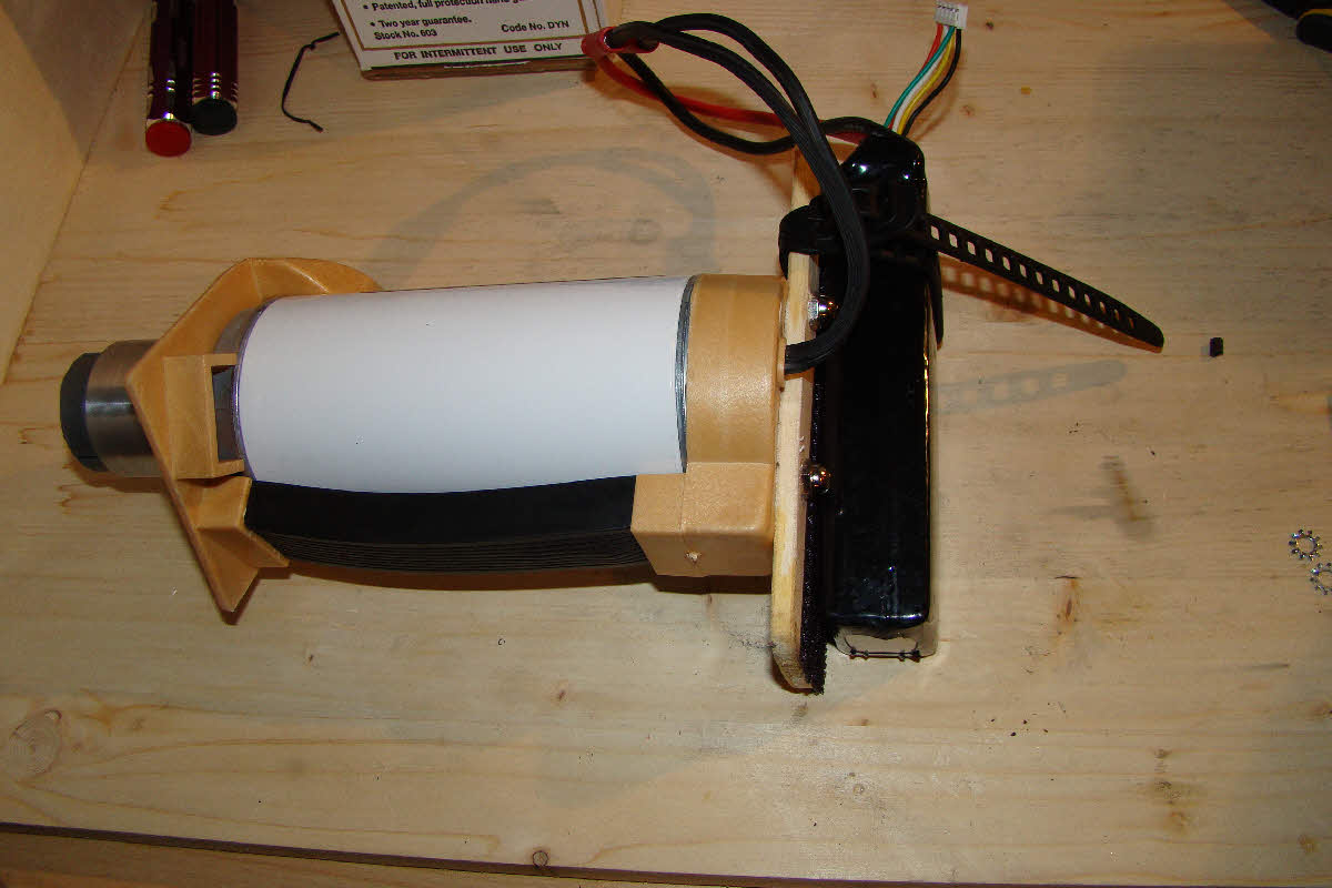

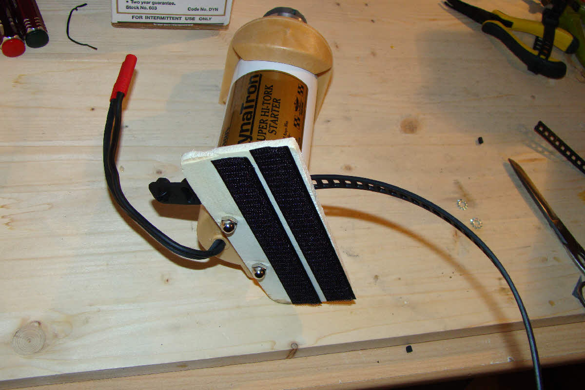

Habe mir einen Adapter auf meine 4s und 6s Lipois gemacht, sowie eine Abfallplatte als Lipoträger.
Sepp
Sepp

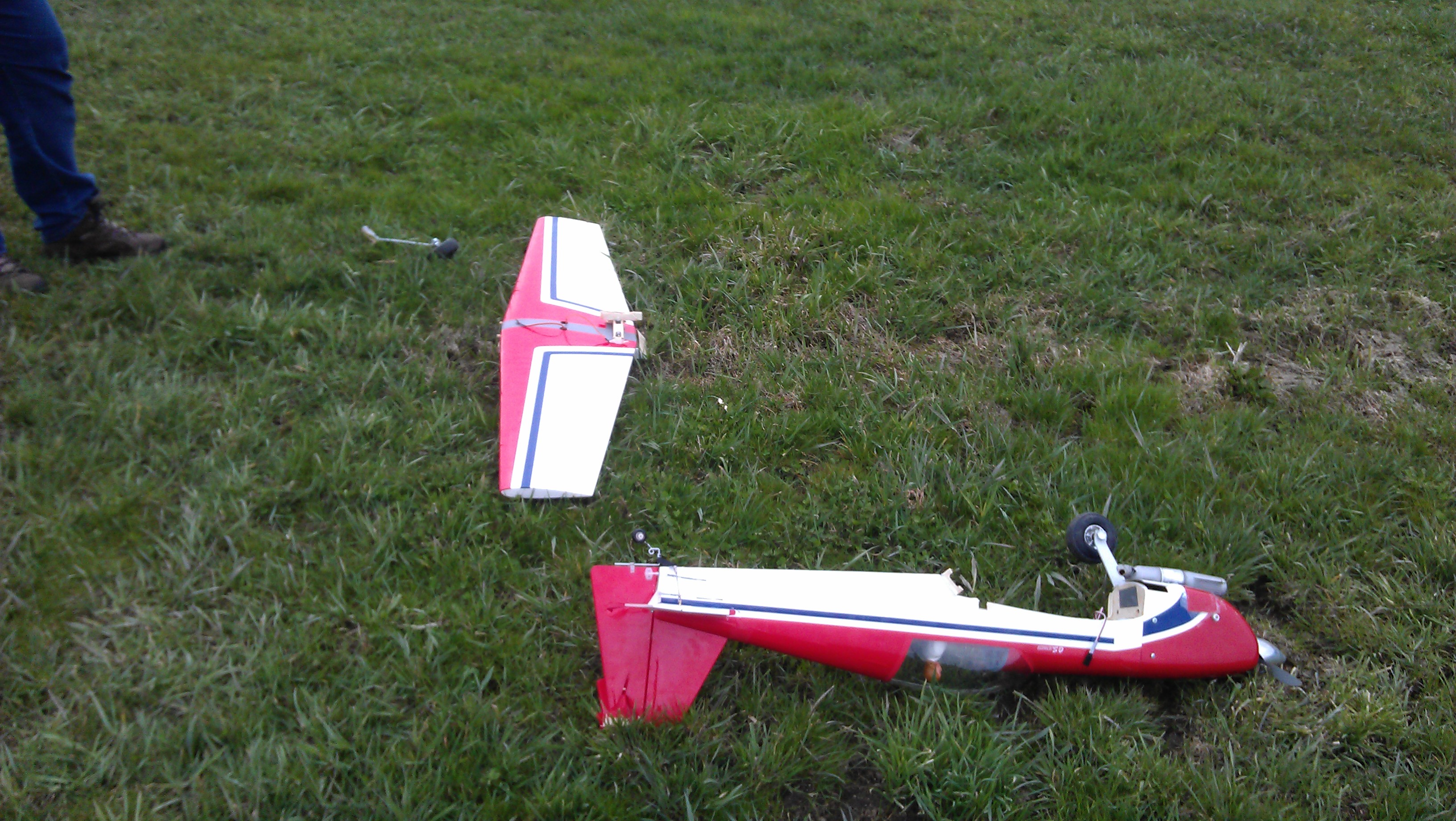

Die große fliegt. Handstart geht nicht, mit dem dynytron sofortstart.
Habe aber die graupner versenkt, motorabsteller beim turn, vor dem rollfeld stall da ich zu langsam wurde, aber ist reparierbar. Ursache war der Auspuff, der hatte sich geőffnet und deswegen der absteller.
Sepp
Sepp

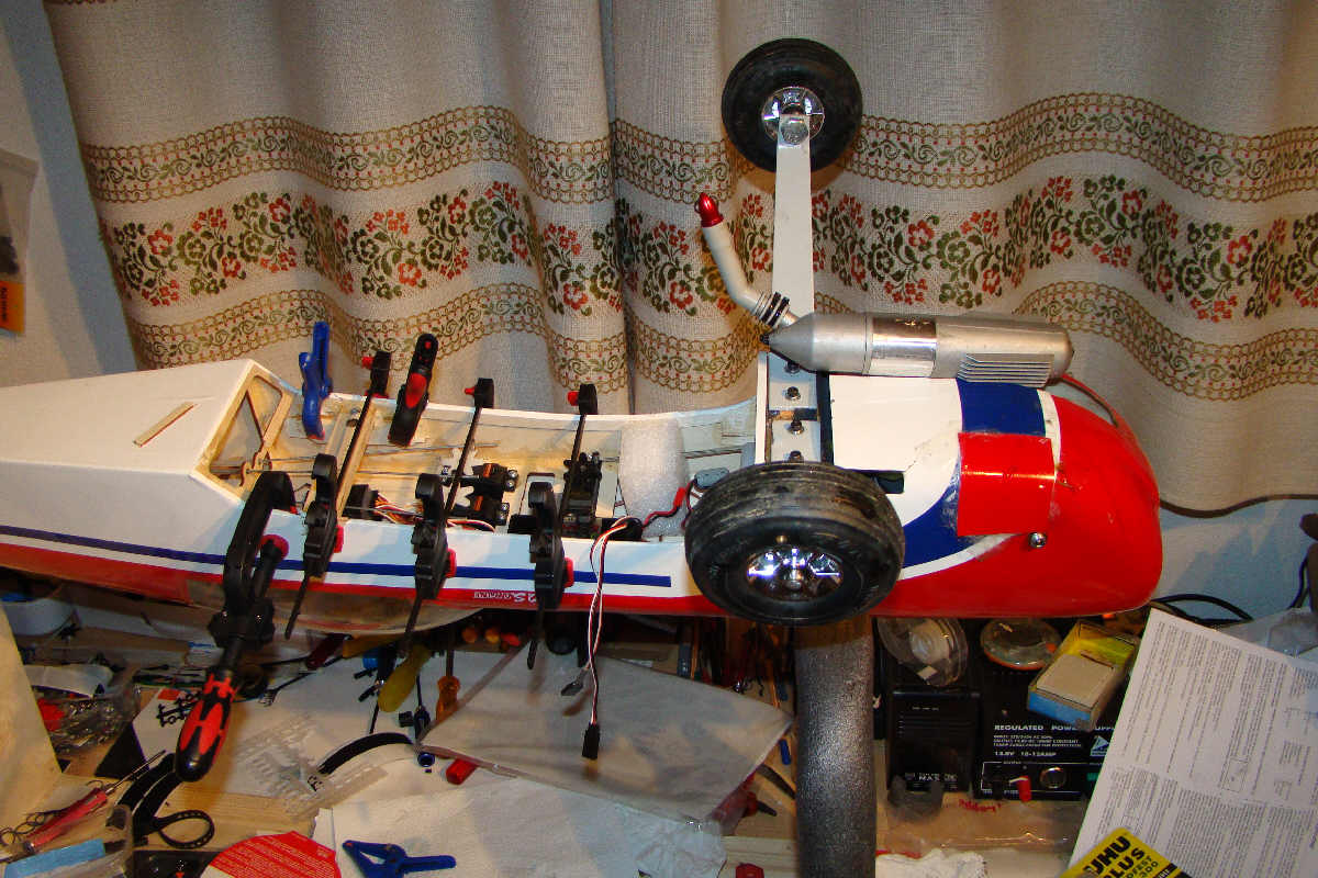

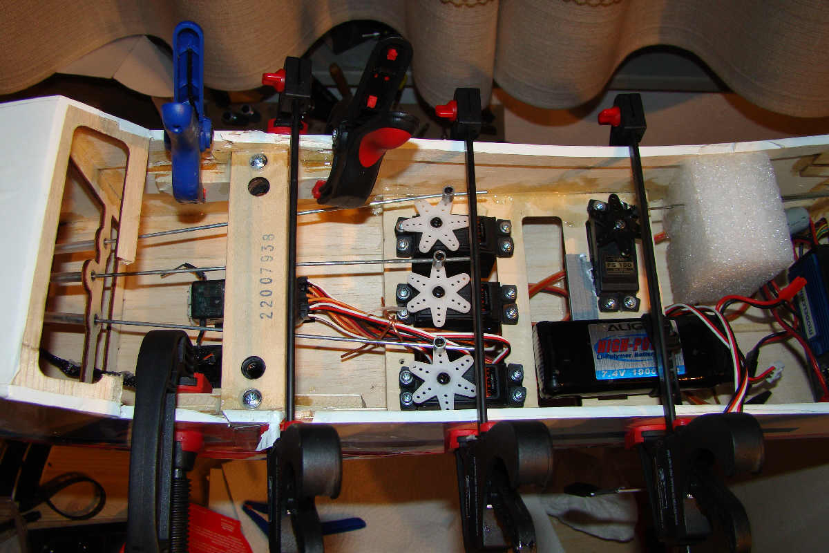

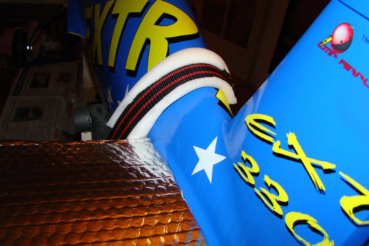

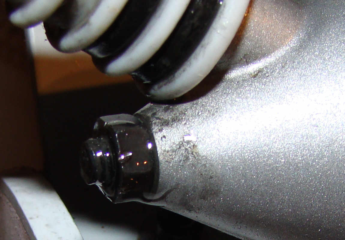

Habe heute mit der Reparatur von der Graupner Extra300s begonnen, das Fahrwerk und die Halterung für die Fläche eingeklebt mit Epoxy.
Den Übeltäter habe ich mit Epoxy gesichert, zuerst fest verschraubt, dann mit der Mutter gekontert und schließlich die Mutter und das Gewinde mit Epoxy besudelt,
Vorher habe ich das Gewinde mit dem Seitenschneider leicht beschädigt so dass die Mutter schon schwerer zu schrauben ging.
Ich hoffe dass dies nun hält, vermeidbare Motorabsteller sollten vermieden werden.

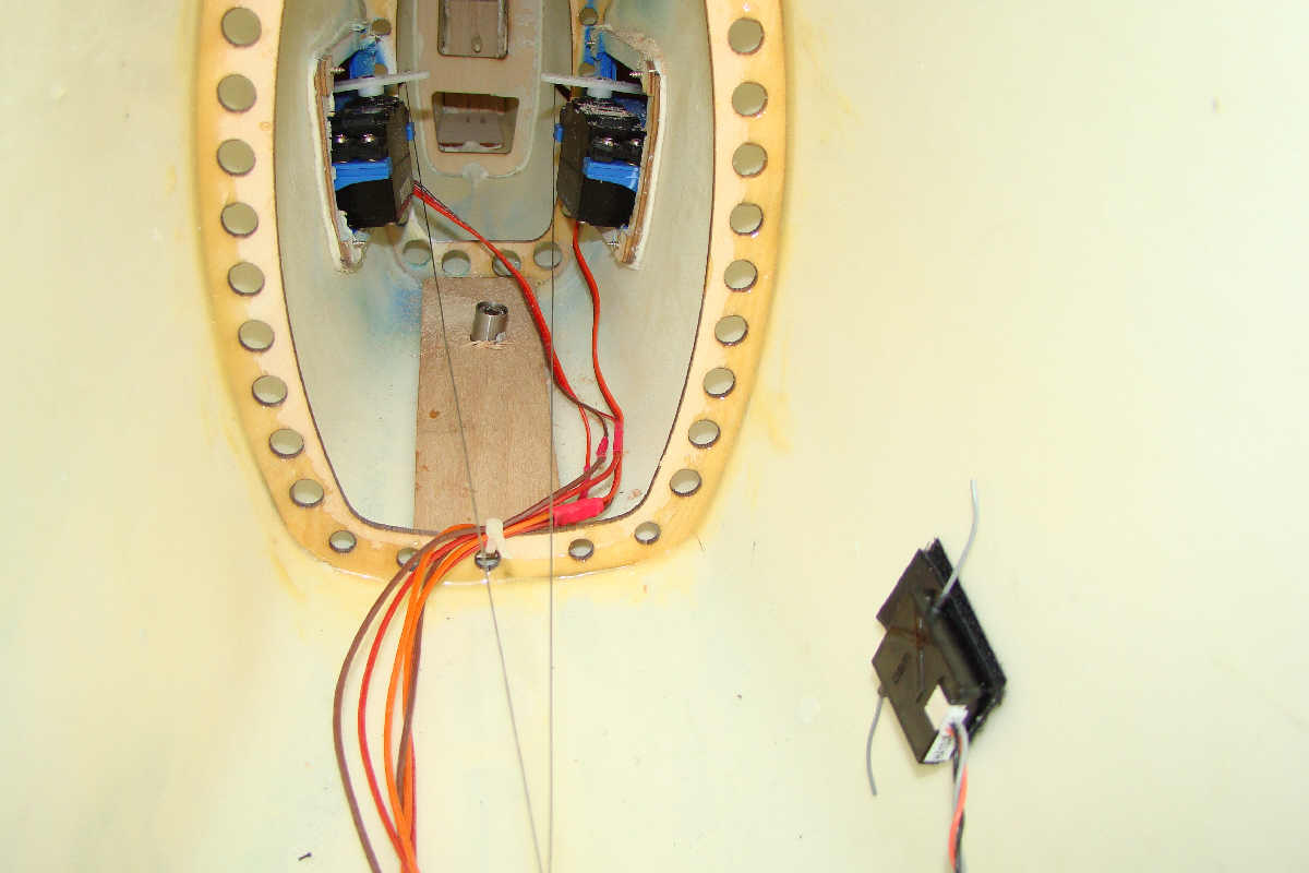

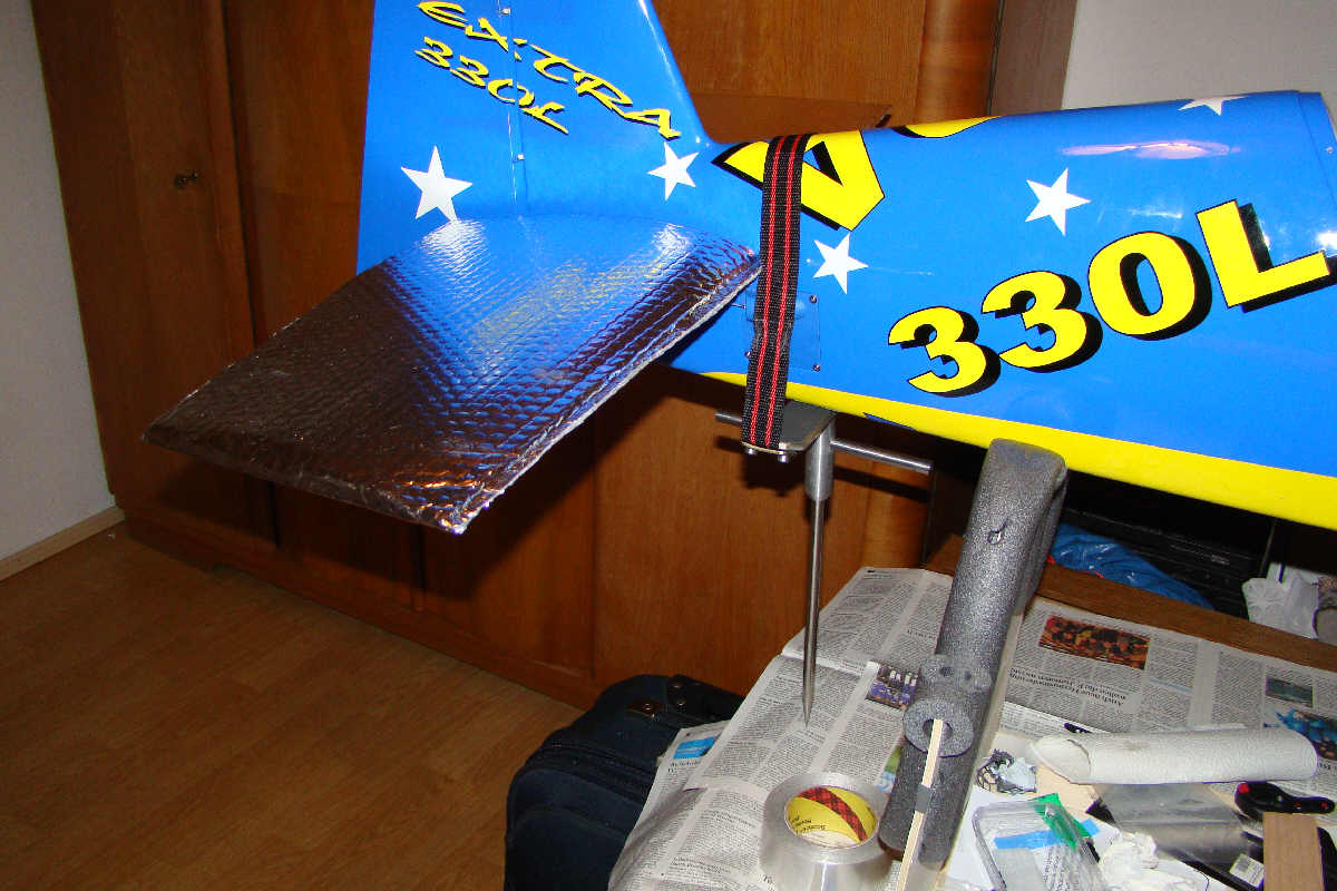

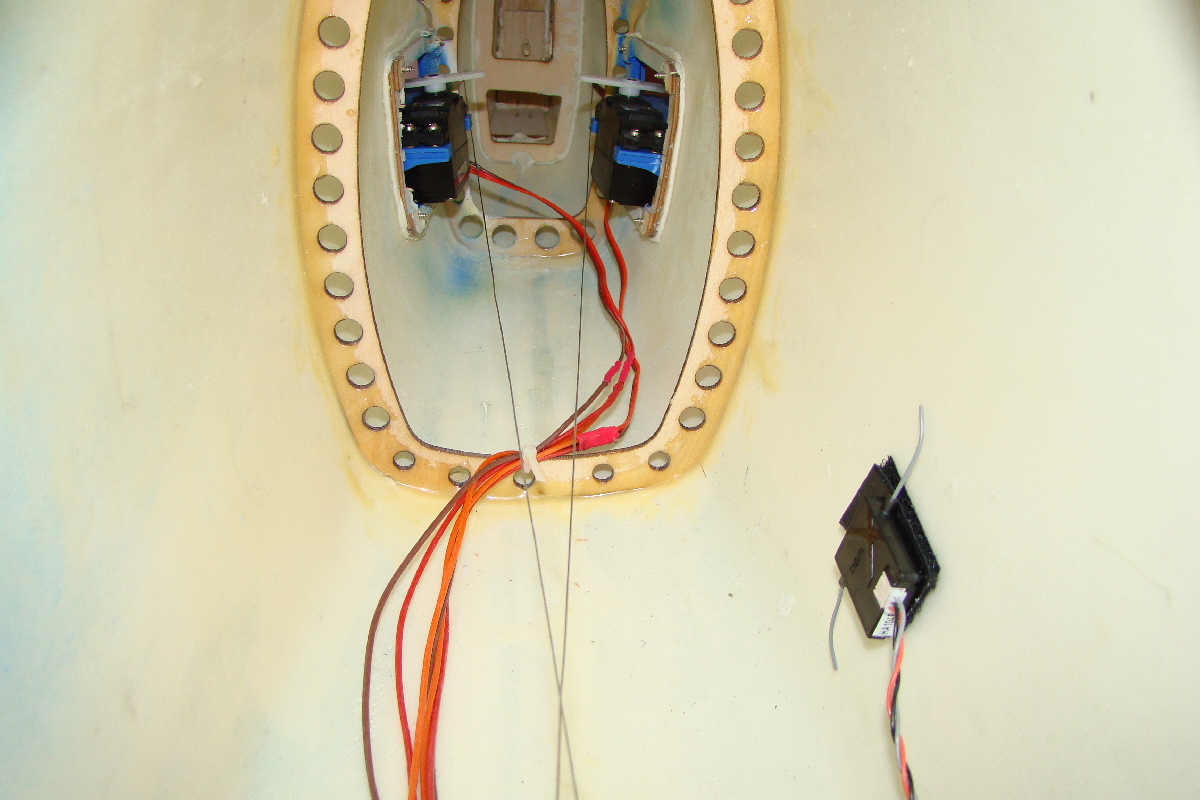

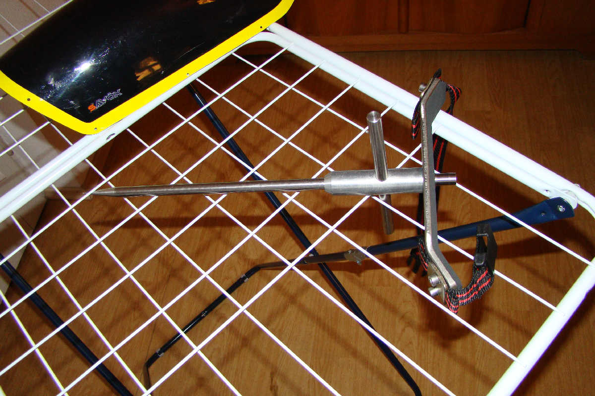

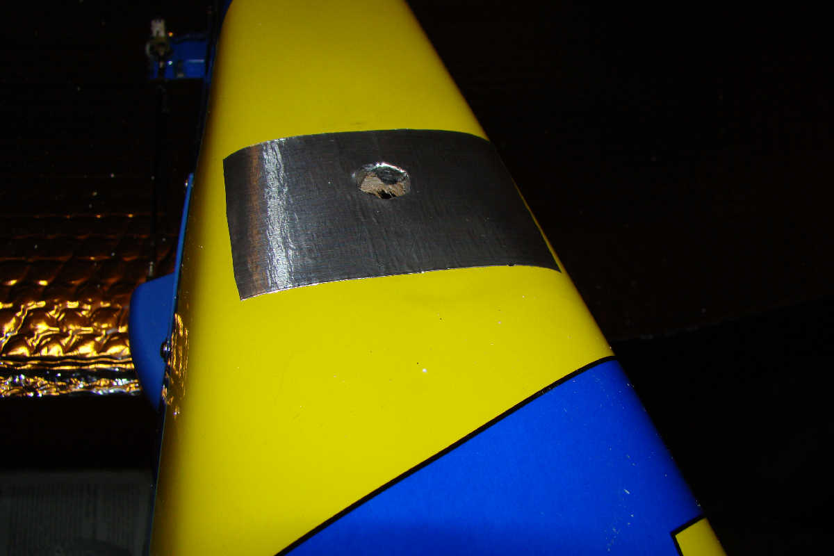

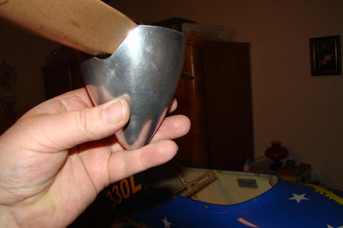

Mein Erdhaken ist fertig, nun heiß es auf den Auspuff warten. Zumindest dieses WE werde ich vermutlich nicht mit der großen fliegen...

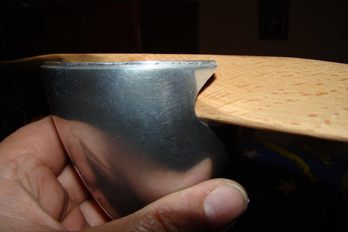

Leider passt der 22x8 Propeller nicht, der Spinner ist nicht für diesen Holzpropeller geeignet

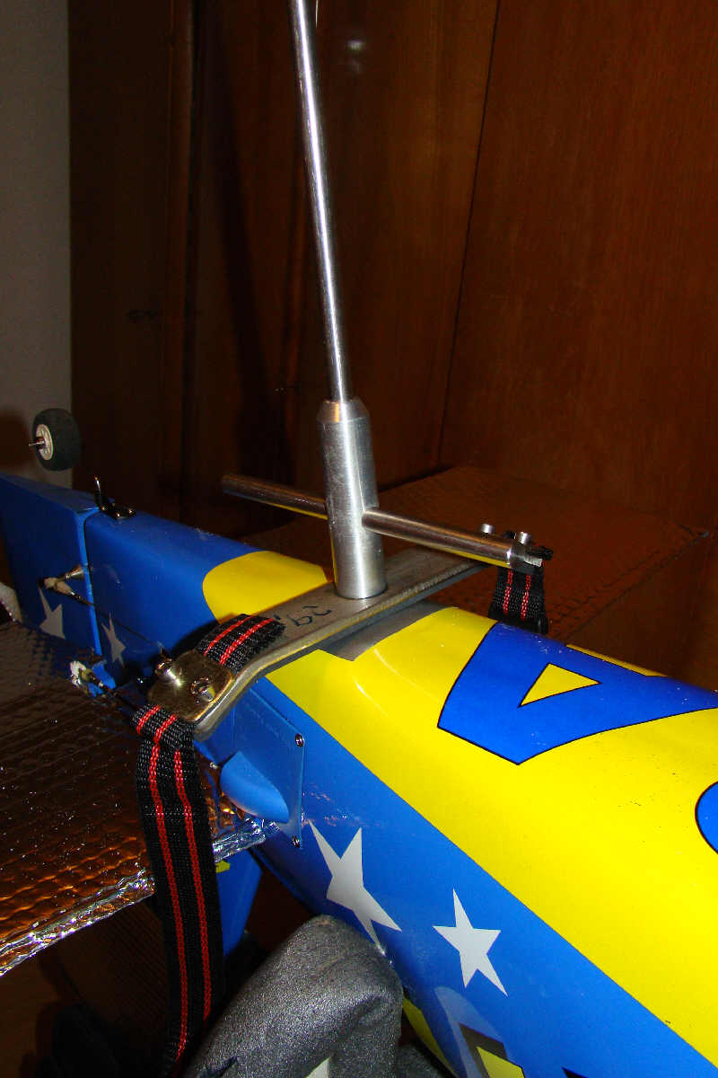

Ich habe innen ein Sperrholz mit Epoxy eingeklebt, und draußen nach dem Lochbohren ein Aluklebeband als Schutz für die Bespannung/Lackierung aufgeklebt.
Das Sperrholz sollte Ausreichend stabil sein.

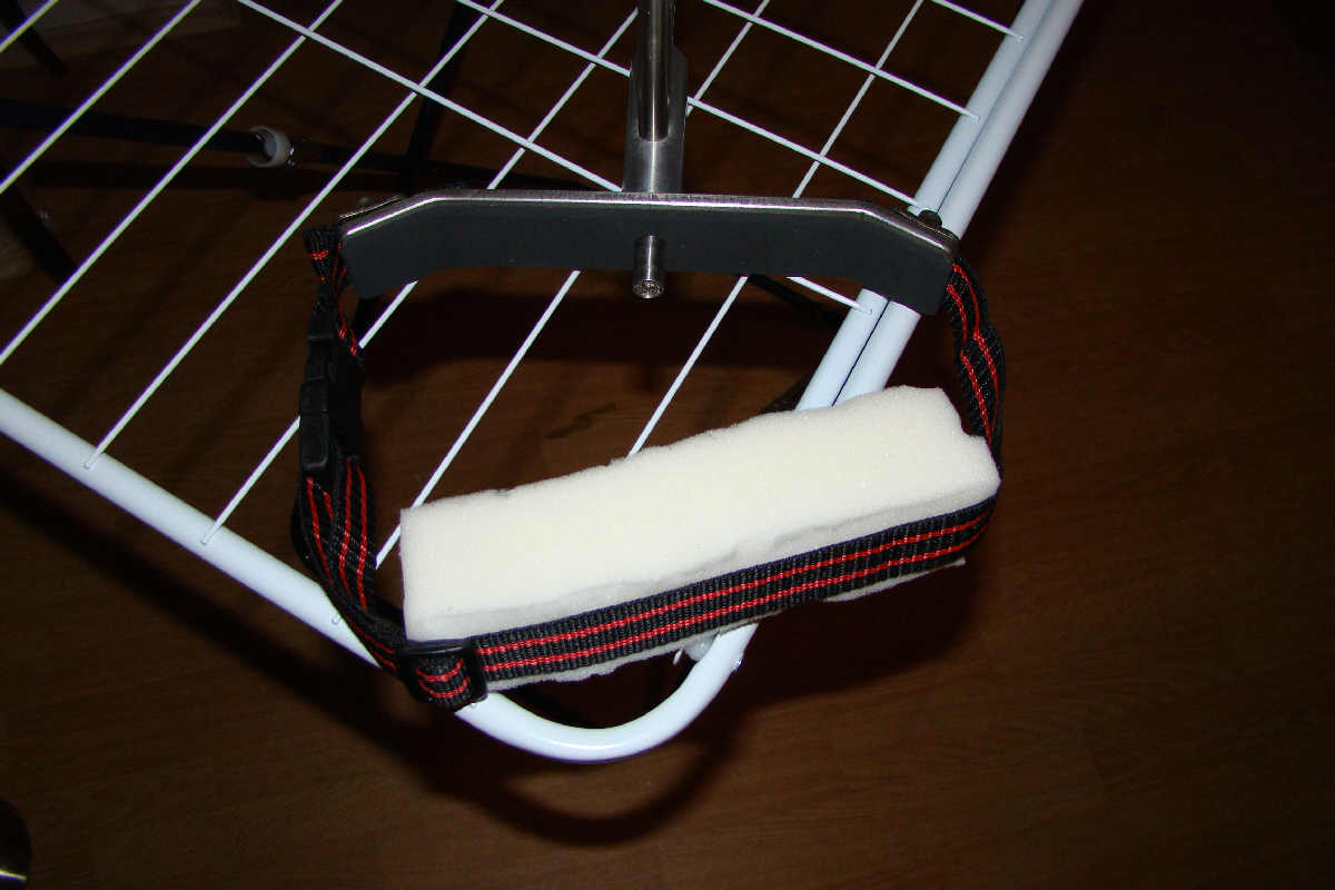

Ich habe dann den Erdhaken noch mit einem Schaumstoff verkleidet da meine Extra mit dem Starter gestartet werden muss udn deshalb doch etwas mehr Gewalt am Erdhaken wirken muss.
Sepp
Sepp
