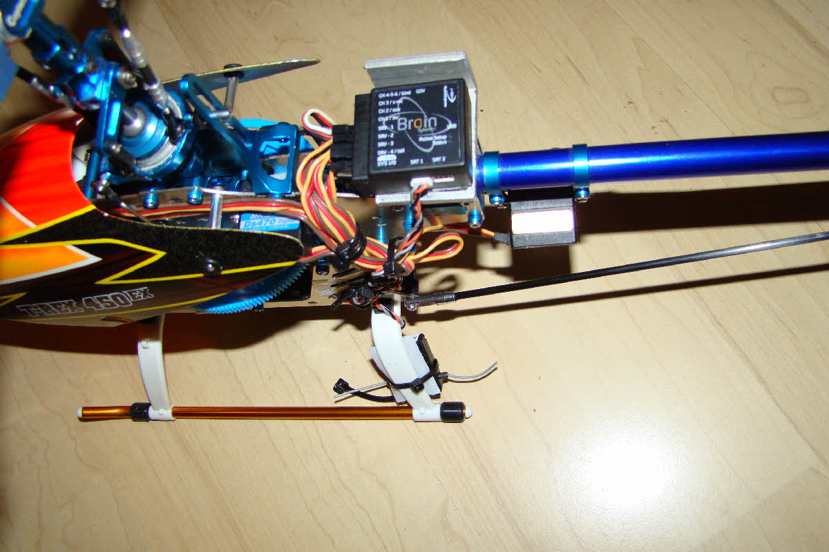

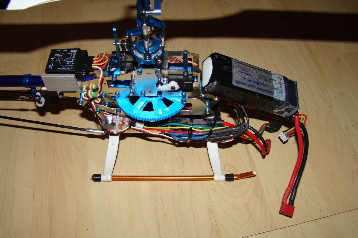

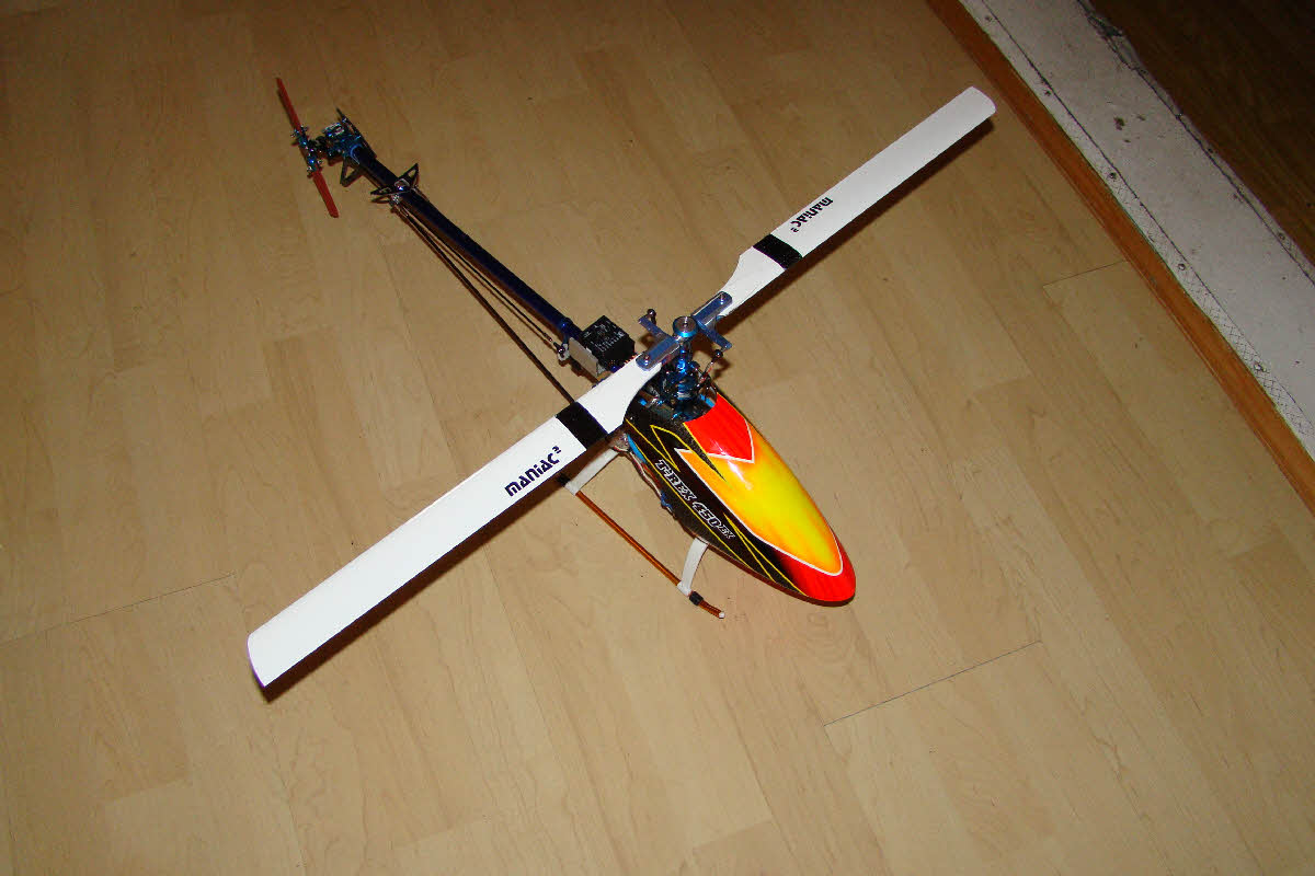

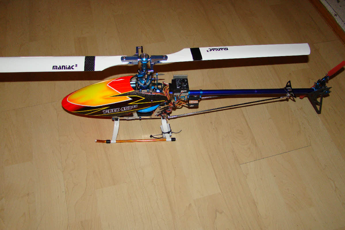

Habe übrigens eine Unstimmigkeit in der Software festgestellt.
Ich hatte im Basic das Heckservo auf Digital 1520µs umgestellt, u7nd auch getestet. Dann später als ich wieder angeschlossen hatte und ins Advancet wechselte lief das Servo auf Anschlag, es war 720µs umgestellt ???
Das kann ich irgendwie nicht nachvollziehen.
Was unschön ist, wird das Heckservo gewechselt besteht keine Möglichkeit die Ausschläge per Knopfdruck zu reduzieren. So muss man selber Sorge dafür Tragen dass das neue Servo nicht auf Block läuft, aber dem DS480 ist das zum Glück egal und es spielt nicht Indianer.
Beim SK720 wird die Mitte eingestellt, zuerst der Hebel90°, dann Manuell auf 0°Pitch (Den Vorhaltewinkel errechnet es selber!), dann von der Mitte aus die Endpositionen angefahren.
Abgesehen vom sehr geringen Pitchweg wäre der "neue" fast Fertig. Ich habe da kurze Hebel an den DS470, und bei den Blatthaltern ist ein Gewinde im Mittleren Steg nicht geschnitten so muss ich ganz außen bleiben.
Mal schauen dass ich zumindest +-11° erreiche.
Auch weiß ich nicht welche Drehzahl der Turnigy 2836-3700 mit dem Hobbywing Platinum bringt, das kann ja leider im Govenor nur eine Drehzahl. Aber zum ertsen Testen ist es egal, der Motor flog so mit einem YGE40 und dürfte dann eher eine zu hohge Drehzahl liefern. Mit den Maniacs aber auch egal.
Ich möchte den heute fliegen, bis Mittag sollte er auch fertig sein.
Sepp

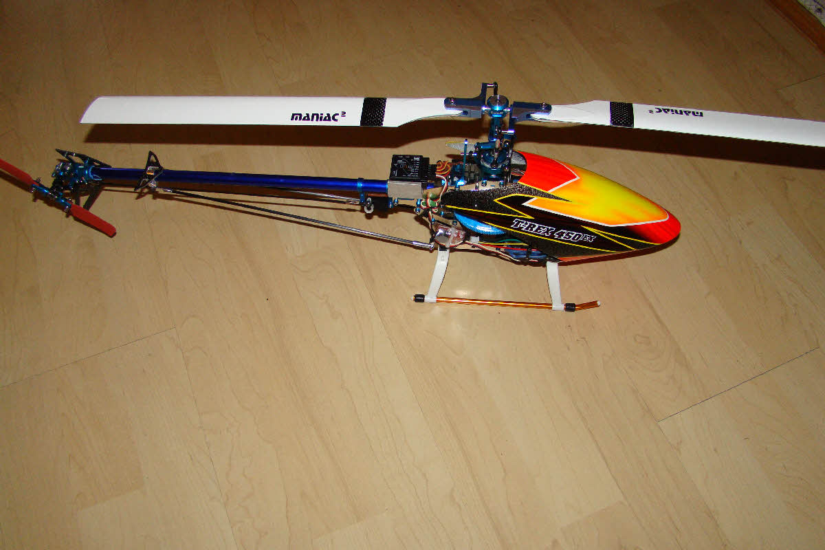

opps Danke, dann werde ich vorher doch nochmal alles Checken müssen. Ansonsten wäre ich eigentlich fertig geworden.
Leider habe ich nur +-10° auf Collektiv und +-7° auf Zyklisch geschafft. Aber ansonsten würde die TS unten anlaufen bzw. das Nickgestänge am TS-Verdrehschutz.
Aber ich Denke für das erste sollte das soweit reichen.
Abgesehen davon dass die TS-Servos eingebaut waren musste ich alles neu Aufbauen, ich bin aus der Übung weil ich doch einige Stunden benötigt habe dafür :oops:
Aber das Resultat gefällt mir.
Sepp

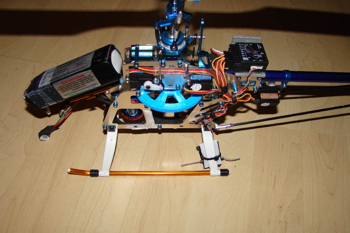

Ich kann nur sagen Geil :bounce:
Natürlich fehlte die Zeit um es zu Hause zu Testen und natürlich lief der Motor falsch herum 8)
Aber dann hatte ich im ersten Akku mich an den Heli gewöhnt, die 10° reichen vollkommen aus. Leider hatte ich zu Hause den Camcorder verstellt und so wurde der ertse Film nicht besonders, aber im 2. klappte es dann.
Ich musste dann auch nur 2x die Rettungsfunktion bemühen und habe Sie ein paar mal getestet. Mit dem Offset -15 bzw -3° steht der Heli fats am Fleck. Es ist nicht Möglich den Heli mit Bailout zum kippen zu bringen, er fliegt wie ein Koax.
Habe dann meine erste Fahrtpiruette gewagt udn gleich ein paar hinterher :bounce:
Das MKS-DS480 reicht als Heckservo aus.
Video ist am erstellen aber wird ein paar Stunden dauern um es hochzuladen. Ich bin am überlegen ein 2. zu kaufen und in den AHKBB mit den Halbsymetrischen zu packen, dort werkelt derzeit ein Spartan760 Gyro.
Derzeit kann ich ganz klar sagen, es bietet nicht alles was das SK720 bietet, aber es ist sehr Preiswert und somit einen Kauf Wert. Ich würde es jederzeit einem Microbeast vorziehen, und bin auch am überlegen das ebenfalls gegen ein Brain zu tauschen.
Sepp
