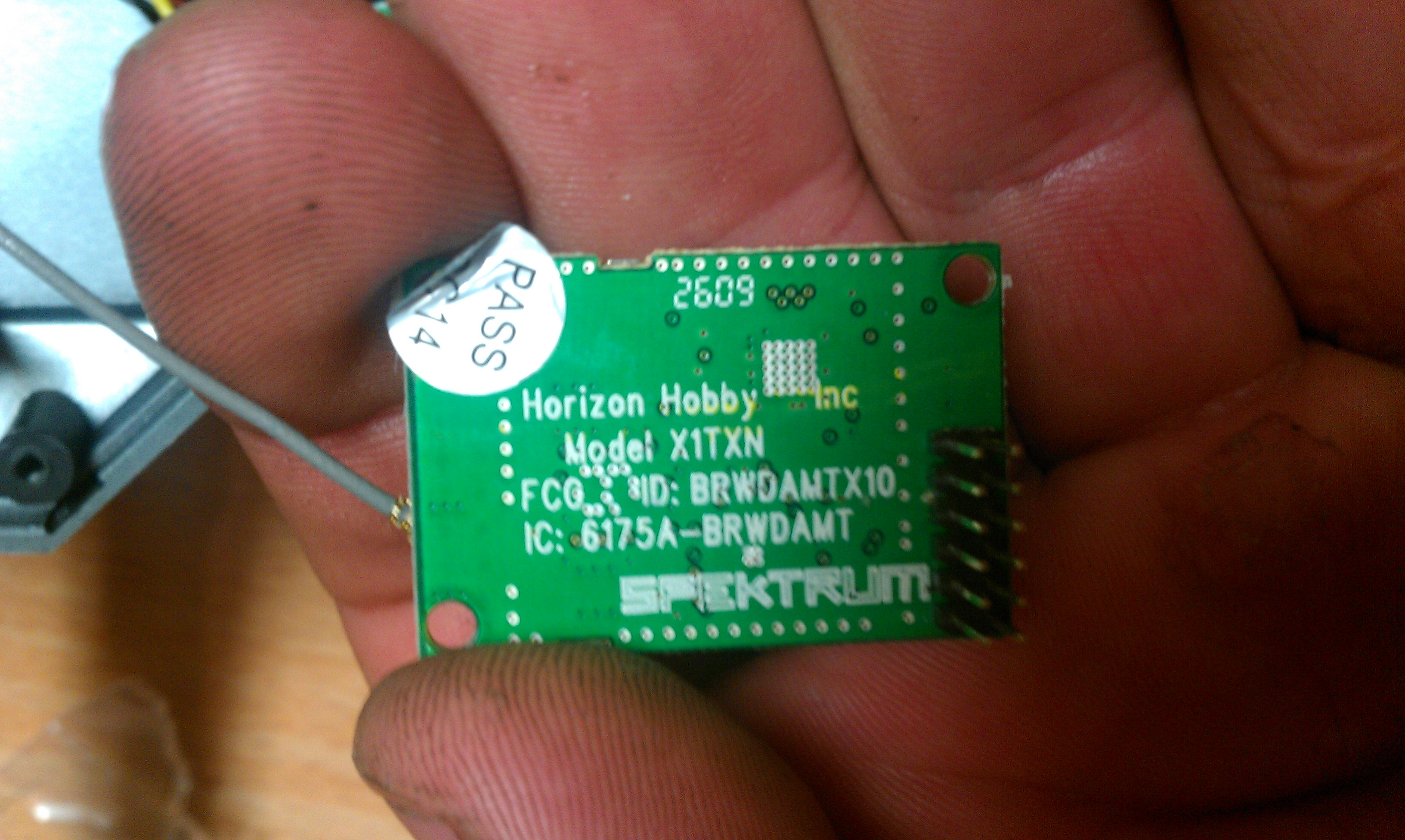

Bei mir isses nun soweit Meine DX6i ist heute platt gegangen (Display macht keinen Mucks mehr/Zeigt nix an/Funke ansonsten ok)
Jetzt hab ich quasi ein HF-Teil über, aus dem ich gerne ein Modul bauen möchte...
Es ist ein anderes als bei der DX4
Egbert hatte schonmal was dazu geschrieben, hat mich aber nicht weiter gebracht. :|
Hat jemand schonmal ein HF-Modul aus der DX6i verwendet?
Oder kann mir jemand so ein Modul für die MX16s draus bauen? (natürlich nicht für lau)
Ich bin kurz davor, die Funke mit nem Hammer zu plätten....die hat mich jetzt schon zum 3ten mal aufgeregt...so langsam reichts...Das Gute ist, die Schalter und Taster kann ich fürs Modul nehmen, den Rest schmeiss ich weg...

Das AMTX10 hatte ich selbst noch nicht in den Fingern, aber wird denke ich auch laufen. Ich gehe davon aus, dass sich Mataschke mal dazu melden wird. Grundsätzlich wäre Deine Frage meiner Meinung nach im anderen Thread besser aufgehoben, weil da eben wahrscheinlich noch mehr Leute mitlesen.

Hi Eggi, ich konnte jetzt was ergooglen....es scheint zu gehen, jedenfalls hat das jemand schon gemacht, sich aber nicht über Details geäussert. Post Nr 3
http://www.rc-heli.de/board/showthread.php?t=205378
Dann bin ich ja guter Dinge, dass das noch was wird! :drunken:
Wäre trotzdem froh, wenn sich hier einer meldet, denn ich schreib drüben nix! :wink:

Falls Du Hilfe beim Bau brauchst, dann melde Dich. Nen Arduino hab und die anderen Teile hab ich wohl auch da. Kommt dann drauf an wie Deine Lösung aussehen soll. Auf jeden Fall brauchst Du noch die Antenne von der DX6i.

Geht auch der Arduino Mini pro aus dem Wiicopter? Da hab ich noch nen neuen hier liegen.

Kommt drauf an ob es der 16MHz Typ mit 5V oder der 8MHz Typ mit 3,3V ist. Beim 5V Typ muss der Sketch angepasst werden und man benötigt noch einen 3,3V Spannungsregler für das HF-Modul.

ich hab erst keins und seit Berlin jetzt 2 AMTX10 :oops: werde da aber sicher erst ende der Woche Ergebnisse liefern können ....
