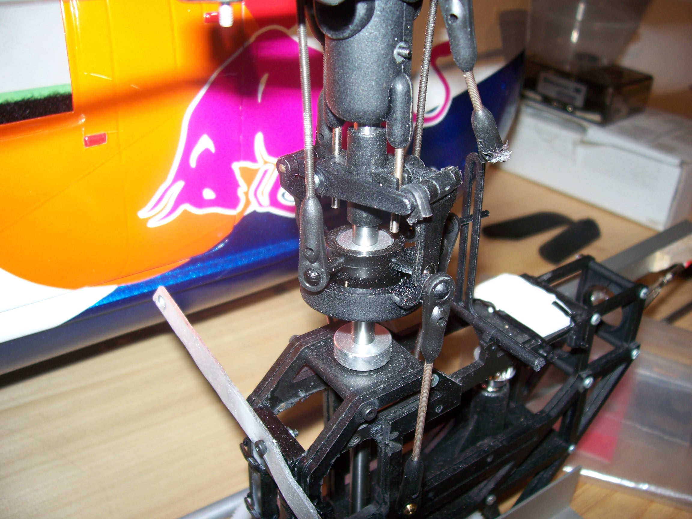

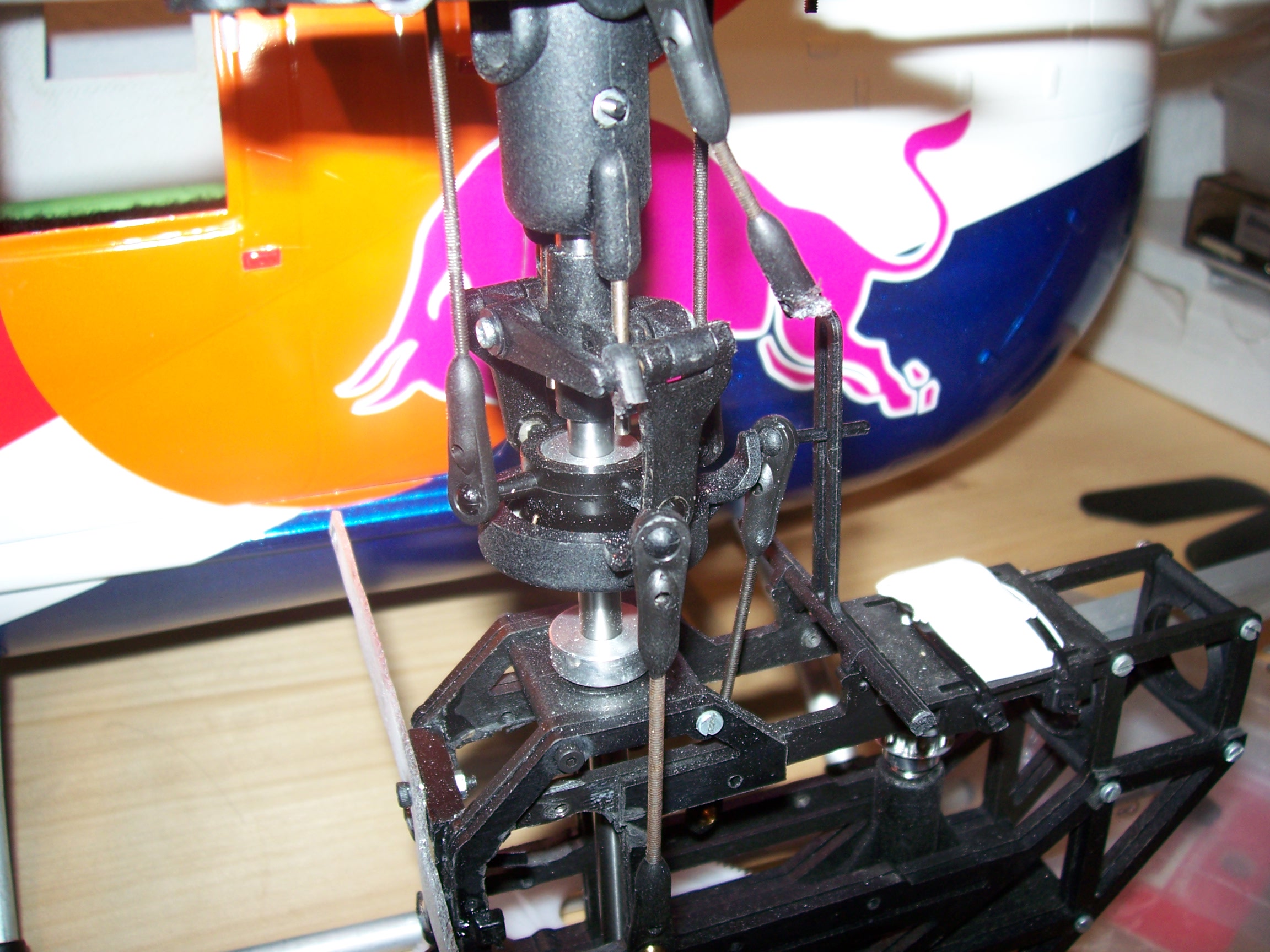

Sniping-Jack hat geschrieben:Aber ich habe massive probleme eine 90°-TS mit 3 Servos
und elektronischer Mischung iwi sinnvoll zusammenzubringen.
Lass einfach das vordere Nickservo weg. Dann hast du eine solche Mischung. Jeder ECO fliegt so rum.

Kapier ich nich. :oops:
Haste ein Bild, wo man das gut sehen kann?
Edit: ich glaub, es dämmert! :idea:
Edit 2: Aber haben die Rappis nicht eine mechanisch gemischte CCPM?
Zumindest denke ich das und drum hatte ich auch Probleme, euch zu folgen.

Für die Schnelldenker unter uns:
Bild 003.jpg (713.12 KiB) 716 mal betrachtet
Bild 004.jpg (707.54 KiB) 716 mal betrachtet

Beitrag von Sniping-Jack »
Nachtrag: für den Eco8 bräuchte man dann das TS-Programm "2Servos", kann das sein?
Roll wird über 2 Servos links und rechts in 90°-Position erledingt,
Nick von hinten und alle 3 den Pitch. Hab's kapiert. Oder? :roll:
Edit, japp, das Bild sagts so.

Beitrag von EagleClaw »
Sniping-Jack hat geschrieben:für den Eco8 bräuchte man dann das TS-Programm "2Servos", kann das sein?
Nö, du brauchst das 4-Servo-Programm, läßt aber eins weg. Die beiden Roll-Servos müssen für Roll ja gegensinnig und für Pitch gleichsinnig angesteuert werden. Das kriegste mit dem Programm für 2 Servos nicht hin.

Beitrag von Jonas_Bln »
Sniping-Jack hat geschrieben:Nachtrag: für den Eco8 bräuchte man dann das TS-Programm "2Servos", kann das sein?
Dafür brauchst du den 90° eCCPM mischer!
90° weil 3 Servos 90° zueinander angeordnet sind (wenn man sich des 4. virtuell denkt)
und den eCCPM weil für Pitch alle 3 hoch bzw runter fahren müssen.
Im prinzip nen 120° TS mixer wo die roll servo anlenkpunkte auf die nick achse der TS verschoben sind ;)
Viele Grüße, Jonas :)
