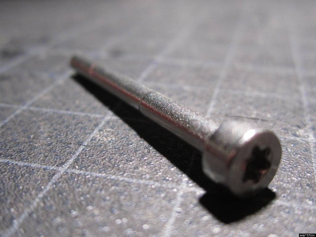

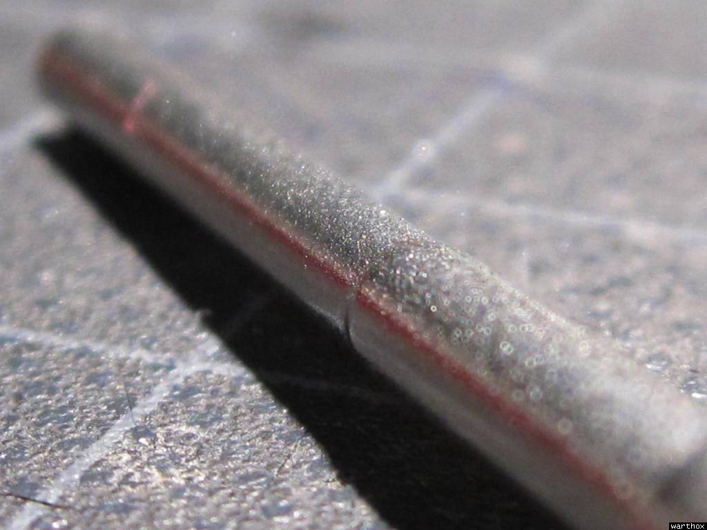

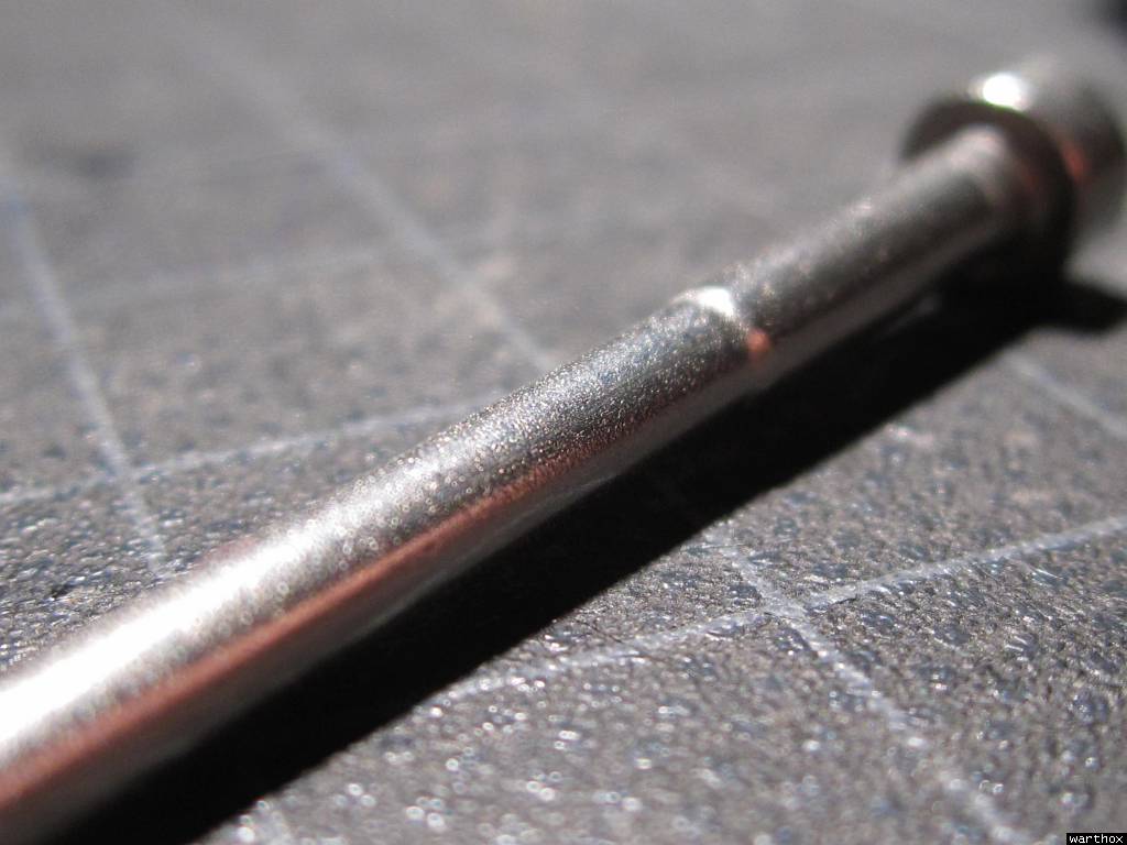

warthox
Beiträge: 347
Registriert: 03.03.2011 17:31:59
#12066 Re: Der WII-Copter ( Selbstbau-Projekt )
Beitrag von warthox »
das mit tilmans schraube erinnert mich daran;
ähnliche problematik... zu feines feingewinde :drunken:
