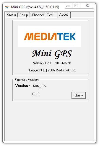

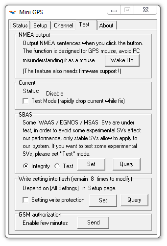

Wenn man mit dem Mini GPS Tool die Werte fest speichern will, muss man das ja unter "Write setting into flash" machen oder?
Bei mir steht da "remain 8 times to modify". Kann man das danach wirklich nicht mehr ändern?
Was habt ihr für eine Firmware Version drauf?

@Qwerty : wie ich shcon geschrieben habe, flash danach nochmal die Firmware und alles ist beim alten - d.h. du kannst wieder 9x das FlashROM updaten

Hab heute die letzten 40 Seiten nachgeholt :drunken: aber über diesen Zähler hab ich nichts gefunden. Das beruhigt mich jedenfalls enorm, dass man nicht mit irgendwelchen Murkssettings enden kann.
