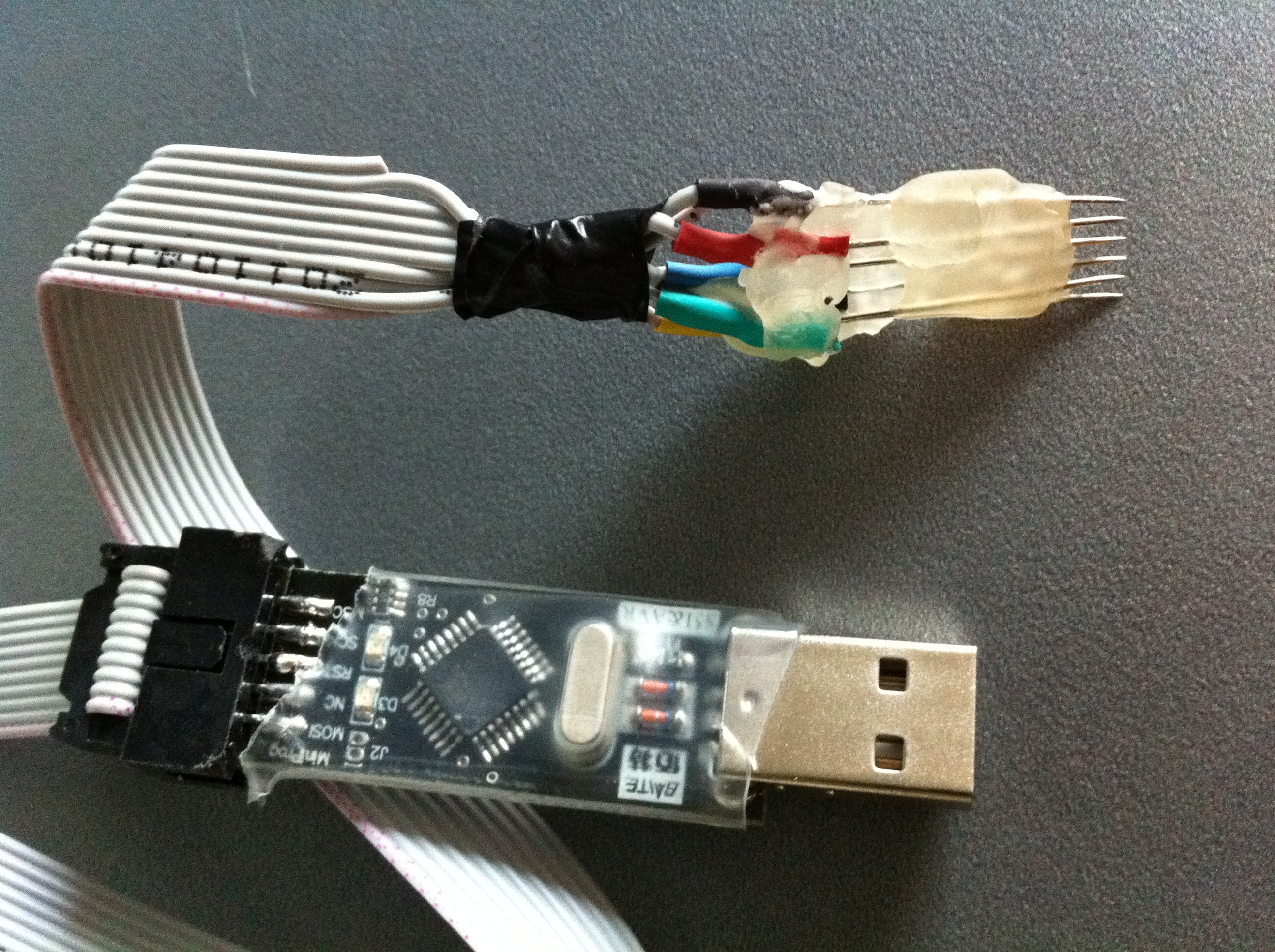

hat einer von euch die suppo 25A schon erfolgreich geflasht ? Habe diesen Adapter
und sowohl mit layzycero´s software zum proggen als auch der originalen auf der Seite von von openpilot zu finden funzt es nicht. Neuster fischli treiber ist drauf und es ist auch der programmer von lazycero.
hat einer evtl einen Tip.
Achso hab auch schon Kabel direkt auf die Pads gelötet aber trotzdem kein Erfolg.
Steht immer nach dem Flash:

el-dentiste hat geschrieben:HI
Der Dateianhang Foto.JPG existiert nicht mehr.

Hab meine schon geflasht mit KK 0.62 tool.
Versuch mal mit extreme burner avr den regler auszulesen,wenn das klappt geht das flashen auch.
muss die TGY V2012-06-10 nehmen.
oder mit flashtool und Rdbrick 25A tgy.hex wählen

Hi Nico
versorgst Du die Regler extern mit Spannung beim flashen oder durch den Programmer? Hat dieser einen Auswahlschalter dafür?
Ich habe den AVRmini von Sparkfun. Bisher keine Probleme.
