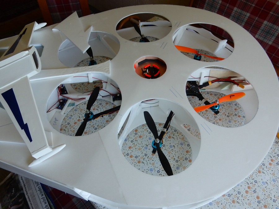

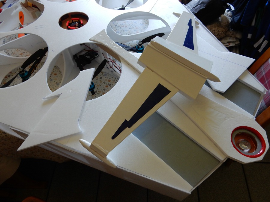

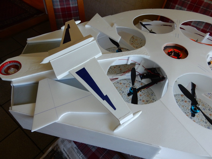

Ich habe heute meine beiden U-Boote (Warpgondeln) wieder in den Keller ins Regal gelegt. Die Gondeln sind jetzt erst mal nicht gebügelt. Benötige ich vorerst nicht. Crizz, den Bericht werde ich mal suchen. Danke für die Info.
Daher geht es jetzt weiter an meinem Raumschiff der Miranda Klasse. Da bin ich heute angefangen die Torpedowaffenkammer mit den Seitenstützen ans Raumschiff an zu passen.
Es ist noch einiges zu machen.
