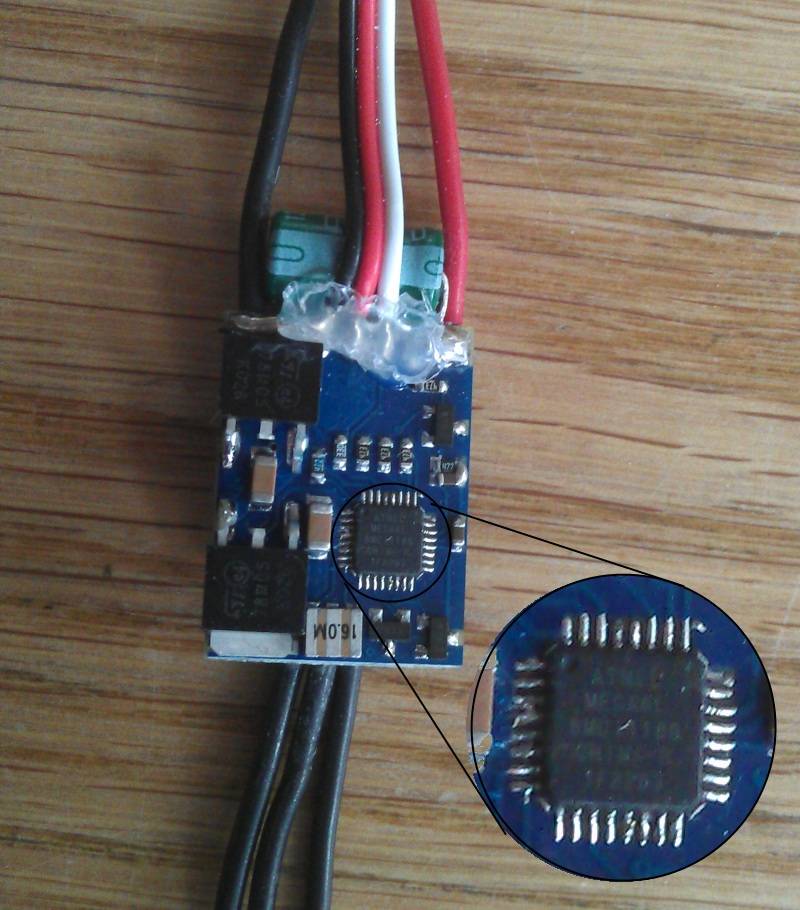

r0sewhite hat geschrieben:Jungs, hat einer von Euch nen schlauen Plan, was das für ein ESC ist? Ich dachte erst, es wären Hobbywing 10A, doch die sehen anders aus. Eigentlich kann der ESC nur von Paul oder Giantcod stammen, doch von Paul ist er offensichtlich nicht.

Jo Ingo, das isser. Solange ich nicht weiß, unter welchen Bezeichnungen das Ding verkauft wurde, kann ich auch nicht feststellen, ob ich ihn neu flashen kann. Genau das würde ich nämlich gerne machen.

Also mir wurde er als Pentium 10A BEC 1A verkauft ich suche aber gerade noch nach dem Link.

Schaut aus nach Mystery Blue Series 10A , wurden bei Giantcod u.a. vertrieben. Kannst ja vorher die orginal FW als Hexfile sichern, wenns nicht geht weil das Ding nur so aussieht wie einer kannste die ja wieder draufbügeln.

Pentium (flyfun) sehen definitiv anders aus.

Ah, ich hab's gerade gefunden: Das sind Suppo 10A ESCs. Hat sich also erledigt. Es sei denn, jemand weiß, unter welchen Bezeichnungen die Dinger noch verscherbelt wurden.

Sieht eigentlich baugleich mit dem Redbrick 10 A aus
http://0x.ca/~sim/esc/HK_RB10A-BEC/img_5299.jpg
http://0x.ca/~sim/esc/HK_RB10A-BEC/img_5294.jpg
Dann würde die TP.hex passen

Sieht aus wie ein RC Max 10A. Gibt da wohl verschiedene Layouts...
Wenn er pFETs und nFETs hat, bräuchte er die "tp.hex".

Jup, die RC Max hatte ich auch schon gesehen, war mir aber wegen des abweichenden Layouts unsicher.
Frank, er hat p- und nFET, ich werde daher einfach mal das tp.hex ausprobieren. Mist, warum kann das Board keine Testpoints haben? Das wird fummelig am MEGA8L. :shock:
