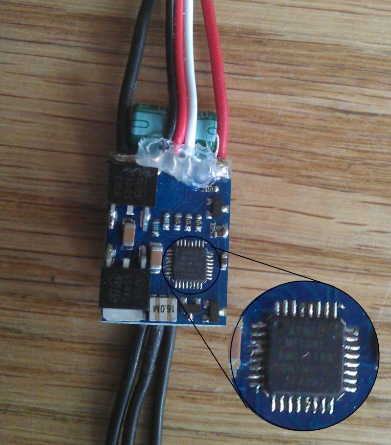

r0sewhite hat geschrieben:Jungs, hat einer von Euch nen schlauen Plan, was das für ein ESC ist? Ich dachte erst, es wären Hobbywing 10A, doch die sehen anders aus. Eigentlich kann der ESC nur von Paul oder Giantcod stammen, doch von Paul ist er offensichtlich nicht.
Hallo Tilman,
meinst Du diese hier,
Diese hab ich mal irgend wo in HK gekauft, hatten aber nichts getaucht, die Reglung war völlig mies und einstellen konnte ich da auch nichts.
Waren in transparenten Schrumpfschlauch eingeschweißt und hatten eine ovalen 10A Aufkleber drauf.
Evtl hab ich noch den Link wo ich die her hab. Muss mal schauen.
Gruß Ingo
#12154 Re: Der WII-Copter ( Selbstbau-Projekt )
Verfasst: 24.06.2012 21:35:45
von r0sewhite
Jo Ingo, das isser. Solange ich nicht weiß, unter welchen Bezeichnungen das Ding verkauft wurde, kann ich auch nicht feststellen, ob ich ihn neu flashen kann. Genau das würde ich nämlich gerne machen.

Also mir wurde er als Pentium 10A BEC 1A verkauft ich suche aber gerade noch nach dem Link.

Schaut aus nach Mystery Blue Series 10A , wurden bei Giantcod u.a. vertrieben. Kannst ja vorher die orginal FW als Hexfile sichern, wenns nicht geht weil das Ding nur so aussieht wie einer kannste die ja wieder draufbügeln.

Pentium (flyfun) sehen definitiv anders aus.

Ah, ich hab's gerade gefunden: Das sind Suppo 10A ESCs. Hat sich also erledigt. Es sei denn, jemand weiß, unter welchen Bezeichnungen die Dinger noch verscherbelt wurden.

Sieht eigentlich baugleich mit dem Redbrick 10 A aus
http://0x.ca/~sim/esc/HK_RB10A-BEC/img_5299.jpg
http://0x.ca/~sim/esc/HK_RB10A-BEC/img_5294.jpg
Dann würde die TP.hex passen

So hab die Regler gefunden, waren doch nicht aus HK sonder aus der Bucht.
http://www.ebay.de/itm/270865751423
Wie gesagt, kann diese nicht empfehlen. Hab noch 3 Stück davon, einer
Bei einem hab ich einen FET abgerissen als ich diesen vom Rahmen abmachen wollte (Heißkleber).
Gruß Ingo

Sieht aus wie ein RC Max 10A. Gibt da wohl verschiedene Layouts...
Wenn er pFETs und nFETs hat, bräuchte er die "tp.hex".

Jup, die RC Max hatte ich auch schon gesehen, war mir aber wegen des abweichenden Layouts unsicher.
Frank, er hat p- und nFET, ich werde daher einfach mal das tp.hex ausprobieren. Mist, warum kann das Board keine Testpoints haben? Das wird fummelig am MEGA8L. :shock:
