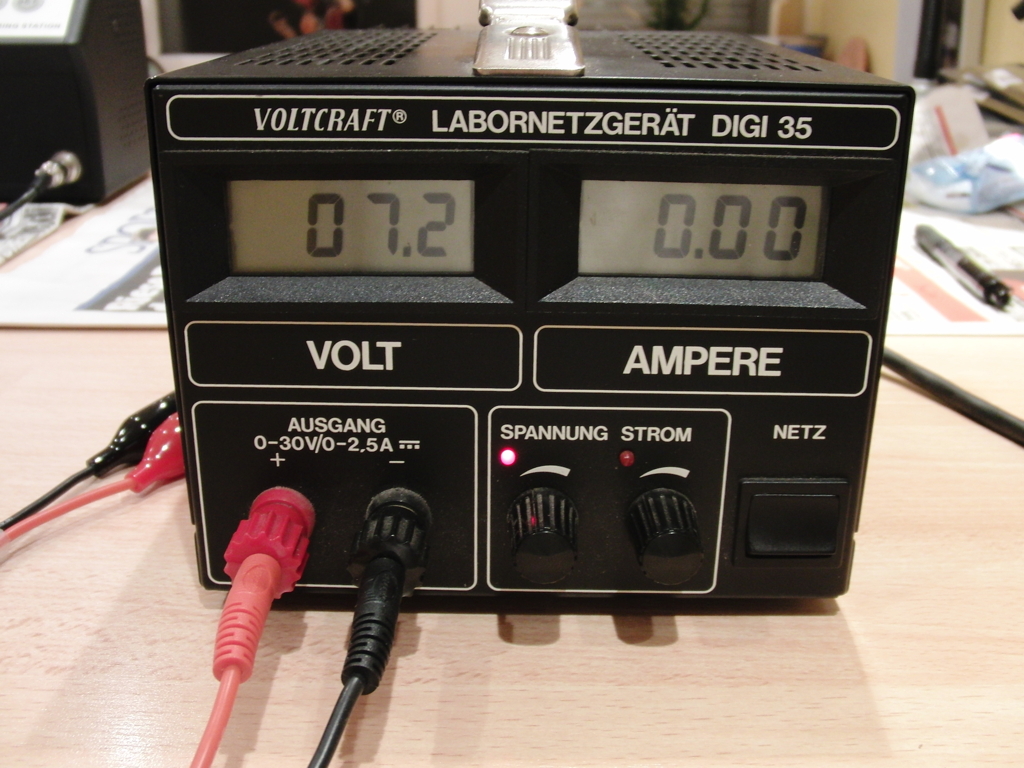

r0sewhite hat geschrieben:
Frank, er hat p- und nFET, ich werde daher einfach mal das tp.hex ausprobieren.
Am besten mit strombegrenztem Netzteil (7-8V 1A) testen.
Nach dem Flashen Blick auf's Amperemeter, Leerlaufstrom um 60mA -> erstmal ok, MinMaxThrottle einlesen und dann Testlauf...
Flashen/Testen mit Lipo -> ganz schlecht! Wenn die Firmware nicht paßt, gibt der/die/das
ESC schon im Leerlauf Rauchzeichen...

#12172 Re: Der WII-Copter ( Selbstbau-Projekt )
Verfasst: 25.06.2012 00:29:32
von muggel117
Crizz hat geschrieben:...
Aber Netzteil mit Strombegrenzugn ist schon ne feine Sache, selbst wenn erst bei 3 A dichtgemacht wird reicht das um Schaden zu vermeiden
Bleitet mich schon seit über 25 Jahren. Habe ich glaube ich mal beim großen C gekauft...
- LNT.jpg (616.24 KiB) 1080 mal betrachtet
