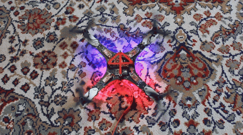

von qwerty2011
#12220 Re: Der WII-Copter ( Selbstbau-Projekt )
Verfasst: 25.06.2012 19:42:39
von Crizz
Ich kann mir net helfen, für mich sieht das so aus als ob zumindest vorne die Motore verkehrtherum laufen. Kann auch am Video liegen, aber hier schaut es so aus als wenn der linke vordere Motor links herum dreht und der rechte recthsherum
#12221 Re: Der WII-Copter ( Selbstbau-Projekt )
Verfasst: 25.06.2012 20:37:27
von qwerty2011
Mit DSLR und 50fps aufgenommen:

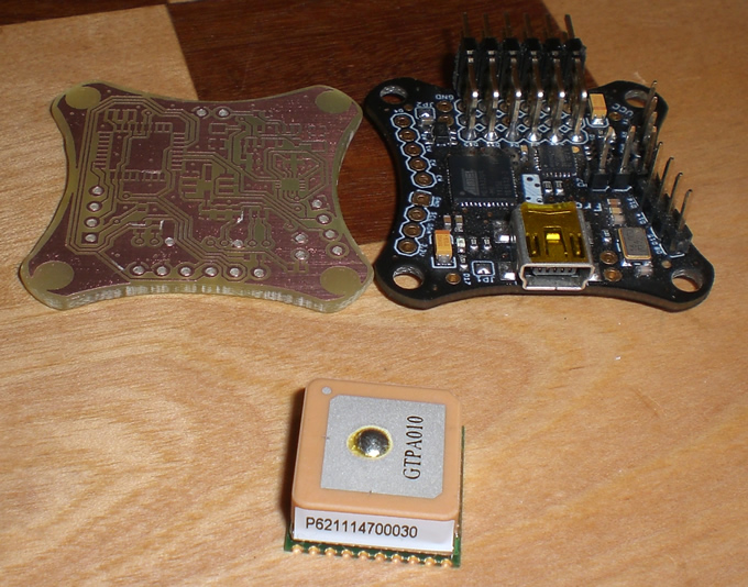

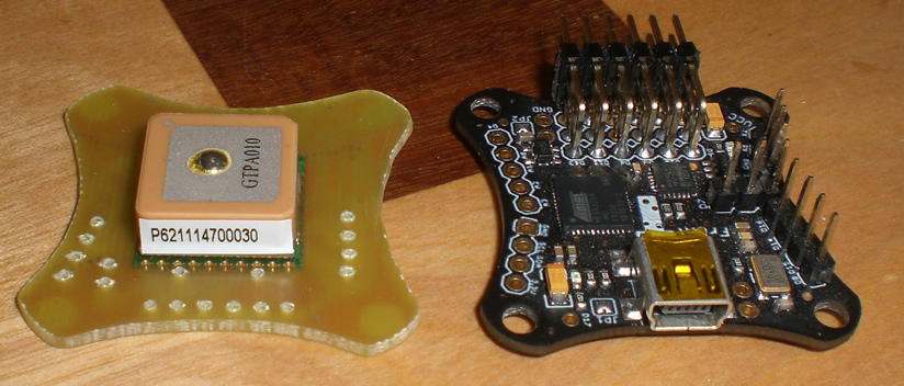

von Michael Brakhage
ronco hat geschrieben:morgen gehts ans löten :D
gruß
felix
na da bin ich aber mal gespannt :)
ich drück dir alle daumen felix, dass das layout passt.
hast du testweise mal nen sketch compiliert ob das von der codegröße noch passt? wie würde das mit dem ms baro aussehen?
