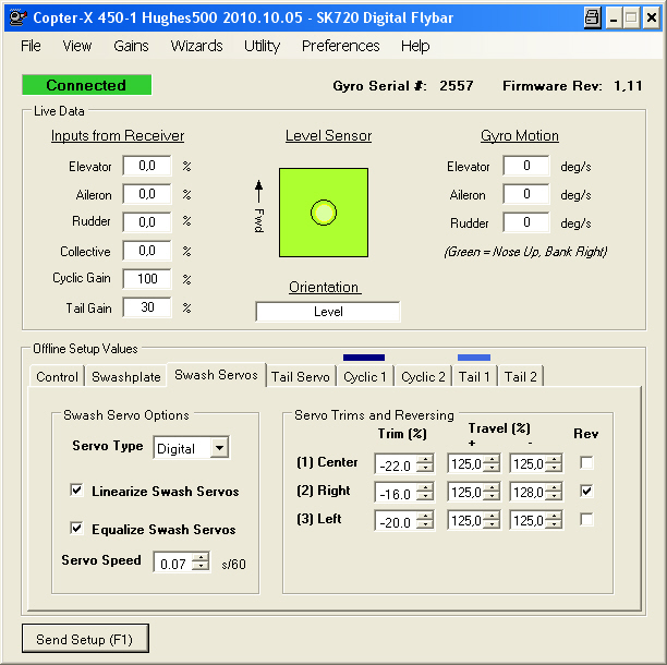

mache gerade einen riesen Murks, und weiß nicht ob das gut geht.
die kürzesten Möglichen Gestänge sind zu lange, habe nun mal testweise im SK720 auf jedes Servo -20 Punkte Subtrimm, und so würde es eigentlich passen.
Die TS läuft auch schön gerade rauf und runter.... habe aber irgendwie ein schlechtes gewissen.
nur andere Gestänge mit mindestens 10 Gewindegängen in der Kugelpfanne habe ich nicht, und 5 Gänge ist mir zu wenig.
Habe also die Wahl zwischen Pest und Colera...
Was meint Ihr, für einen Scaler (Hughes500 mit 5 Blattkopf und Spinblades) wäre das mit 20 Punkten Subtrimm vertretbar?
Sepp

#12388 Re: Der Totally OT Thread
mit FBL?

Ja mit dem Skookum SK720... das ist da relativ unempfindlich gegenüber Schweinereien...
ne 1,5er Feingewinde ist ja ein 450er Heli Irgendwie mag das Bild nicht ?????
Sepp
