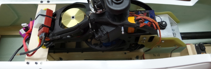

...und weil Du so nett gefragt hast hier mal ein Blick ins Innere. Dieser stammt aber aus der frühen Bauphase, ist also nicht ganz komplett/aktuell.
Einen kleinen Baubericht gibts im Nachbarforum :oops:

Wenn ich mal Muße habe, dann gibt's noch ein Cockpit und wenigstens einen Piloten. Allerdings wird's dann mit dem Schwerpunkt und somit mit dem Handling schwierig, denn dann müssen die Akkus wahrscheinlich rechts und links neben die Mechanik. Zur Zeit liegen die quer davor. Hab scheinbar zu leicht gebaut, am Heck. :dontknow: Wobei mir gerade einfällt, daß ich eine der wichtigsten Daten vergessen habe:
  • Abfluggewicht: exakt 9kg :oops:
