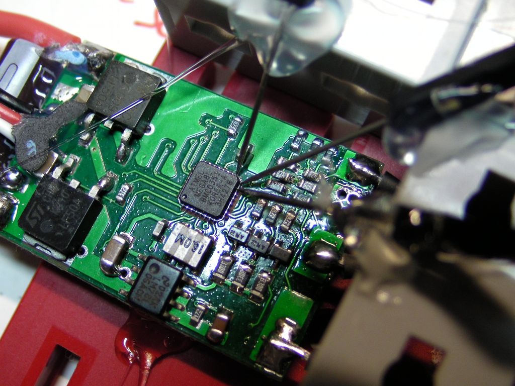

Ich wollte ja basteln... Habs nicht anders gewollt... Also... EXTREEEEEEMMMM.
Heute habe ich den Copter wieder auseinander gerissen. Vorher noch ausprobiert wie man ein Arduino zum Flashen von anderen ATMELS nehmen kann. Dann Regler von Schrumpfschlauch befreit. FUCK. Noch kleinere Packungsgröße als auf allen Bildern im Internet, die Chinesen haben echt feine Hände.
Ich habe dann versucht mit Nadeln die Kontakte herzustellen, erfolglos. Demnächst probieren ich es unter dem Stereomikroskop meiner Schwiegermutter. Etwas besseres als die Nadeln mit Heißkleber zu fixieren ist mir auch nicht eingefallen. Mir fällt grad ein das ich noch ein paar Akkupunkturnadeln habe...

Carsten warum den andre Software auf die Regler?
...Zahnfee....
#1264 Re: Der WII-Copter ( Selbstbau-Projekt )
Schneller, mehr Power, männlich!el-dentiste hat geschrieben:Carsten warum den andre Software auf die Regler?
C
#1265 Re: Der WII-Copter ( Selbstbau-Projekt )
Calli, mal geschaut ob es für solche Zwecke Programmier-Fassungen gibt, die auf den Chip gesteckt werden ? Ich meine nicht die üblichen Fassungen, in die man die Chips auf dem Board einklemmt, sondern das Gegenstück, als Programmieradapter. Kann mir nicht vorstellen, das du es so hinbekommst. Problem wird eine saubere Kontaktierung sein, das flashen dauert schließlich paar Sekunden, und wenn dir da der Saft oder Datenstrom unterbrochen wird fängste zigmal neu an.

Jo, aber entweder mir fehlt das Suchwort oder es gibt nix...Crizz hat geschrieben:Calli, mal geschaut ob es für solche Zwecke Programmier-Fassungen gibt

#1270 Re: Der WII-Copter ( Selbstbau-Projekt )
Ja.sandmen hat geschrieben:@Cali,
Versuchst du DragonSky-Regler zu flashen?
C
#1271 Re: Der WII-Copter ( Selbstbau-Projekt )
Habe auch Probleme gehabt mit dem Flashen,
was hast Du für Prob's?
Ich hatte das Problem, das von 5 nur die ersten 2 über den Programmieradapter gespeißt bzw. geflasht werden konnte.
Bei den anderen mußte ich externe Spannung anlegen
Aber aufpassen, nur GND mit Programmieradapter zusammen.
P.S. Welche Firmware flasht Du? Die, die ich im arm-o-kopter bekommen habe?
Wenn Ja, da muß noch eine Änderung gemacht werden.

also du sagst dem Prozessor dass jetzt nur noch I²C gesprochen wird und er das PWM-Gedöns vergessen wird!
