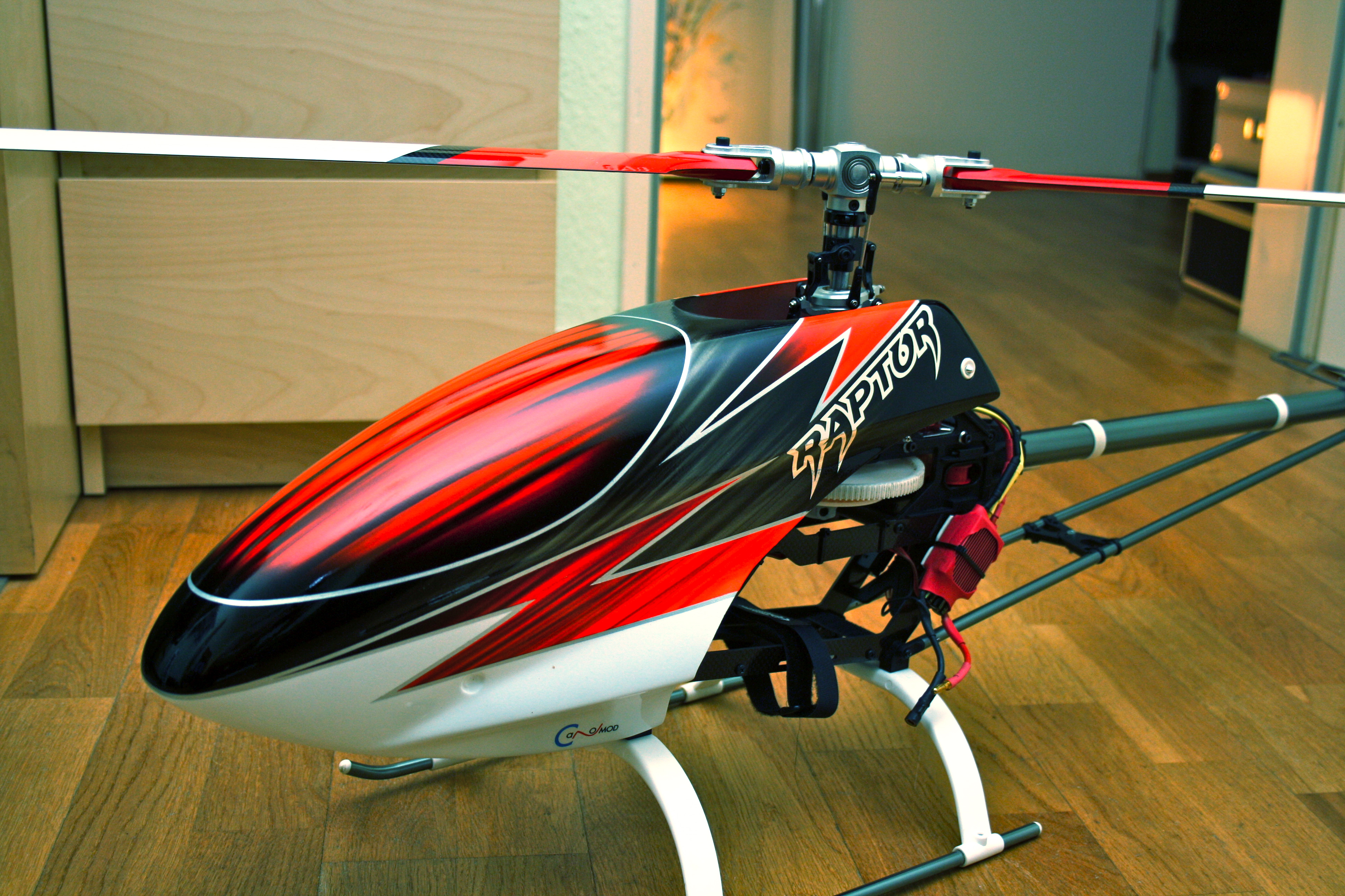

so, jetzt habe ich die Servohebel am Raptor gekürzt und die Gestänge umgehängt.
Jetzt habe ich ±11° kollektiven und ±7° zyklischen Pitch. Kollektive nicht ganz symmetrisch, aber nicht wild.
Ich hatte vorher noch einmal kontrolliert. Da hatte er 13,8° kollektiv und 8,5° zyklisch --> das war ein wenig zu viel :oops: :oops: :oops: :oops:
Die Feinheiten werden dann beim nächsten Flug eingestellt. Das AC-3X bleibt jetzt erst einmal auf dem Raptor.

So sieht er jetz aus :-)

Schickes Geschoss ! :wink:
