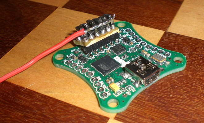

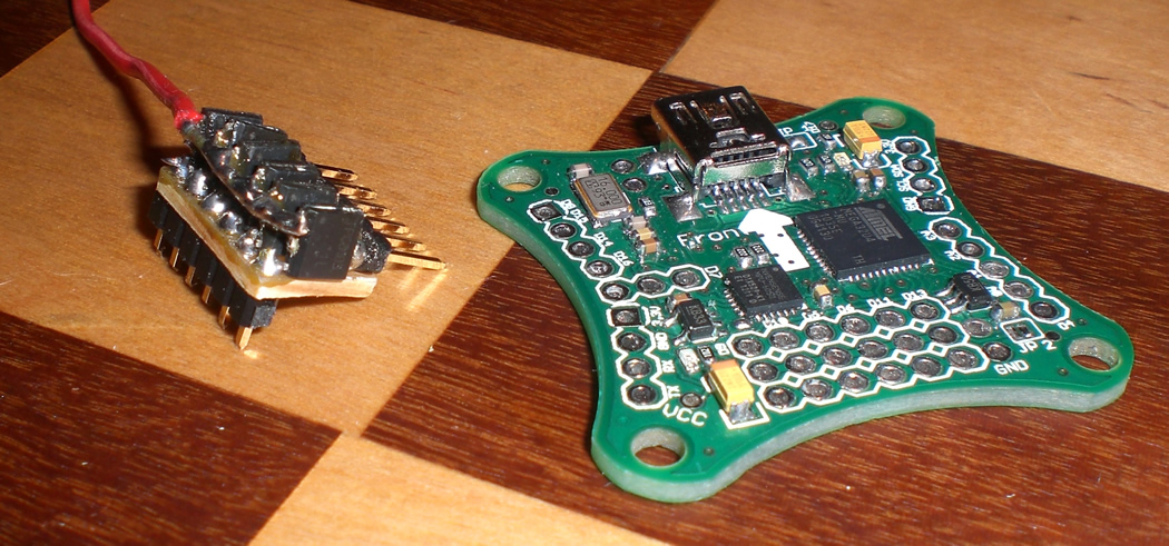

Nabend,
das nächste projekt steht an :D ... diesmal wirds wirklich nano ..
+3 mal so 2er sets
.. hab grade die extendet motor range die auch für brushed motoren geht für alle 6 ausgänge vom 32u4 in den wii shared ordner geladen ;)
wird ein nano hexa :D
gruß
Felix
