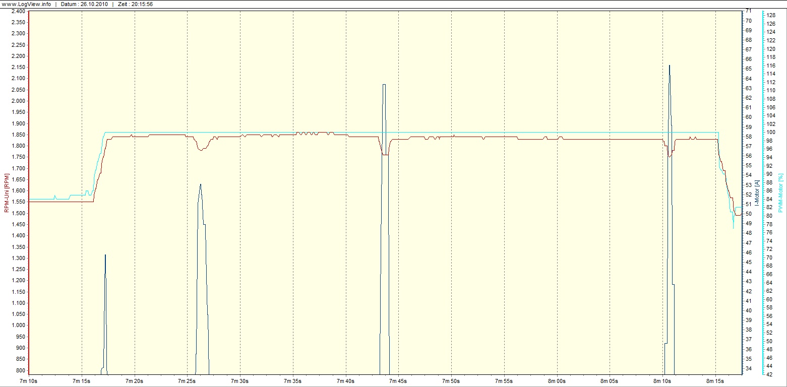

Hier mal ein Log von PWM und Drehzahl.
PWM und Drehzahl.jpg (199.06 KiB) 355 mal betrachtet
Hab da auf die hohe Drehzahl (1850) umgeschaltet.
PWM ist dann schon bei 100, d.h. der Regler kann bei höherer Leistungsanforderung nicht mehr nachschieben.
Schön zu erkennen jeweils bei den hohen Stromspitzen. (da bin ich Aufzug gefahren)
Drehzahl bricht um 100 Umdrehungen ein, weil der Regler bereits voll offen ist.
Bei 1550 Umdrehungen am Rotor beträgt PWM ca. 85, und beim Aufzugfahren bricht Drehzahl nur um 20 Umdrehungen ein.
Das heißt:
Mit dem Setup nicht über die 1550 Umdrehungen gehen, sonst größeres Ritzel montieren.
Gruß Bernhard

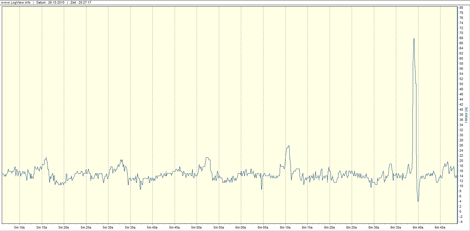

Als nächstes der Strom.
Das untere Gewurschtel ist beim Versuch, möglichst einen sauberen Achter zu fliegen,
die Spitze ist der erste Aufzug.
Im Rundflug zwischen 10 und 20 Ampere, in der Spitze knappe 70.
Der Jive macht sehr gelangweilt seine Arbeit. :)
Wenn es die nächsten Tage etwas milder wird, werd ich mal etwas zügiger hin und her sausen.
Mal sehen, wie hoch dann der Strom ist.

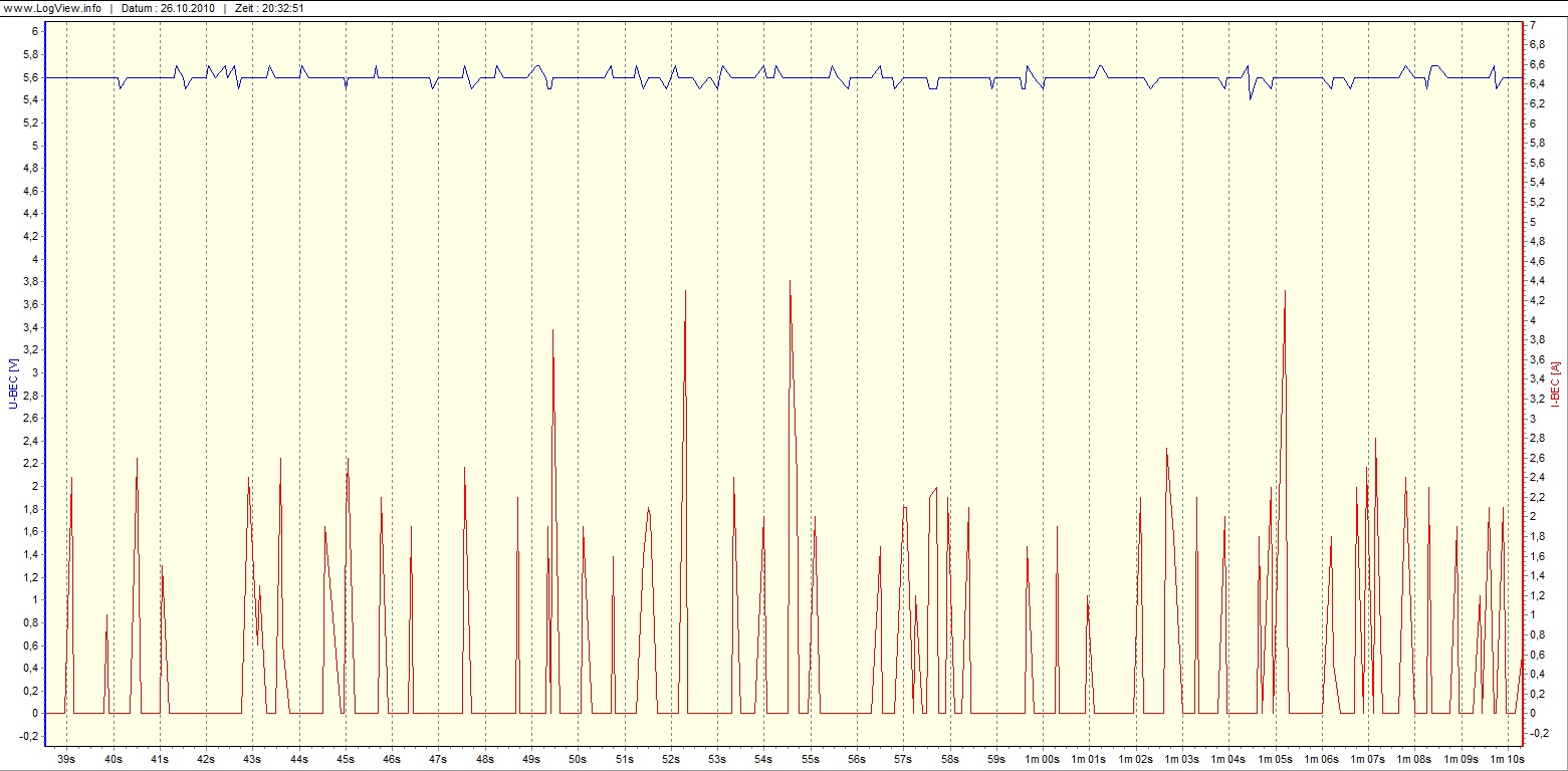

Und dann hätte ich noch I-BEC und U-BEC zu bieten.
I-BEC und U-BEC.jpg (308.84 KiB) 356 mal betrachtet
Ströme kaum mal über 4 Ampere, und das nur einzelne Spitzen,
und die Spannung bricht um höchstens 0,1 Volt ein.
Sehr beruhigend!

Schaut ja super aus. 1700 würde ich bedenkenlos fliegen. Deine Komponenten sind ja ähnlich, ich habe die BLS 452 und den Pyro700-52 mit 16T Ritzel.
Hast Du mit der Progcard oder Progdisk die Stellwege eingelernt nach dem Setzen von Mode 11?
Ich hatte das anfangs "nur" nach Anleitung von Kontronik gemacht (mit der Funke) und das Ergebnis war miserabel.
Habe dann nach dem Setzen von Mode11 nochmals die Gaswege eingelernt bzw. gesetzt mit der Progdisk. Vorher war ca. 50% schon die Maximaldrehzahl erreicht.
Habe nun mit dem 16T Ritzel diese Drehzahlen:
20% = 1190 RPM
30 = 1270
40 = 1380
50 = 1490
60 = 1600 = IDLE1 (gehe eventuell auf 50% runter)
70 = 1710
80 = 1825 = IDLE2
90 = 1860
Was nirgens so 100% nachzulesen ist, laut Datenblatt behällt sich der Jive 20% Reserve selber ein, Dein Log widerspricht dem aber.
Chorge hatte mir mal seine Methode erklärt, er lotet Aus wo die Drehzahl nicht mehr steigt, setzt das in der Funke als 100%, lotet dann aus wo der Regler abschaltet und setzt das als 0%.
Dann nutzt er bis maximal 80%, und sollte das nicht passen wird umgeritzelt.
Ich hoffe das 100% Richtig wieder zu geben, so habe ich das in Erinnerung.
das BEC schaut ja absolut super aus, hast Du wie von Kontronik vorgeschrieben einen Stützakku?
Sepp

satsepp hat geschrieben:Chorge hatte mir mal seine Methode erklärt, er lotet Aus wo die Drehzahl nicht mehr steigt, setzt das in der Funke als 100%, lotet dann aus wo der Regler abschaltet und setzt das als 0%.
Genau so hat er es beschrieben. Habs auch gelesen.
satsepp hat geschrieben:laut Datenblatt behällt sich der Jive 20% Reserve selber ein, Dein Log widerspricht dem aber.
Der Jive behält sich nicht 20 % Reserve ein, sondern du mußt ihm 20 % Reserve lassen.
Genau so wie es Chorge macht.
Darum geht bei mir mit dem jetzigen Setup 1500 Umdrehungen, will ich mehr, müssen mehr Zähne aufs Ritzel.
Das Schöne ist, das kannst du nur mit dem JLog sichtbar machen. Alle anderen zeigen dir nicht, dass der Regler u.U. schon über 80% PWM ist.
Chorges Methode berücksichtigt auch nicht, wie es unter Last aussieht.
satsepp hat geschrieben:hast Du wie von Kontronik vorgeschrieben einen Stützakku?
Nö, ich hab Vertrauen in Jans Empfehlungen, und hab ihn weg gelassen.
yacco hat geschrieben:Gorar, meinst du mit PWM die Regleröffnung?
Jupp. Aber halt die Tatsächliche. Also nicht, wie ich es dem Regler vorgebe, sondern wieviel er bereits dem Motor Stoff gibt.
Sieht man schön, wenn man Throttle und PWM nebeneinander legt.
Gruß Bernhard

Gorar, bei dem Log des BEC-Stroms wär ich mir nicht sicher, dass die Peaks nur bis 4A gehen, die Kurve ist ja ziemlich zackig. Der tastet 10 Mal pro Sekunde ab, oder? Wieso geht der Strom zwischen den Zacken immer wieder bis auf 0 zurück? Auch ohne Bewegung müßten die Servos doch immer etwas Strom ziehen. Meine Eagletree-Logs sehen irgendwie glatter aus.
