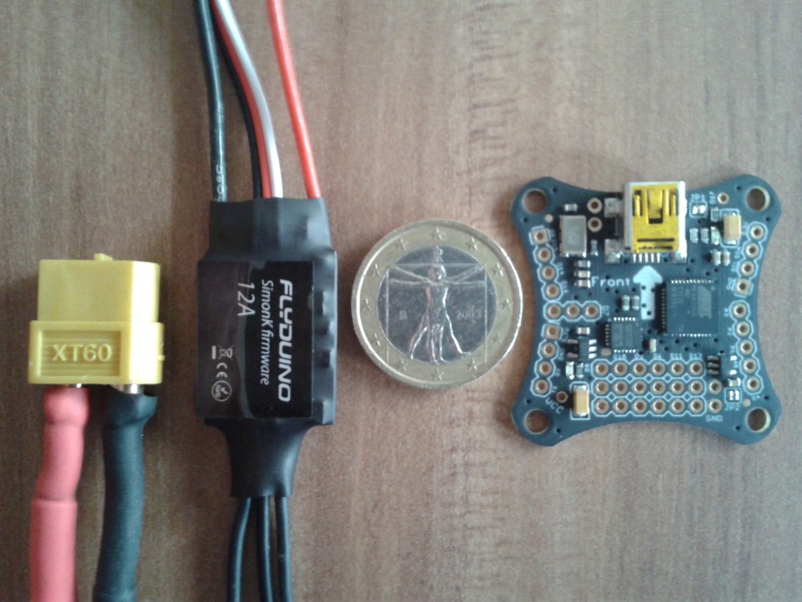

von Rastazasta
Gerade Post mit den neuen Flyduino 12A ESC SimonK Firmware bekommen
Ob die 4S Standhalten? Bzw. hat schon jemand das NanoWii mit 4S getestet?
Hier ein Foto, mit einem Größenvergleich:
- 12A ESC mit simonk Firmware 30 x 20 x 5 mm
von www.flyduino.net - .jpg (368.95 KiB) 1860 mal betrachtet

von ronco
also ob die regler 4s können weiss ich nicht .. aber das nanowii kann das definitiv nicht!
ich weiss in der aktuellen anleitung stehts noch nicht .. in der nächsten (die nur noch hochgeladen werden muss) steht dann 2-3s
also bitte JP2 schließen und dann per regler BEC versorgen .. sonnst wirst du nicht lange spass damit haben
gruß
felix
#12952 Re: Der WII-Copter ( Selbstbau-Projekt )
Verfasst: 25.07.2012 18:53:56
von ronco
habe grad mal geguckt... die 12A simonk haben 16V elkos drauf .. also ist 4s eher ungut (4x4,2V = 16,8 = toter elko
gruß
Felix
#12953 Re: Der WII-Copter ( Selbstbau-Projekt )
Verfasst: 26.07.2012 00:28:57
von warthox
naja die hobbywing 10A ham auch nur 16V elkos und steht trotzdem 4s drauf
