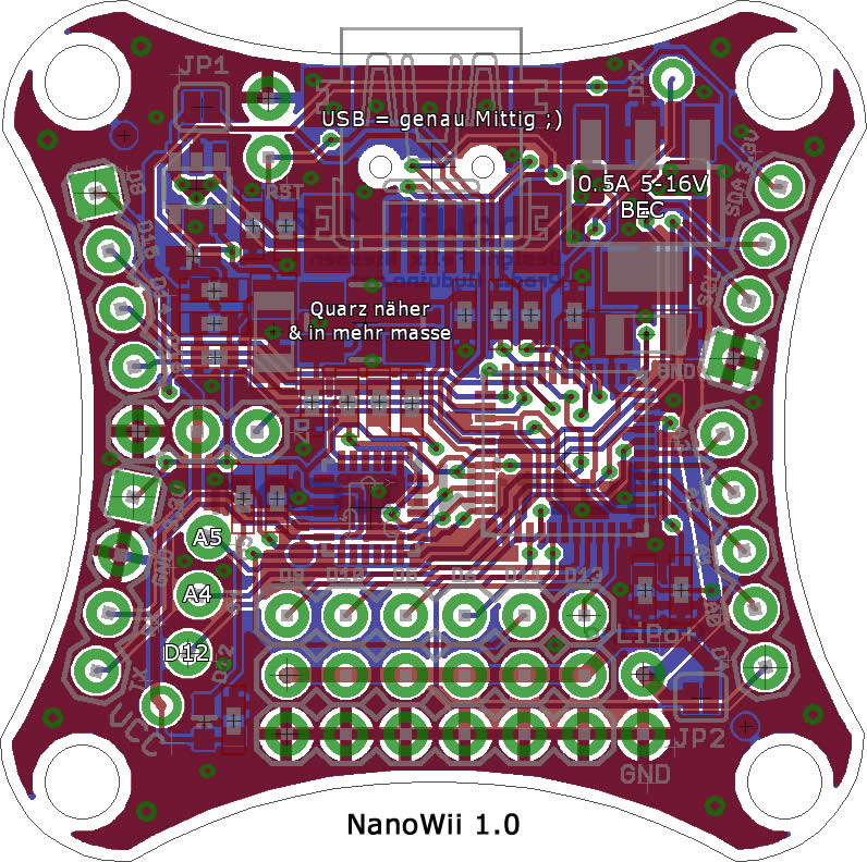

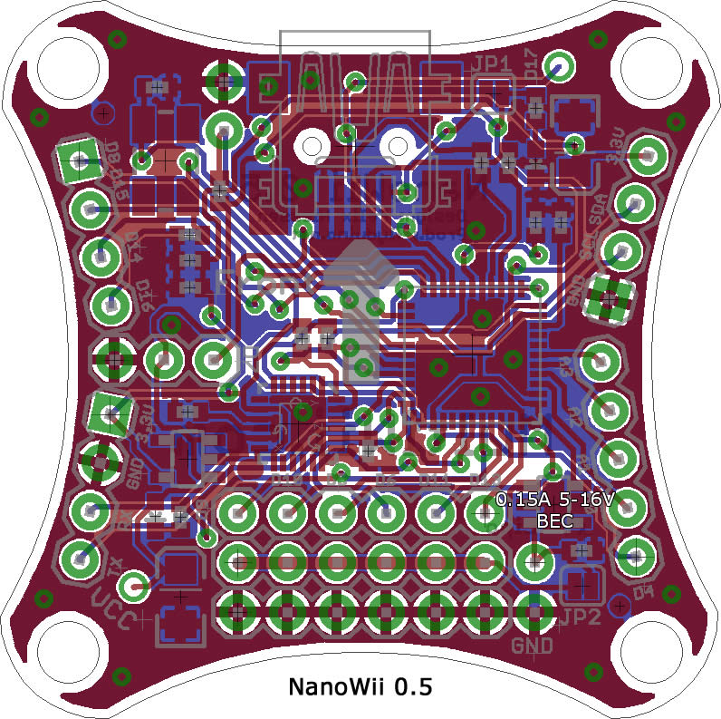

von ronco
bin grade dabei die nächste verion vom nanowii zu designen .. also wird augf jeden fall die gleiche größe, gleiche pin belegung, gleiche 6050 und gleicher ATmega32u4 ;)
aber neu ist bis jetzt das:
- der quarz näher am CPU sitzt (auch wenn das keine probleme gemacht hat)
- ein fetterer 5V spannungsregler/BEC ..500mA statt 150mA (dammit es genug power für alle empfänger auch bei 3S hat)
- alle pins mit pin pads (D12, A4 und A5)
- der weisse pfeil musste wegen platz mangel weichen :( .. aber am usb sieht man deutlich wo vorne ist :)
habt ihr noch sachen die ihr euch wünschen würdet auf der nächsten version?
.. ja ich weiss manch einer hätte gern die MPU genau in der mitte .. aber bisher haben die 3mm versatz noch keinen kopter gestört ;) .. und es passt nicht

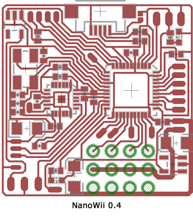

die entwicklung:
nanowii 0.4 .. das was ich noch bei mir im keller geätzt und gelötet habe :D
nanowii 0.5 .. das was man im momment kaufen kann.
nanowii 1.0 .. das woran ich grade bastel :mrgreen:
gruß
Felix
#13005 Re: Der WII-Copter ( Selbstbau-Projekt )
Verfasst: 01.08.2012 11:53:48
von r0sewhite
Moin Felix,
wäre es nicht möglich, statt des Löjumpers einen Transistor (vielleicht reicht ja auch einfach eine Diode zum Sperren) zu nehmen, damit man sich nicht festlegen muss, ob man die Spannung zum Konfigurieren vom Lipo oder über USB bezieht? Das würde noch etwas mehr Anwenderfreundlichkeit bringen.
Mehrheitlich flashe/konfiguriere ich (schon aus Sicherheitsgründen) ohne Flugakku, denn die Props jedes Mal abzuschrauben wäre umständlicher. Daher kriegt bei mir das NanoWii die Spannung über USB. Es gibt jedoch Fälle, in denen muss man mal mit der GUI an den laufenden Copter, sei es, um Vibrationseinflüsse mit Hilfe der GUI auf die Schliche zu kommen. Da wäre eine komfortablere Lösung als der Lötjumper angebracht. ;)
