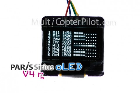

Jetzt muß ich mich mal als OLED-Dummi outen.... :oops:
OK, ich hab's hinbekommen, die normale P-I-D Geschichte an rennen zu kriegen.
Auch habe ich es hinbekommen, daß im Displays meine Mobilrufnummer angezeigt wird, mit der Bitte bei Modellfund diese anzurufen.
Das die AUX-Einstellungen angezeigt werden, ging auch.
Aber offenbar geht da noch mehr...
Wenn ich mir die Bilder auf http://www.multiwiicopter.com/products/1-oled anschaue, kann auch das TX-Signal sichtbar gemacht werden. Aber wie??
Dann kann ja auch noch Telemetry aktivieren - hab' ich gemacht, aber mit keiner Stick-Kombi dem Teil Daten entlocken können...
Evtl. lag es auch daran, daß ich nicht genau wußte, welchen "Zusatz" ich auch noch einkommentieren muß...
