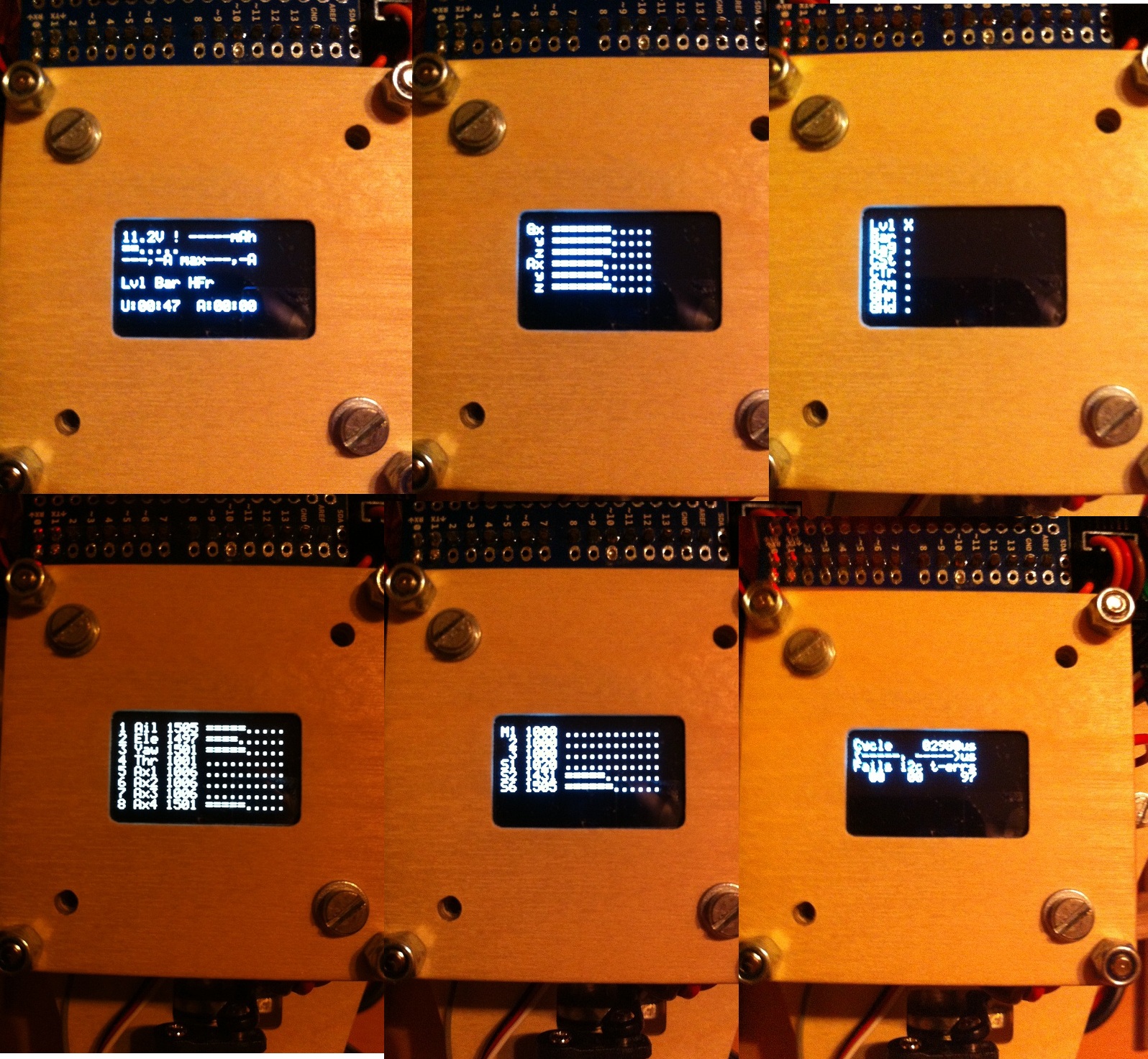

Hab mal eben Fotos vom Oled mit den Telemetrie-werten gemacht,die angezeigt werden können :
Seite 1.JPG (912.23 KiB) 1082 mal betrachtet
Gruß Ralf

@Ralf, megaschicker Einbau! RESPECT! :thumbright:
Und wie genau hast du was bei der 2.1 eingestellt?
Gruß Frank

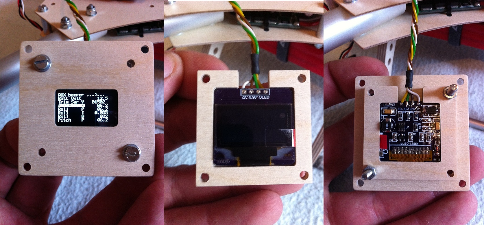

Hier nochmal genaues Foto vom Oled-Rahmen: :oops:
Oled-Rahmen (1).JPG (494.35 KiB) 1069 mal betrachtet
Gruß Ralf

Aha, also nur #define LCD_TELEMETRY einkommentiert, sonst nix.
Und mit welcher Stick-Kombi rufst du das dann auf? Und wie schaltest du durch die Screens?
Noch was, wo er die Spannung her bekommt ist klar, aber er könnte ja noch den Verbrauch in mAh und auch max. Strom usw. anzeigen. Wie soll das denn erfaßt werden?
Edit: Echt sehr schicker Rahmen! Multiplex (CNC) gefräst? Wenn man da dünn Felgensilber aufsprüht, sieht's aus wie gebürstetes Alu... :)
Gruß Frank

muggel117 hat geschrieben:Aha, also nur #define LCD_TELEMETRY einkommentiert, sonst nix.
"Kuckst Du" hier,steht im Code:
/* same as above, but manual stepping sequence; requires
stick input (throttle=low & roll=right & pitch=forward) to
step through each defined telemetry page */
#define LCD_TELEMETRY_STEP "0123459" // must begin with 0
Bei dieser Einstellung kann man nacheinander die Seiten 1-5 und Seite 9 angezeigt, Seite 0 ist quasi display off . Auf den Seiten 6-8 ist nix...
Stromanzeige geht,wenn nen Stromsensor vorhanden ist...kommt als nächstes...
Gruß Ralf

Hab schon ein oled gekillt als ich es von innen an ne Haube geklebt hatte :wink: die andren arbeiten supi.
