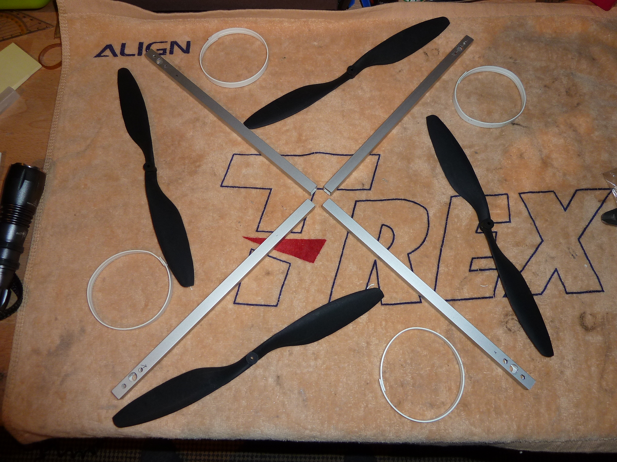

Verfasst: 12.01.2011 22:08:12
von -Didi-
el-dentiste hat geschrieben:na ist doch schon fast fertig. wie willst die alustäbe verbinden ? mikrocopterplates oder was eignes ?
Erstmal nur die Mikrokopter Centerplates, da ich zwei davon für 10€ bekommen habe und von meinem MK-Aufbau noch viele passende Schrauben da habe.
Also wird es ein schneller standard Lowcost-Aufbau!
Wenn das Teil tatsächlich irgendwann vernünftig fliegt, kommt eine Eigenkreation (vielleicht dann auch mit 3 oder 6 Motoren :wink: )
