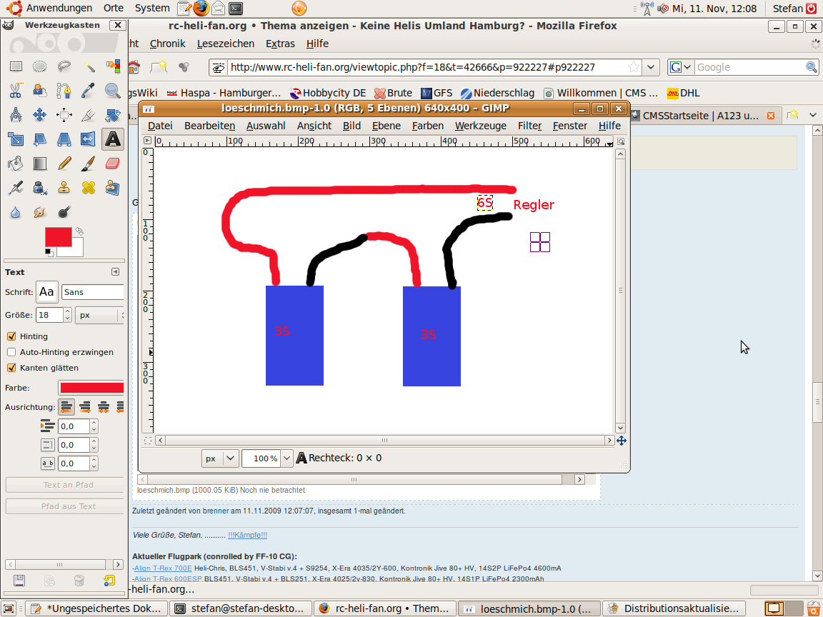

@ Brenner: Ich benutze 3,5mm Goldstecker. Also kann ich mir selber ein Y kabel löten?

xjr_dragonfly hat geschrieben:@ Brenner: Ich benutze 3,5mm Goldstecker. Also kann ich mir selber ein Y kabel löten?
Stecker und Buchse am Akku? Oder etwa Stecker Stecker?
Also noch verstehe ich nicht wozu ein Y Kabel!

Dominik, das mit dem Y-Kabel versteh ich auch nicht ganz, das bräuchtest du nur zum Laden, wenn du die beiden 3s als 6s laden möchtest. Im Flug werden die Lipos nur in Serie geschaltet, die Balancer beliben frei.

@ Brenner: Naja ich muß doch meine 3s Akkus in Reihe schalten um 6s draus zu machen. Ich kann ja schon ein wenig fliegen, hab ja noch meinen 450er mit dem ich bei wind und wetter fliege und der sim glüht auch schon. Es reicht zumindestens für eine eckige rechtskurve und Seitenschweben. Und wenn es stimmt was mir viele Leute erzählt haben ist es ja etwas einfacher mit einem grösseren Heli.

Genau, und dafür steckst du doch nur die Lipos zusammen an jeweils einer Leitungxjr_dragonfly hat geschrieben:Naja ich muß doch meine 3s Akkus in Reihe schalten um 6s draus zu machen.
- Bildschirmfoto.png (177.39 KiB) 752 mal betrachtet

@ brenner: Genau das will ich machen und dazu brauch ich doch ein y kabel um aus den 4 steckern 2 zu machen. Oder bin ich da jetzt auf dem falschen weg? WENN DAS SO IST KLÄR MICH AUF.

Wenn jemand von euch mir einfach ein Bild mailen kann, wo ich es genau drauf sehe wäre mir echt total geholfen. Man man, wenn ich nur halb so gut mit der Technik zurecht kommen würde wie ich kochen kann, müßte ich auch nicht immer wieder diese Fragen stellen.

Einfach in Reihe schalten...
Plus und minus zum Regler und einmal plus am Akku auf minus am anderen Akku...
