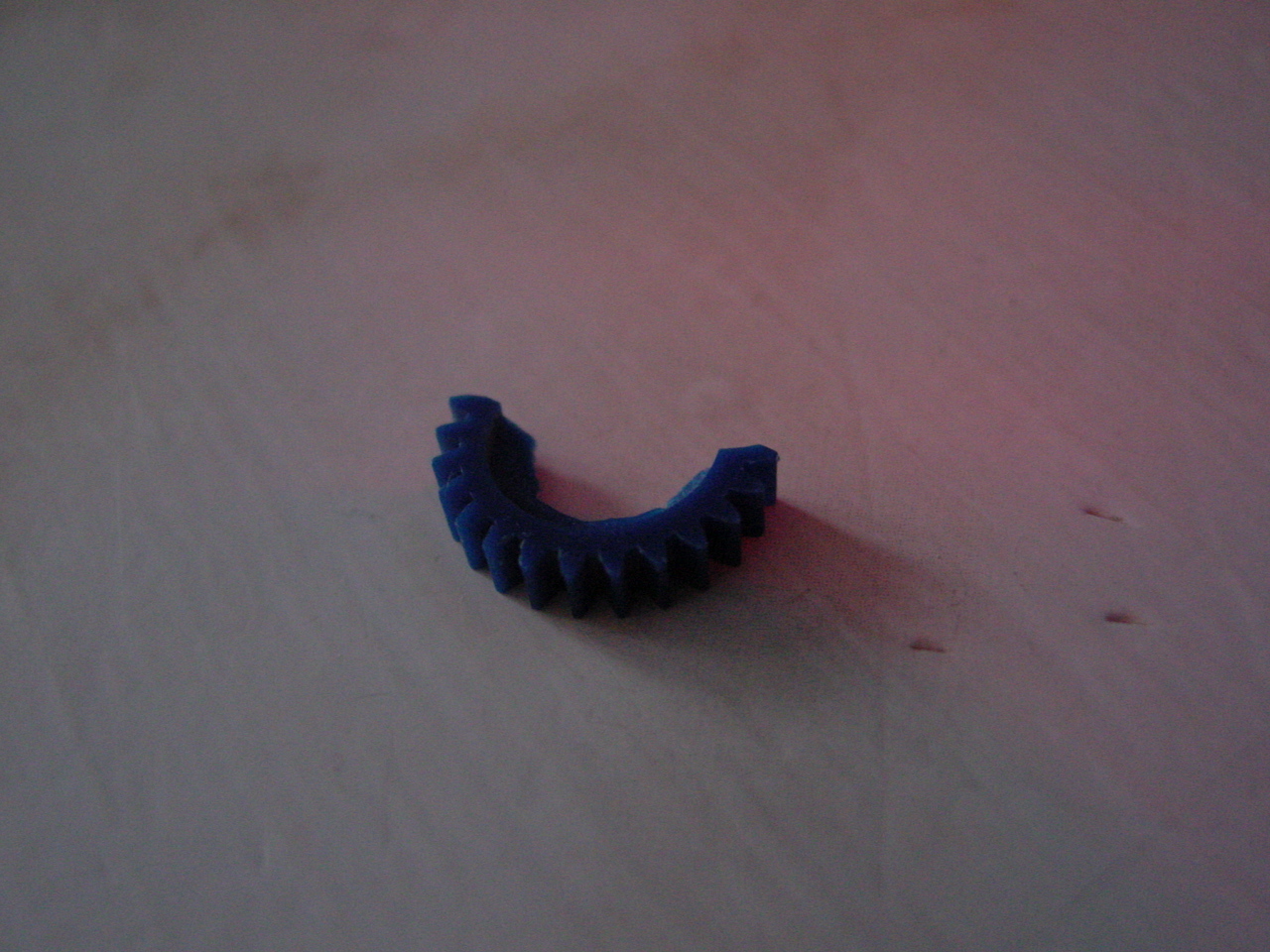

#13308 Re: Heli Stammtisch "Zum Lustigen Quirl"
Ach so, woran ? Na daaaran natürlich !

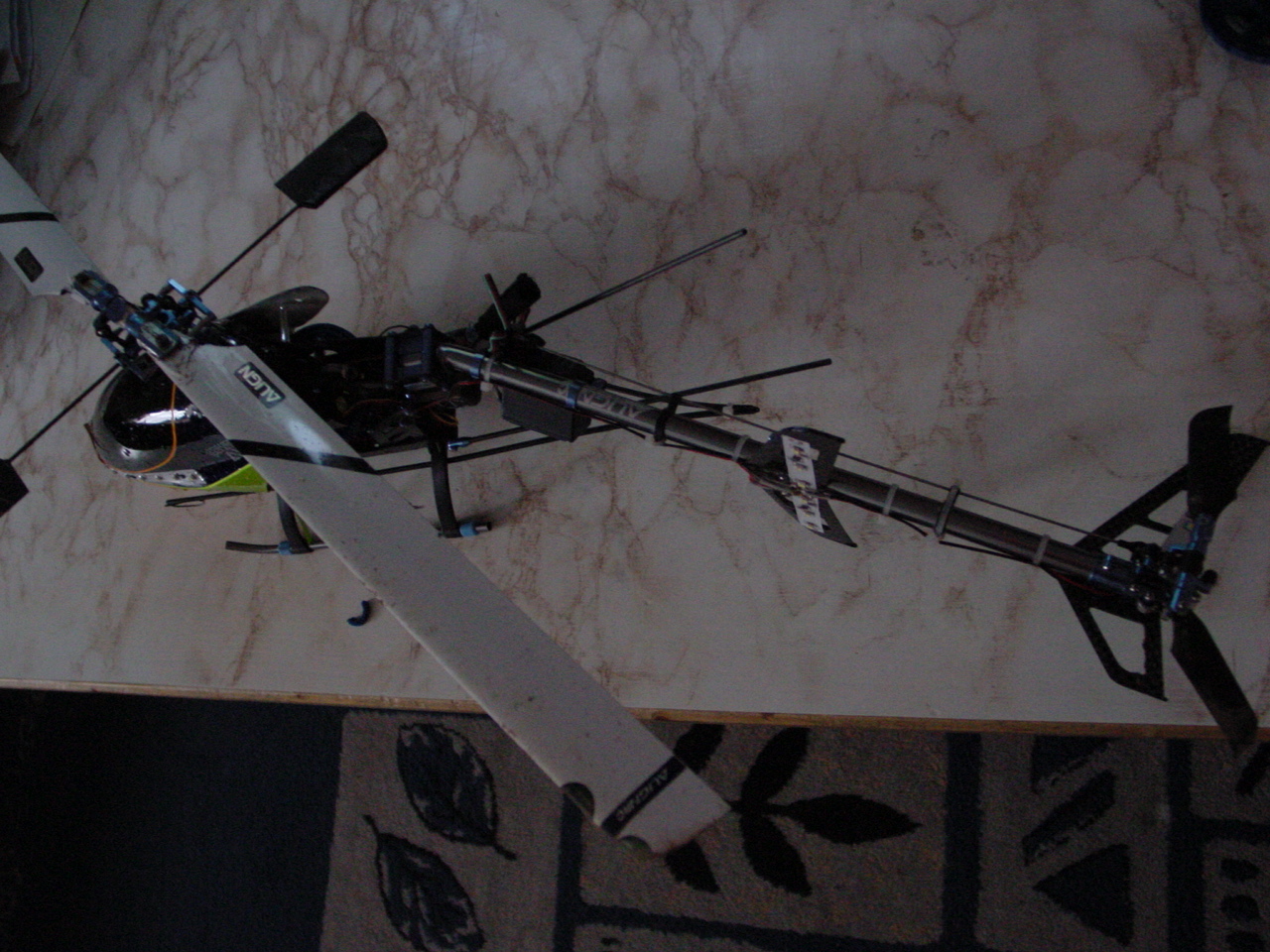

#13311 Re: Heli Stammtisch "Zum Lustigen Quirl"
Bei 30-Meter-Vollpitch-Vollkreisen kommt das nicht gut, wenn schlagartig das Heck wegfällt...
(Im wahren Wortsinn)

#13312 Re: Heli Stammtisch "Zum Lustigen Quirl"
Ich hab extra 30 Minuten lang alles abgesucht, um den Verursacher zu finden ! Das Heckabtriebszahnrad !
#13313 Re: Heli Stammtisch "Zum Lustigen Quirl"
Au scheiße.......... plödes Ritzel....... und ist viel putt??

#13315 Re: Heli Stammtisch "Zum Lustigen Quirl"
aber echt Jörg.....Peter nen Beruhigungstee rüberschieb**
#13316 Re: Heli Stammtisch "Zum Lustigen Quirl"
So Jungs, keine Panik !
Ich flog so ziemlich flotte Loopings, Achten und Vollkreise, als der Heli sich wie von einer
großen Hand gepackt in der Luft zusammenfaltete, und wie ein Stein vom Himmel fiel.
Im ersten Augenblick würd ich sagen Heckrohr und Riemen, Heckabtrieb komplett, und Wellen.
Mehr kann ich erst sagen, wenn ich ihn komplet (!) demontiert habe. Komplette Demontage
deswegen, weil es mir so vorkommt, als ob der Rex ins Alter kommt und schwächelt. Nach
knapp 500 Flügen, und jetzt dem sechsten oder siebten (?) Crash, scheint das Material
allgemein nicht mehr so fit zu sein. Mal schaun, was sich da so alles zeigt.
Fliegen ist die nächsten Wochen (!) nicht mehr drin. leider.

#13317 Re: Heli Stammtisch "Zum Lustigen Quirl"
Ich hab auf dem ersten Bild gar nicht erkannt, was das nun ist ?!?
Gruß, Jörg+++

#13319 Re: Heli Stammtisch "Zum Lustigen Quirl"
Jörg, das ist das Ritzel des Heckabtriebs, das die Welle für das Riemenrad antreibt.
Und das hat es in der Luft zerlegt, weswegen sich schlagartig das Heckrohr an den
Heli faltete. Sah echt gruselig aus, als er so kompakt vom Himmel fiel...
