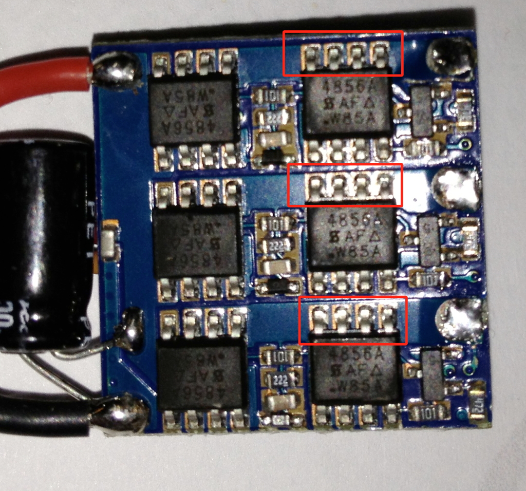

hab mir eben beim verkabeln einen regler zerstört in dem ich an einem regler bei einem motorkabel das lötpad mit dem kabel abgebrochen habe.

hier ein foto

Reimann hat geschrieben:hier ein foto
Hi, wenn du den schrumpfschlauch abmachst und ein foto von der FET seite reinstellst, kann ich dir sagen wo du die 3 motorkabel anlöten kannst .. die ausgangs seite von den FET's ist leicht zu erkennen :)

bitte da sind fotos.

von Kekskutscher
hier ohne kühlplatte, muss die unbedingt drauf sein?

von muggel117
Dirk, den ESC kannst du noch retten!
Zwischen Lötpad und Platine guten Sekundenkleber geben und die Pads wieder andrücken.
Stunde härten lassen und Kabel vorsichtig wieder anlöten.
Ein etwas längeres Stück Schrumpfschlauch drüber ziehen und den Bereich bei den Motorkabel nicht ganz zu schrumpfen.
In die so entstandene Öffnung um die Motorkabel Heißkleber rein, so daß die Kabel gut ummantelt sind. (Alternativ geht auch Epoxidkleber)
Ist zwar nicht die optisch schönste Lösung, aber so sind die Kabel zugentlastet.
Wenn du aber lieber an anderer Stelle löten willst, kannst du die Kabel an den rot umrandeten Stellen anlöten. Einfach über alle 4 Pins rüber.

einer von den anschlüssen zum motor hat scheinbar einen bruch weil der motor nur zuck wie wenn man nur zwei kabel angeschlossen hat, ich denke das die leiterbahn gebrochen ist.
