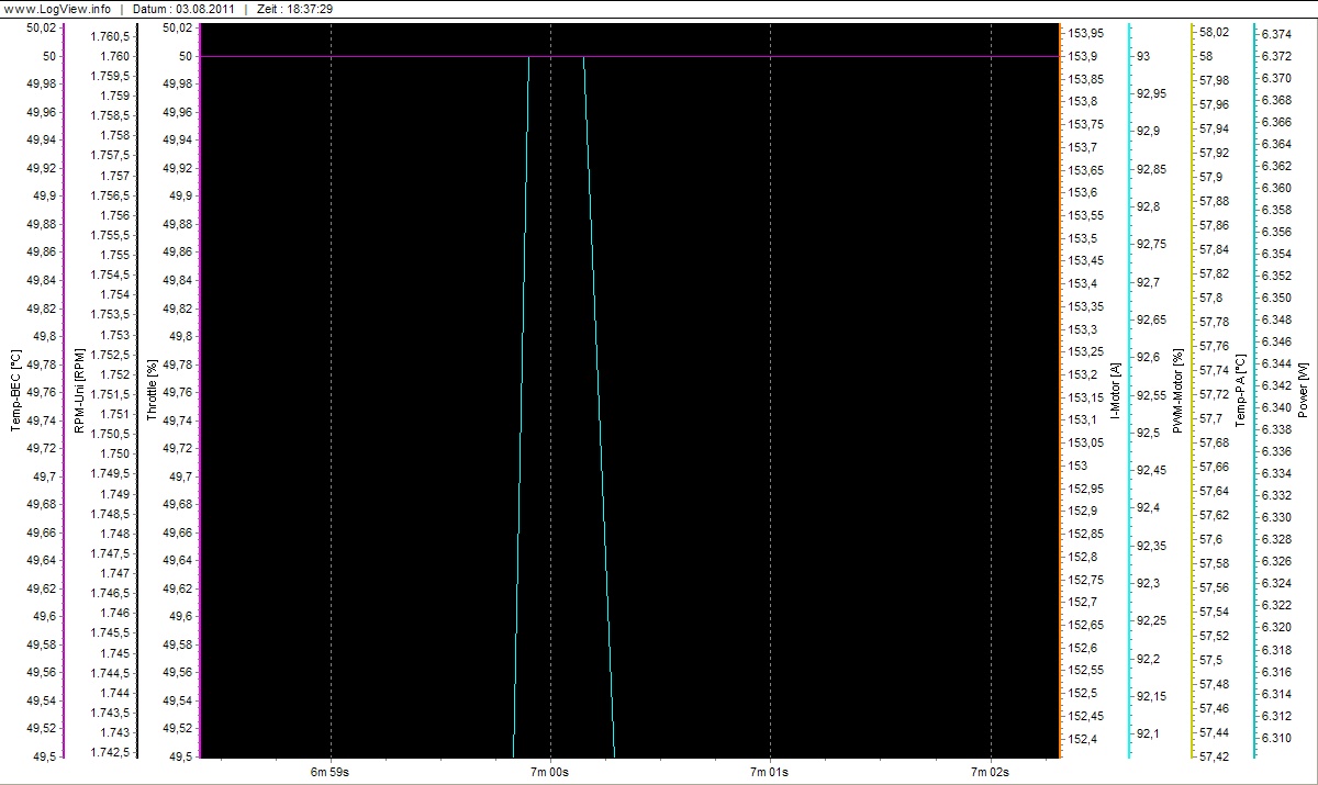

Ich hab grade einfach nochmal die Logs von gestern und vorgestern durchgeschaut und ich habe meinen persönlichen Rekord nochmal übertroffen und liege nun bei 6372 Watt sprich 6,372 KW.
Ich hätte echt nicht gedacht das da süberhaupt möglich ist mit dem 5020-450. Den Jive interessiert es gar nicht und wie man sieht ist er auch wirklich kühl geblieben dabei. Und das war am Montag wo wir hier ca. 28° hatten.
Dabei bin ich nichtmal so wilde Sachen geflogen und wie man sieht entstehen diese Peaks auch immer auf der hohen Drehzahl die ich nun mit einem Schieberegler zusätzlich noch von 45 % / 1640 rpm auf auf 50 % / 1700 rpm anheben kann. In der Spitze auf dem Bild ist die Drehzahl bis auf 1760 rpm hochgegangen.
- 6372_Watt_153,9_Ampere.jpg (214.11 KiB) 1103 mal betrachtet

Öhm der Motor macht:PeterLustich hat geschrieben:Ich hätte echt nicht gedacht das da süberhaupt möglich ist mit dem 5020-450. Den Jive interessiert es gar nicht und wie man sieht ist er auch wirklich kühl geblieben dabei. Und das war am Montag wo wir hier ca. 28° hatten.
Peak Power: 5320 Watts (5 seconds)
Da sollte noch deutlich mehr als 6,3kW in kurzen Peaks drinnen sein.

Hehe, ich werde weiter testen und berichten.Armadillo hat geschrieben:Öhm der Motor macht:
Im nachbaruniversum hat schon einer 6888 Watt aus dem 5020-450 rausgeholt.

Bei meinem 4225 steht 4,8kw 5s lang. Bei deinem 5020 5,3kW. Da muss also peakmäßig was drin sein.PeterLustich hat geschrieben:Hehe, ich werde weiter testen und berichten.Armadillo hat geschrieben:Öhm der Motor macht:
Da sollte noch deutlich mehr als 6,3kW in kurzen Peaks drinnen sein.![]()

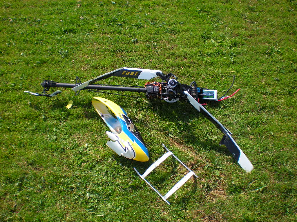

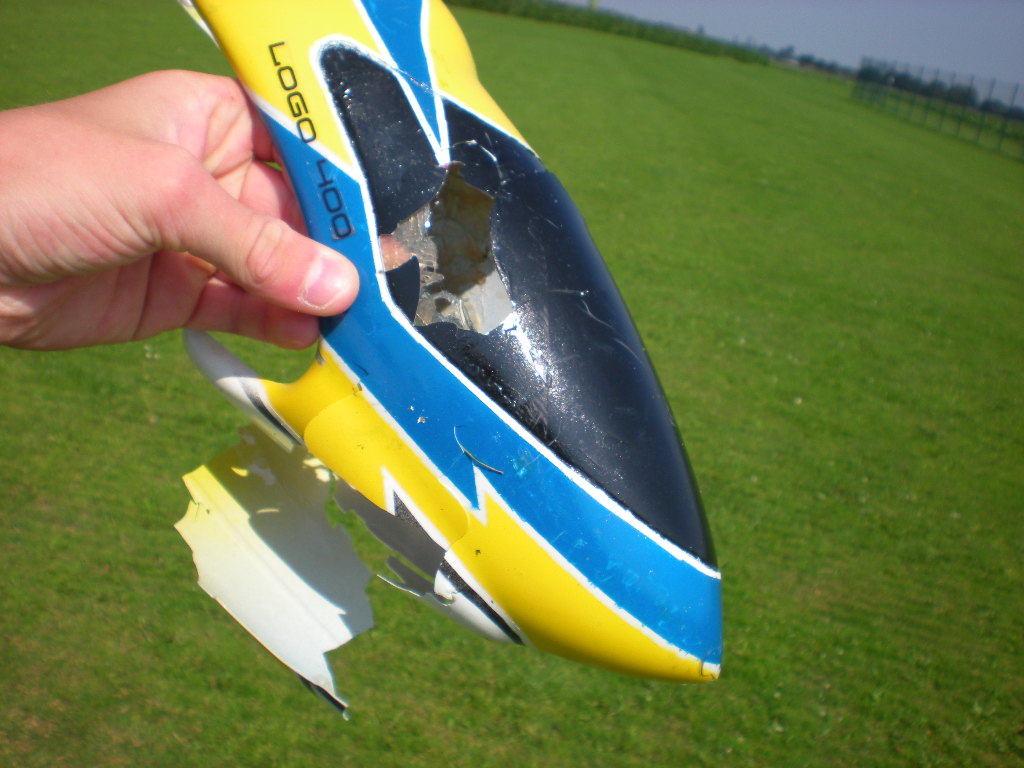

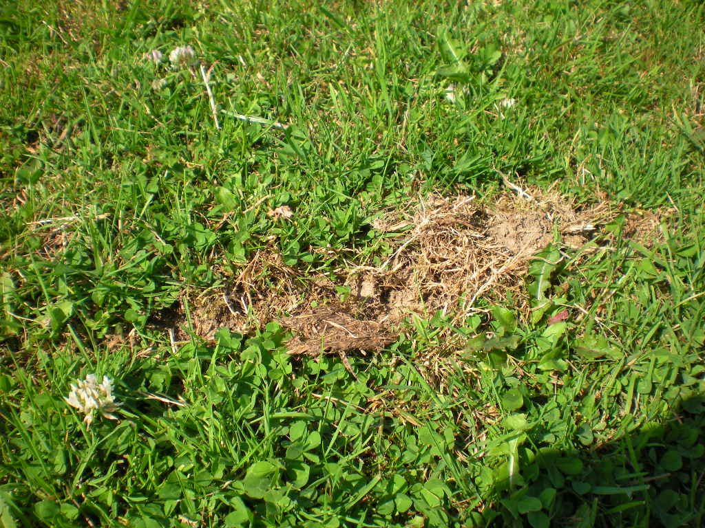

Soo, hab heute auch mal ein Fotoshooting gemacht!
Man kann auf den Bildern noch schön erkennen wie sich der Heli (Rotorblätter) vor Schmerzen windet und krümmt!
ZUm Ablauf: Bin geflogen, hab ein paar Flips gemacht. Der Heli ging irgentwie sehr brachial auf Pitch, kann aber auch am stärkeren Wind gelegen haben. Dann plötzlich in 1-2m Höhe reagierte der Heli überkopf nicht mehr auf Pitch (habe in der kurzen Zeit voll negativ Pitch gegeben), und die Kiste ist mit dem Rotor zuerst in den Boden eingeschlagen.
Ich habe bis jetzt drei Möglichkeiten dafür ausgearbeitet:
Bisheriger Schaden hält sich in Grenzen:
Naja jetzt ist erst einmal bauen Angesagt, und das bei schönstem Wetter in den Sommerferien!
Gruß Tim
- 1. Ein Servogetriebe hat sich aufgelöst, gestern hab ich ein Autorotation verhauen, das Nichservo schien aber ganz geblieben zu sein, denn es lief ohne zu hakeln in die absoluten Endpositionen und bei den Rollservos hab ich alle kaputten Zahnrädchen ausgetauscht.
2. Ein Blatthaltergestänge hat sich gelöst, denn ein Gestänge fehlt (kommplett mit den Kugelpfannen). Ich habe lustigerweise erst vor 3 Wocken die Pfannen gewechselt.
3. Das HZR hat eine ganze Reihe Zähne verloren, so dass Plötzlich die Leistung fehlte. Das Glaub ich aber weniger.
- Rotorblätter
alle 3 Taumelscheibenservogetriebe (hab ich schon zuhause)
HZR (Hab ich auch schon)
ein Taumelscheibengestänge
die Haube
Gruß Tim

Mein Beileid!
Brauchst ne neue Haube, ich hab noch meine Gelbe aus der 400er Kombo (hat unten am Landegestell nen minimalen Knacks von nem Absturz)!
