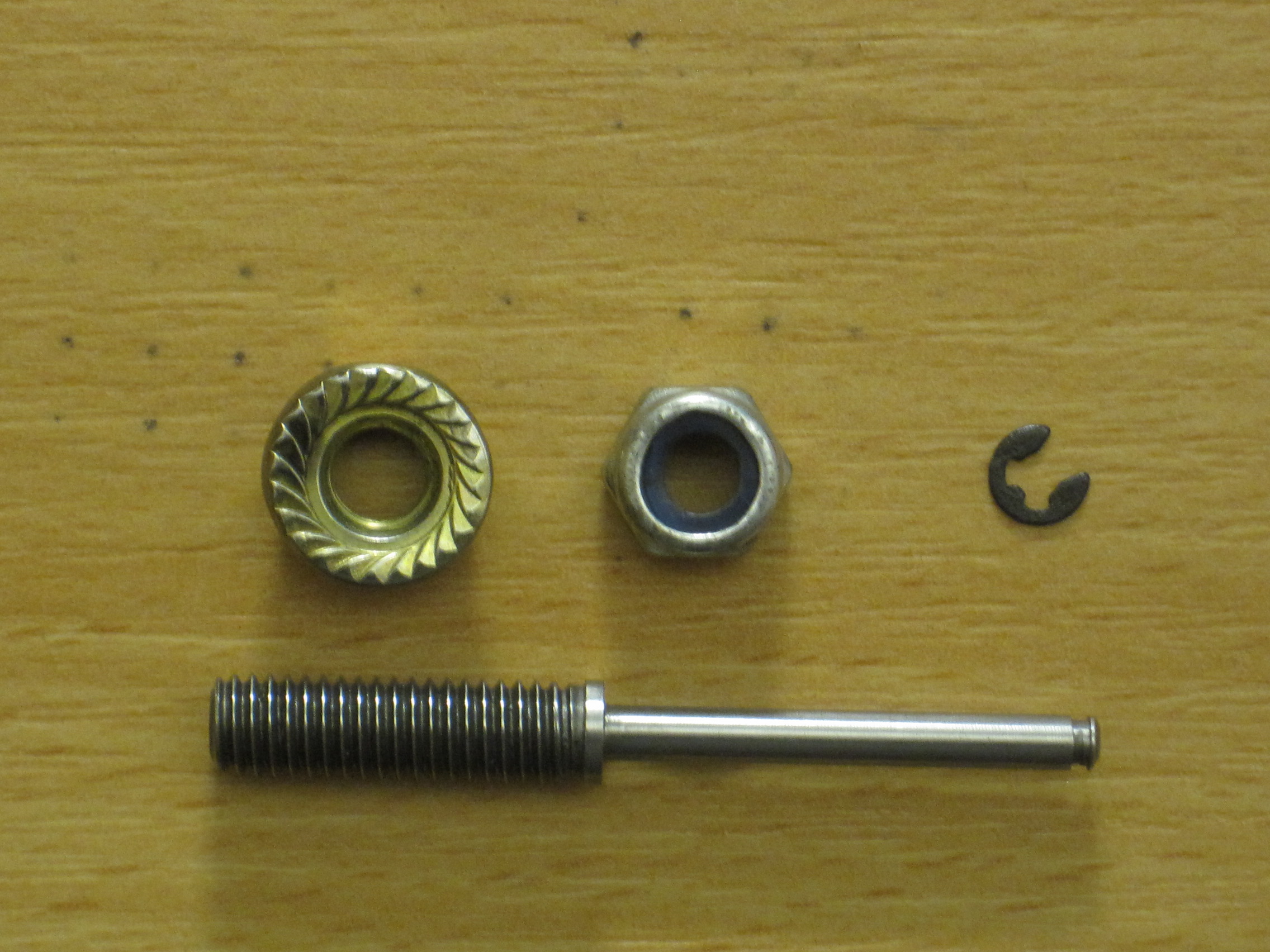

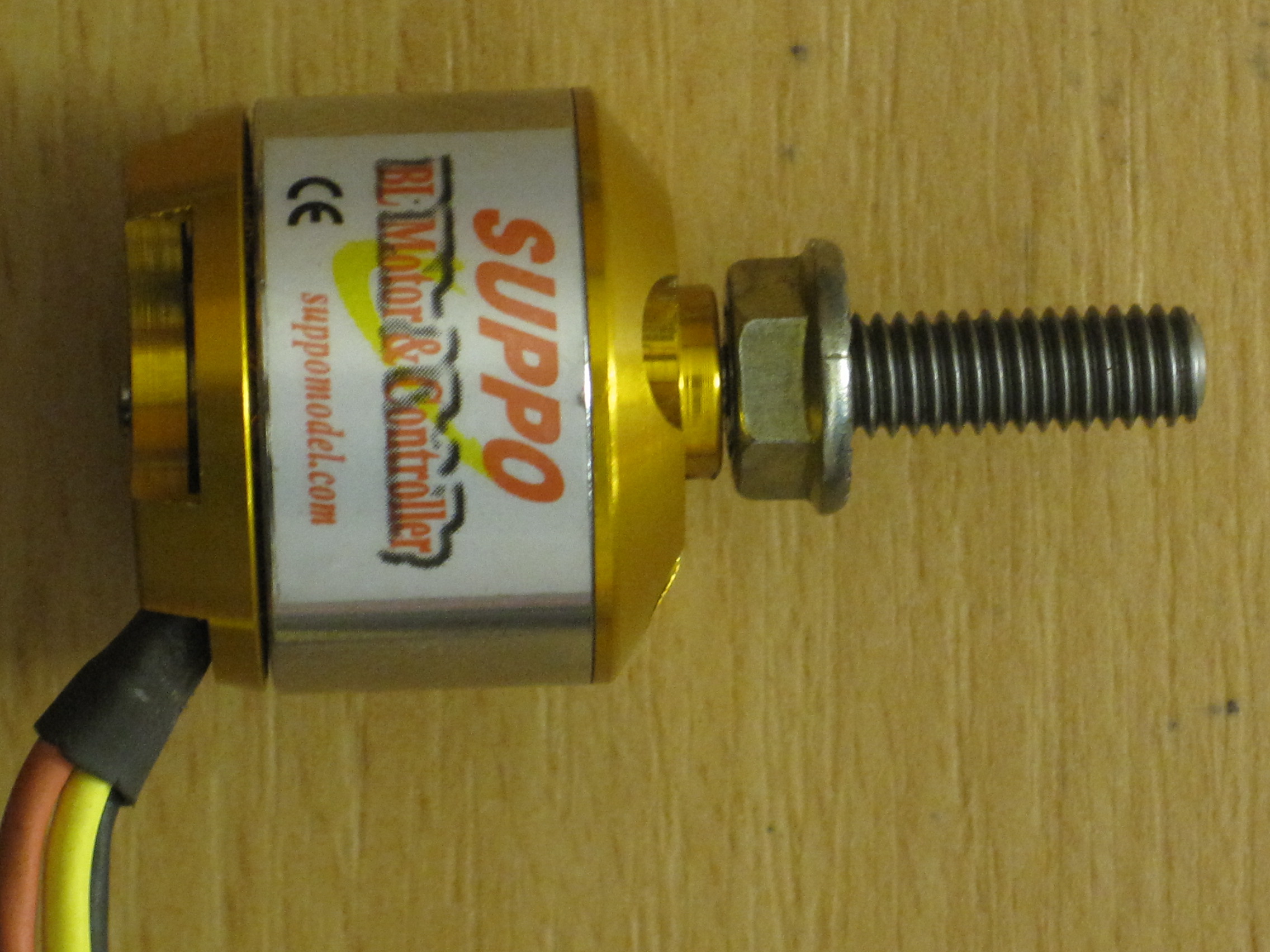

habe heute meine neuen Wellen für meine Suppo 2212 von Paul bekommen :D
Mus sagen die passen super, kein Spiel und genau die richtige Länge :!:
Nun mal auf den nächsten Absturz warten,und schauen ob sie auch was aushalten :?:
