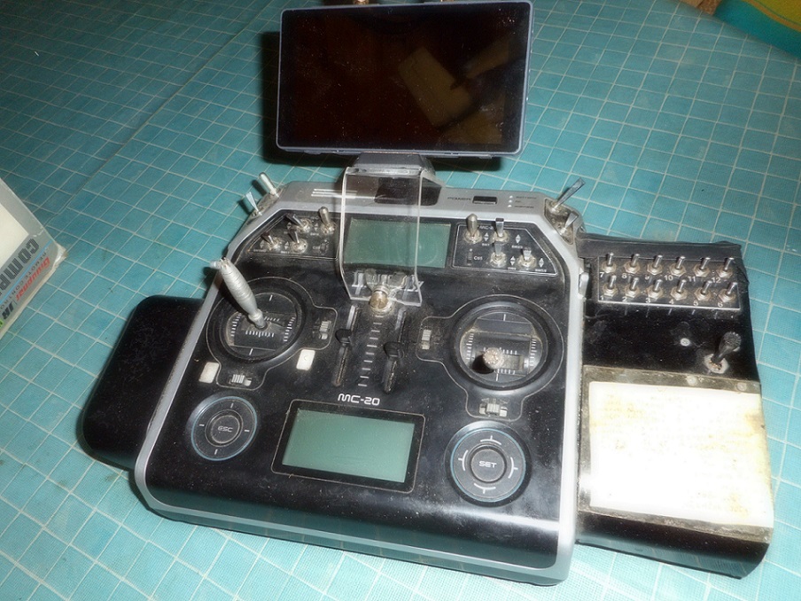

Erste Versuche, die von der FPV-Kamera gesendeten Videos auch mit einem DVR zu speichern, waren halbwegs erfolgreich. Halbwegs, weil die Bildqualität sehr zu wünschen übrig ließ. Alls waagerechten Flächen wie Bücherborde etc. bekamen immer wieder Zacken wie Sägezähne, und das Bild war auch ziemlich pixlig - aber daß es überhaupt funktionierte... Hätte mir jemand das vor nur 10 Jahren gesagt, ich hätte mir vor den Kopf gefasst...
Zudem habe ich mir meinen Sender, die gute alte MC-20, noch einmal umgebaut. Er bekam einen Bügel aus Plexiglas, auf dem der Empfänger/Bildschirm angeschraubt wird.
