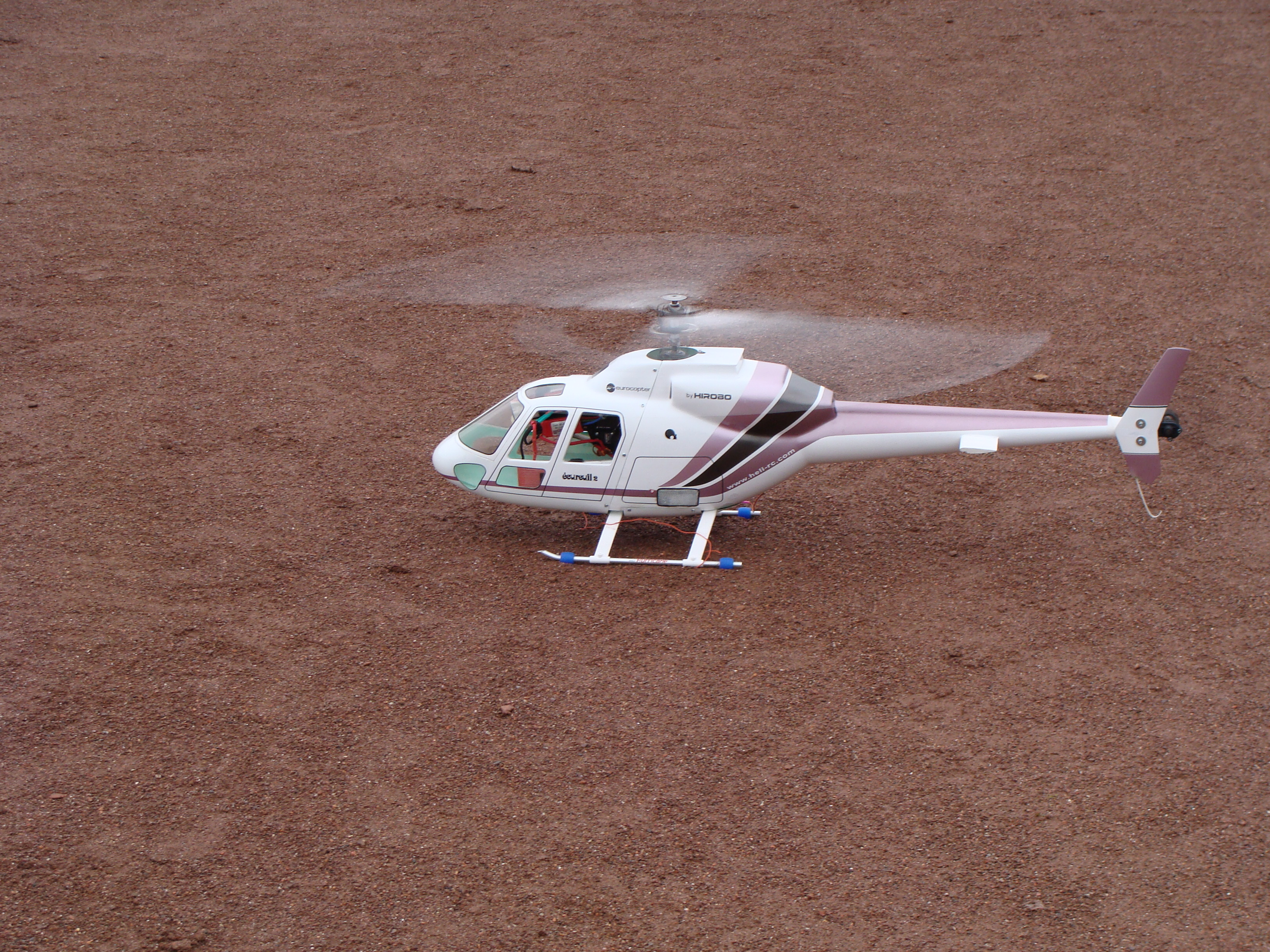

@ Niggo
Naja, aber so schlecht sieht eine Hurri-Mechanik im SemiScale Rumpf auch nicht aus!
Ich finde meinen doch recht gelungen in der 30er Mechanik! :oops:
Duisburg 2008 045.JPG (2.68 MiB) 607 mal betrachtet

Ok, ok. Ich revidiere meine Haltung. Wenn das so klasse aussieht wie bei Deinem Hurri, dann ist das natürlich was anderes (coole Farbgestaltung). Ich muss zugeben: So ein schönes Stück hätte ich auch gerne... :oops:
Kleine Anregung am Rande: Würde es Sinn machen, die Fenster einzufärben, damit man die Verkabelung nicht mehr sieht?

Wunderschöner Heli! Aber mit dem Einfärben der Fenster hat der Niggo recht!

Hallo
Da kann man ja neidisch werden.Wo hast denn den schönen Rumpf her?
Hab ja auch seit kurzem erst den Hurri,aber mit so einem Rumpf einfach super :shock: :shock: :shock:

Danke für die Komplimente!
:roll: Aber Ihr habt ja völlig recht mit dem Einfärben!!! :roll:
Dennoch gibt da es ein Problem - an den Seiten hat´s einfach keine Fenster, der Zugang ist offen. Ist aus Kühlungszwecken sicherlich auch gar nicht so schlecht, aber dunkle Fenster hätte ich auch gerne!!! So komme ich jedoch "relativ" gut an die Akkus, da ich zum Anschliessen und Tausch sonst immer die Haube aufschrauben muss.
@fragos
Ist ein 30er Funkey Rumpf (soweit ich weiss), den habe ich mal günstig bei Ebay geschossen. :mrgreen: :mrgreen:

Musstest Du viel modifizieren oder passte der Hurri da gut rein?
Und: Wie fliegt der Hurri damit? Eigentlich ist der Hurri ja super 3D-Eigenschaften. Geht da auch was mit dem Rumpf oder fliegst Du tatsächlich Scale damit?

@niggo
Das einzige, was ich anfertigen musste, war die Aufnahme für die Mechanik. Diese habe ich aus 2 mm starken Aluschienen aus dem Baumarkt für ca. 2 Euro angefertigt. War etwa 5 Stunden Arbeit mit Höhe ausmessen, Sägen, Feilen, Einpassen und Bohren. (sehr einfach herzustellen) Auf die Aufnahme wird die Mechanik verschraubt, der Rumpf wird einfach zwischen Landgestell und unterem ALU-Bock eingepasst, das Landegestell dann im ALU-Bock verschraubt.
An der Mechanik selbst habe ich GAR NICHTS verändert, Der Rumpf ist hat Platz satt und genug! Das Heckrohr wurde einfach eingeschoben und mit den Stanzteilen der Rotorhalterung, (das rote GAUI-Ding) im Rumpf mittig fixiert. (Kinderleicht) Das Heckrohr schaut etwa 3 cm aus dem Rumpfende heraus, die Überlegung war hier, die kurze Heckversion zu verbauen. Das habe ich aber dann verworfen, da ich sonst das Rumpfende um 2 cm hätte kürzen müssen. :cry: :cry:
Ob vorher etwas am Rumpf gekürzt wurde kann ich nicht sagen, da der Rumpf gebraucht war.
Das überstehende Heckrohr habe ich mit Schaumstoff und weissem ISO-Band verkleidet - ist nicht die schönste aber eine Praktische Lösung, da ich hier die Mechanik im Bedarfsfall auch einfach ausbauen kann.
Der Heli fliegt mit dem Rumpf sauber, ist gut zu erkennen und hat ein sehr schönes Flugbgild. Aber über 3D kann ich nichts sagen, da meine Künste sich bisher auf Rundflug beschränken. Mit den 6S 4800 mAh Akku fliegt er so locker 10-11min. Lade dann knapp 3900mAh nach!
Falls Du ein paar Bilder mehr möchtest, ich schicke Sie dir gerne über PN. :P
