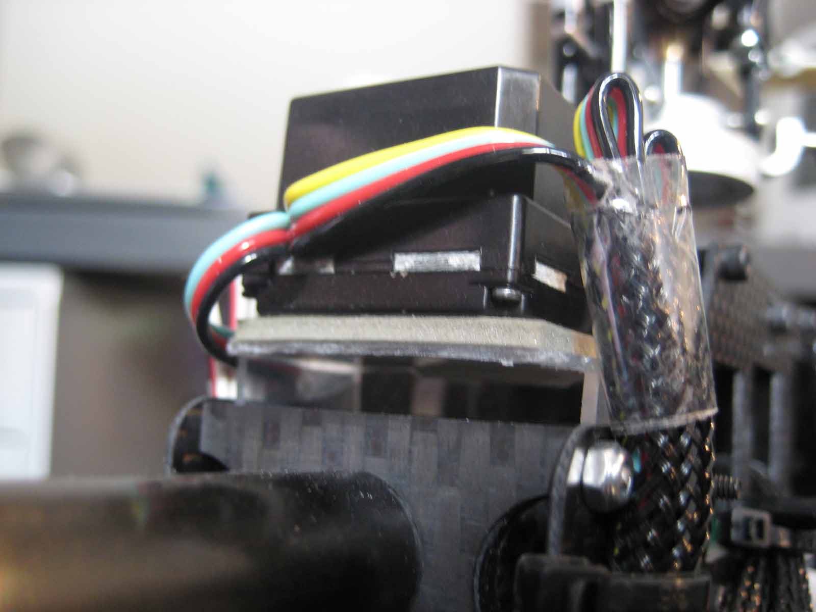

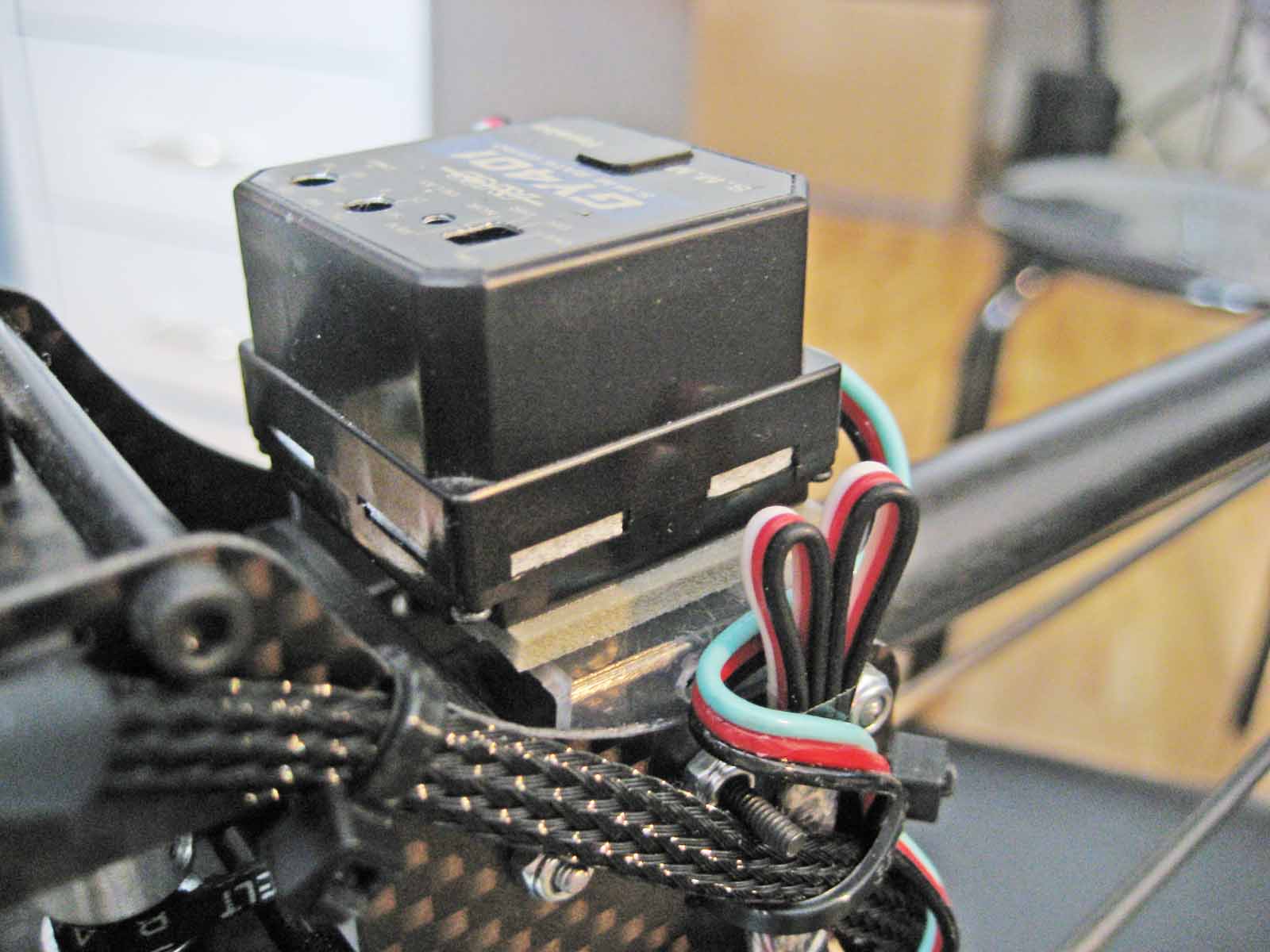

Will ja einen innovativen Gyro verwenden - den 2100er - nur fällt mir der zwischen den Heckrohrhaltern durch. Hat da schon mal jemand was "gebastellt"? Mir schwebt eine einfache CFK-Platte vor, die ich auf die Halter Klebe und mit Kablebinder zusätzlich durch die beiden Löcher sichere.

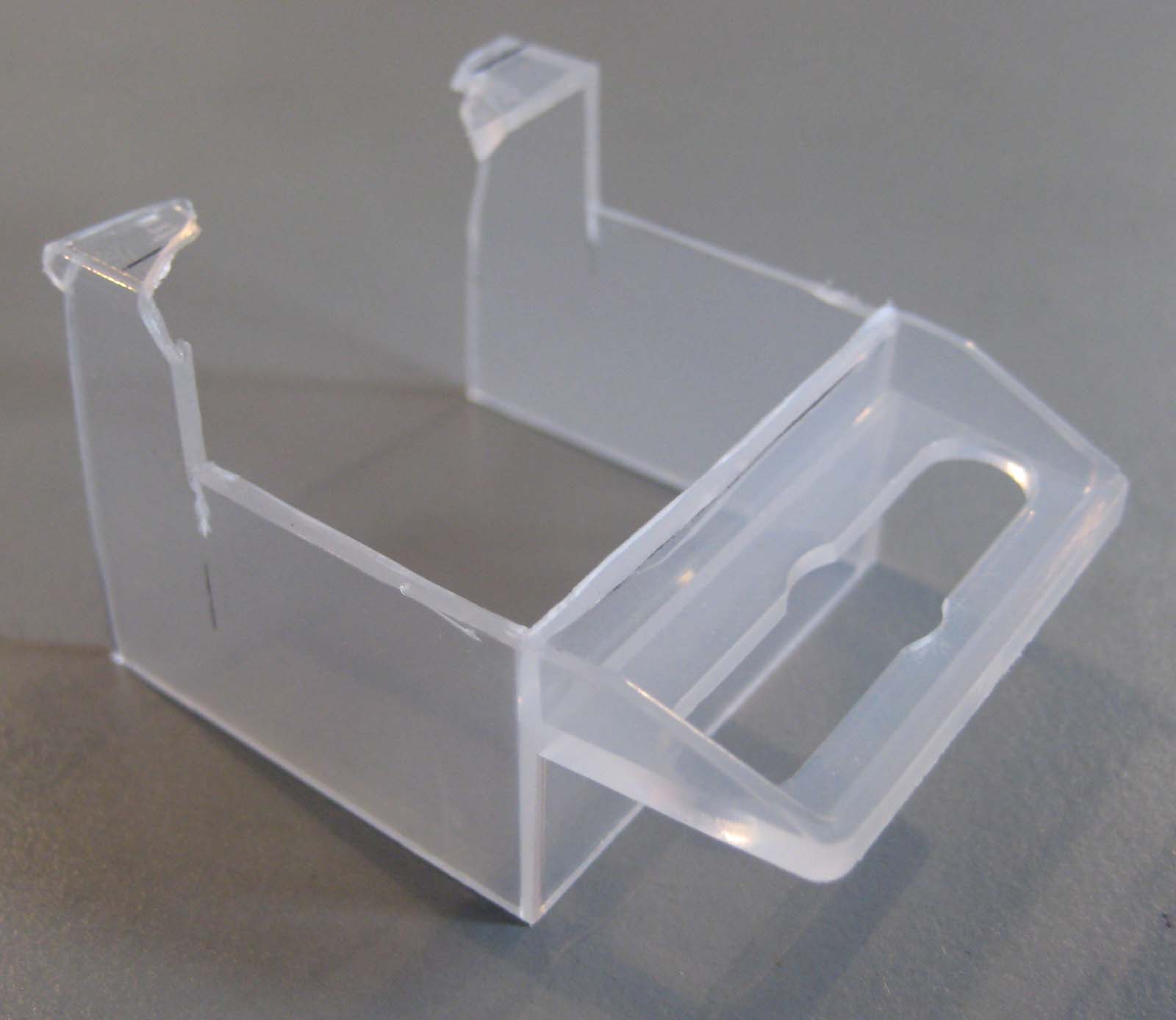

Meine Variante ist eine absolute Low-Budget Lösung > Du nimmst eine passende Plastikschachtel (Weichplastik) von Schrauben o.ä. und schneidest Dir mit dem Dremel ein U-förmiges Teil raus, welches Du mit 2 Schrauben zwischen die CFK-Platten reinschraubst. Somit kann der Gyro auch mit den sehr starken Soft-Klebepads von Futaba o.ä. draufgeklebt werden, ohne zusätzlichen Kabelbinder.
Anbei ein paar Fotos
Viel Glück! :P
Übrigens hier noch ein Link zu einem Posting, wo Du auch noch meine Empfängerkonsole siehst... bei dieser Lage des Empfängers lassen sich Stecker problemlos jederzeit und voll übersichtlich ein- u. ausstecken...
Gruss Dominik
und hier die Schachtel, die hinhalten musste...

Ich habs auch mit ner kleinen CFK-Platte gemacht.
Die ist mit Doppelklebeband auf den Heckrohrhaltern geklebt.(dämpft nochmal zusätzlich!)
Wenn du ein Bild haben willst kann ich gern eins machen, aber erklärt sich doch von selbst.

Hallo Wolfgang,
schoen sieht es aus wenn es ein CFK-Plattchen ist 8)
Laenge in Richtung Nase ca. 30 mm (passt genau zwischen die Seitenplatten).
Nicht laenger, da ich von oben die Riemenspannung vor den Fluegen hier pruefe und so kommst Du optimal dran.
Breite 36 mm.
Du siehst an den Seitenplatten 2 Bohrungen. Fertigst Dir aus Kstff. 2 kleine Stuecke an, so um die 15mm lang, 10mm breit und 5 mm tief. Die kleinen Stuecke kannst Du dann links und rechts in den vorhandenen Bohrungen verschrauben und oben die Platte aus CFK >>> ebenfalls verschrauben. Dann hast Du nicht das Problem das es verklebt ist bei der Demontage.
Ist schnell gemacht und auf der CFK-Platte kannst Du mit den orginal Pads optimal Deinen Kreisel fixieren.
Verstehste :oops: So habe ich es bei beiden eleven geloest, geht aber auch wie bei Kai oder Dominik :D
Viele Gruesse, Michael
