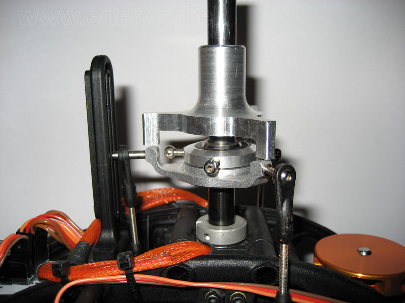

Habe heute zum ersten Mal einen Helirotorkopf ohne Crash zerlegt :D
Grund dafür war der bei ReadyHeli georderte Swashplate Leveler http://www.readyheli.com/Logo_400_500_6 ... veler4.htm
und siehe da, um zwei Klicks musste ich die Feintrimmung im VStabi anpassen um die TS 100% waagrecht zu bekommen, einfach genial :D

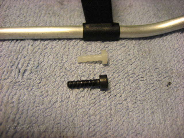

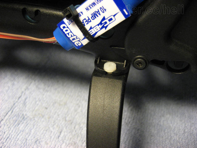

Da ich gerade beim Schruaben war habe ich auch gleich zwei der vier Schrauben am Landegestell gegen Nylonschrauben M3x10 getauscht, dies sollte bei einem Crash das Chassis retten :?

RedBull hat geschrieben:Da ich gerade beim Schruaben war habe ich auch gleich zwei der vier Schrauben am Landegestell gegen Nylonschrauben M3x10 getauscht, dies sollte bei einem Crash das Chassis retten :?
CFK-Querverbinder sind da auch ganz hilfsreich -gibt es hier:

@redbull: super Idee :D , wo gibts so Schrauben ?

Werner123 hat geschrieben:@redbull: super Idee :D , wo gibts so Schrauben ?
Stefan
http://cgi.ebay.de/Kunststoffschraube-P ... 240%3A1318
http://www.krick-modell.de/frameset.asp ... C7%2C8%2C6

hab den Logo jetzt soweit fertig, mach mir aber grad Gedanken über die Empfängerstromversorgung. Im Rex500 flieg ich mit dem Regler BEC ohne Probleme.
Jetzt wollt ich mal fragen, ob jemand weiss, wieviel das BEC vom Hacker x-70 leistet? Fliegt jemand mit diesem BEC oder ist das zu kritisch (auch wegen dem Stromverbrauch vom Vstabi)?
Alternativ hab ich hier einen 2 Zeller Lipo und nen Powerbox Digi-Schalter, die bringen aber zusammen 100 Gramm auf die Waage, das will ich eigentlich nicht immer rumschleppen.
Martin hat da n interessantens BEC mit 10A von Castle. Gibts das auch bei nem deutschen Händler? Was ist die Ausgangsspannung?

Laut Mikado reicht das Hacker-BEC für 4 digital-Servos und V-Stabi aus, sollte also kein Problem sein.
