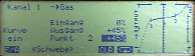

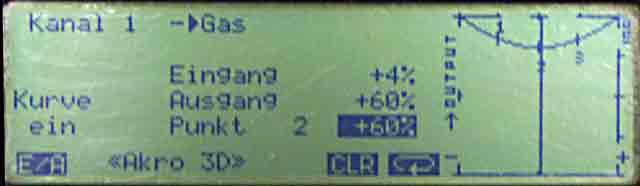

...ein Beispiel einer Gaskurve für den Rundflug oder auch 3D
...ein Beispiel einer Gaskurve für den Schwebeflug wenn der Motor über den Pitchknüppel hochlaufen soll und nicht via Schalter/Gaslimiter

Komisch, die Bilder von den Gaskurven kommen mir so bekannt vor. Woran das wohl liegt. :lol:
Du kannst ja auch mal nen Link von dem ganzen Thread reinsetzen. Da hatte ich damals noch einiges zu geschrieben.

...aha jetz weiss ich endlich wieder von wem die Bilder waren. :)
Nen Link hab ich leider nicht da ich mir die gespeichert hatte damals.
Sollte ja auch nur der Anschaulichkeit dienen weil die Werte eh erflogen werden müssen. :bounce:
