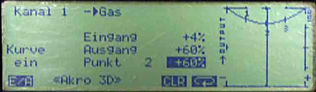

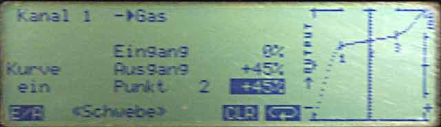

#141 Re: Ich möchte einen T-Rex 600 ESP haben !!
Verfasst: 20.02.2009 20:42:52
von polo16vcc
...ein Beispiel einer Gaskurve für den Rundflug oder auch 3D
...ein Beispiel einer Gaskurve für den Schwebeflug wenn der Motor über den Pitchknüppel hochlaufen soll und nicht via Schalter/Gaslimiter

#143 Re: Ich möchte einen T-Rex 600 ESP haben !!
Verfasst: 20.02.2009 23:47:45
von echo.zulu
Komisch, die Bilder von den Gaskurven kommen mir so bekannt vor. Woran das wohl liegt. :lol:
Du kannst ja auch mal nen Link von dem ganzen Thread reinsetzen. Da hatte ich damals noch einiges zu geschrieben.
#144 Re: Ich möchte einen T-Rex 600 ESP haben !!
Verfasst: 20.02.2009 23:59:11
von polo16vcc
...aha jetz weiss ich endlich wieder von wem die Bilder waren. :)
Nen Link hab ich leider nicht da ich mir die gespeichert hatte damals.
Sollte ja auch nur der Anschaulichkeit dienen weil die Werte eh erflogen werden müssen. :bounce:
