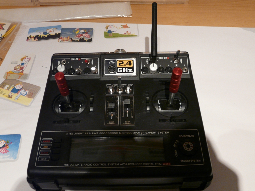

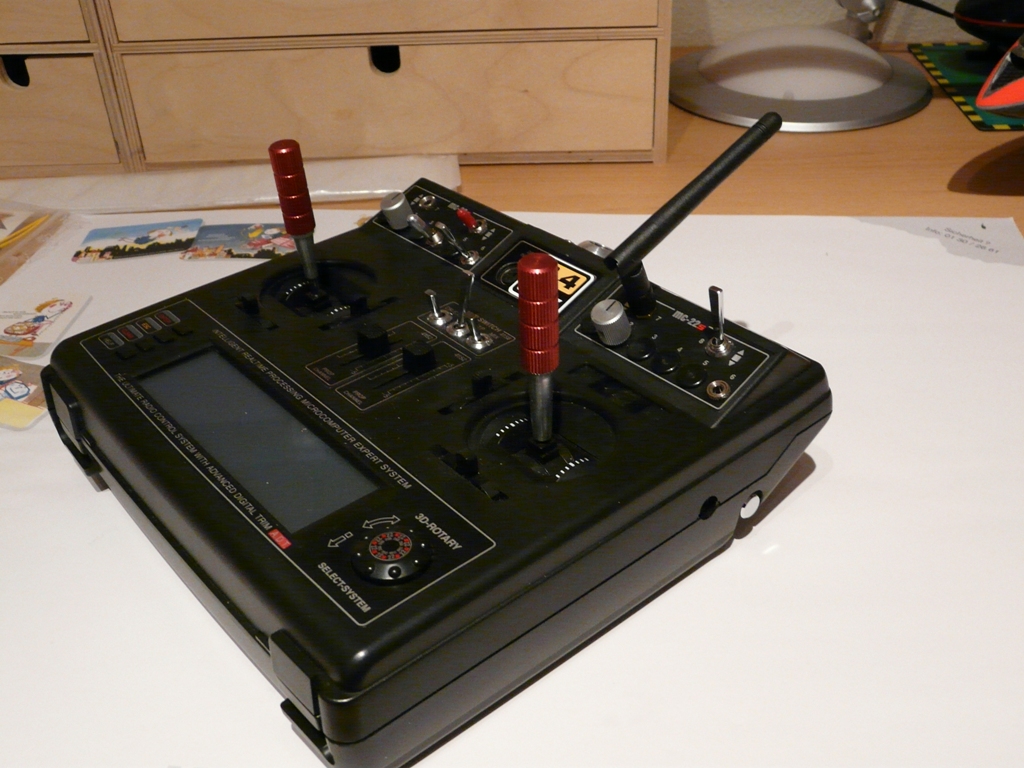

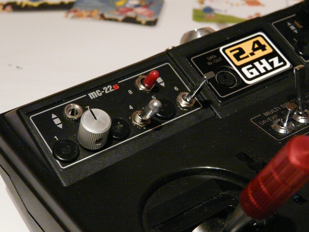

Hi zusammen,
meine Teile sind nun verbaut und den R8 Empfänger hab ich auch gleich gebunden... :-D
hat alles super geklappt.
Hier noch Fotos:
Sicherheits-Schalter für die Frequenz-Umschaltung auf Position "4"
Allzeit guten Flug
Tom
