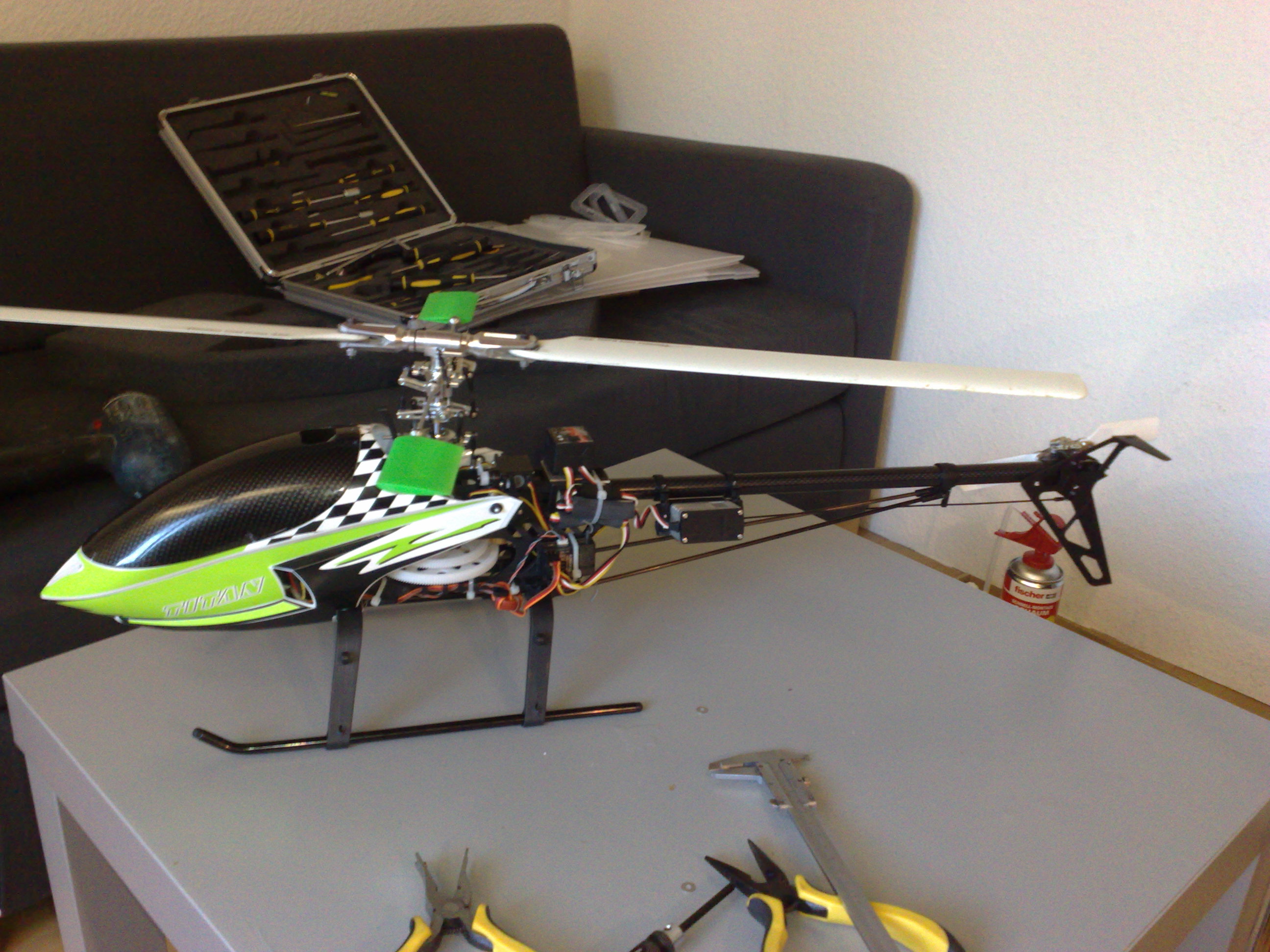

So er lebt und fliegt wieder, Ersatzteillager leer, Shop wird sich freuen auf die nächste Bestellung.

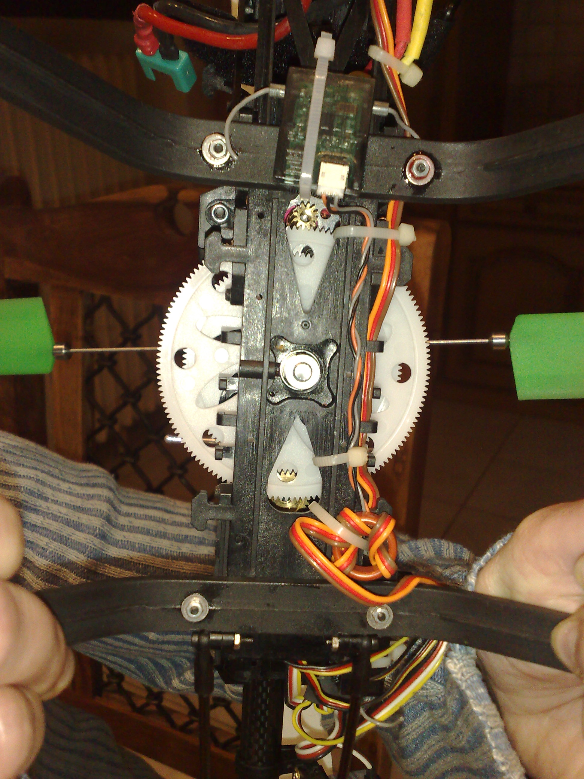

Beim Zahnflankenspiel bin ich unsicher vor allem beim Heckantrieb hab ich zweifel nur weniger geht nicht!!!

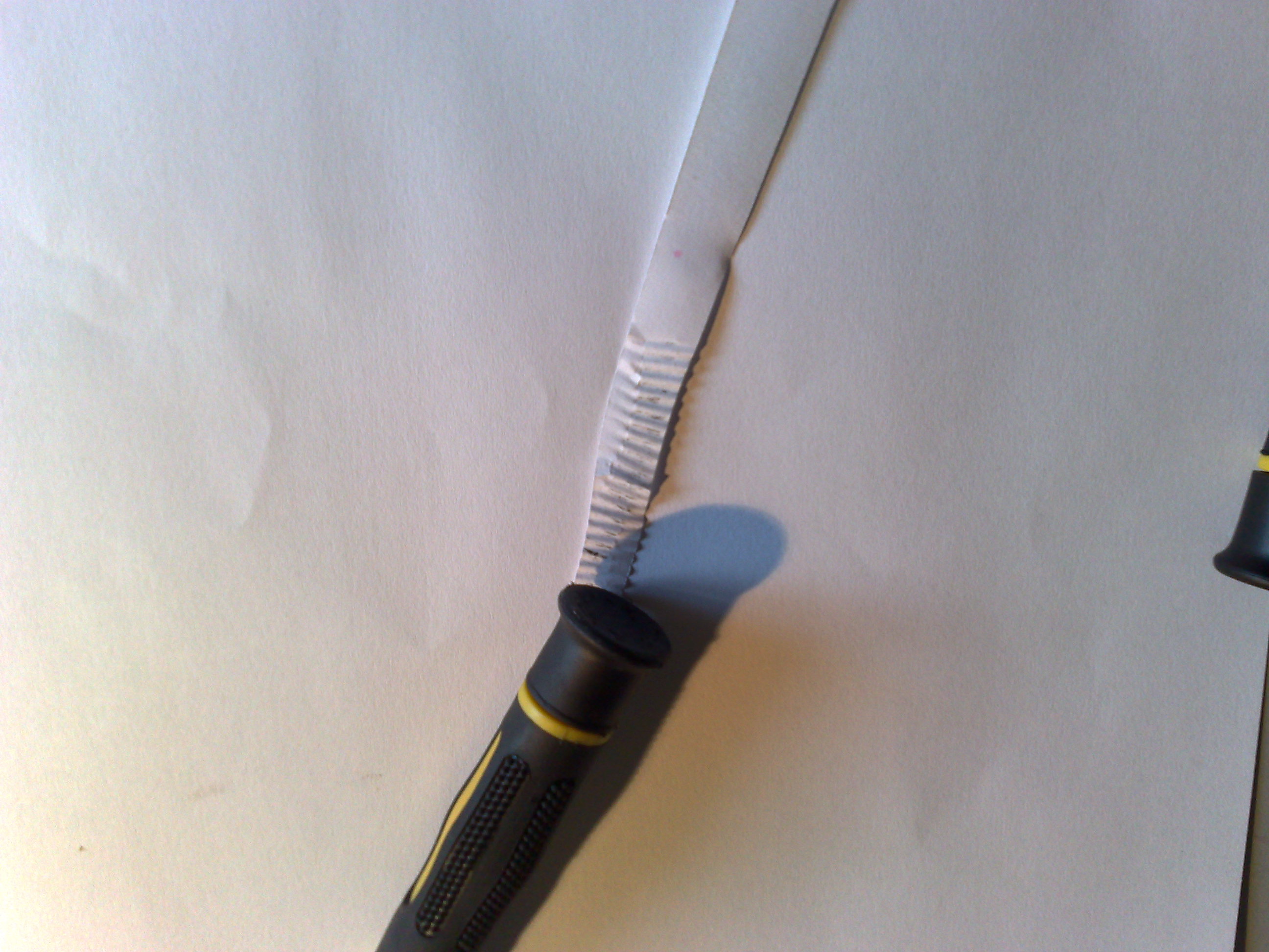

Beim Motor steckste nen Streifenpapier dazwischen drückst das Ritzel dran, schraubst den Motor fest und drehst das Papier wieder heraus.
Beim Heckabtrieb ist immer das Problem das es nicht näher dran geht, hab bei mir überall bissle weg gehobelt und die Wege für die Inbusschrauben etwas aufgebohrt sodass ich noch etwas näher ran kam.
Die Bügel vom Landegestell sehen schief aus, kann das ?
Wegen der Heckabstützung kleb die zwei Stäbe in die Hülsen. Hab ich auch gemacht, weil mir früher einer rausgefallen war, mitten im Flug, und der Heli sich dann so geschüttelt hat, das ich den kaum runter bekam.

Danke, die Bügel sind nicht schief ist nur von der Perspektive Foto.
Hab extra eben noch mal nachgesehen, mit dem Zahnflankenspiel werd ich machen, Heck muss ich mir mal ansehn wie am besten.

Zahnflankenspiel auf dem Foto würde ich augenscheinlich als zu knapp beurteilen. Da ist keine Luft an der Stirnfläche der Zahnräder. Da soltle zumindest der Papierstreifen ohne Knicke wieder rauskommen, nur saubere Abdrücke der Verzahnung sichtbar, dann stimmt´s. Auf dem Bild kann man es wahrscheinlich nicht 100 % beurteilen, deshalb auf jeden Fall den Papiertest machen. Und nimm nicht so´n 70gr Fusselpapier sondern ein 100gr ( halt was dickeres, ordentliches Papier - sonst kannste gleich Japanseide nehmen, je dünner der Kram umso ungenauer ist die Beurteilugn wie stark die Verzahnung ineinanderfasst ).
@Darken : die Bügel sind "schief", die haben Neigung nach vorne, ist ein T-Rex-500-LG. Muß so sein. Wenn du die Kufen meinst, die sind etwas verdreht wie es scheint, stört aber nicht.
@Tor : nimm dir Zeit, setz dich nicht unter Druck. Wenn du den Heli gelandet hast, mach ne Pause. Pack ihn zusammen. Nach derPause pack ihn wieder aus und mach alles an Flugvorbereitung wie wenn es der erste Flug ist. Oft sind es Kleinigkeiten, an die man nicht denkt - und wenn es nur der Pitchhebel ist, der auf max.-Neg.-Pitch beim hochlaufen steht und dir den Heli umwirft.

Ok, werde morgen das Zahnflankenspiel entsprechend einstellen.

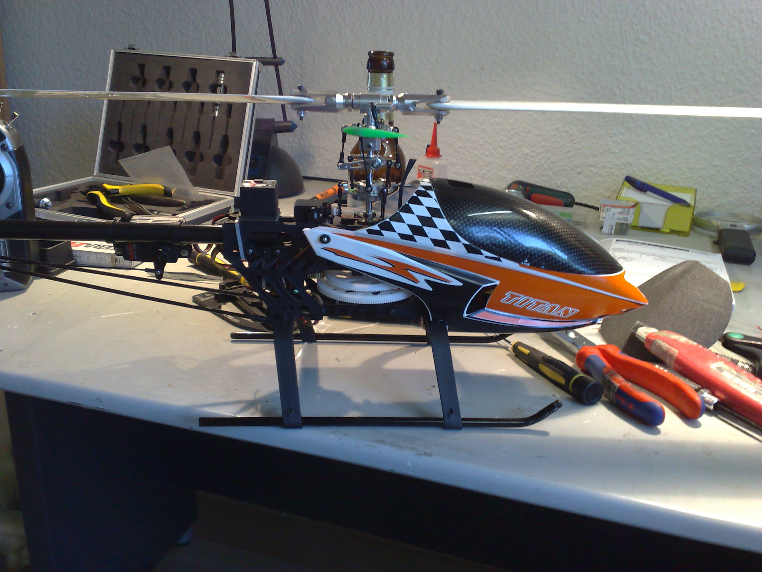

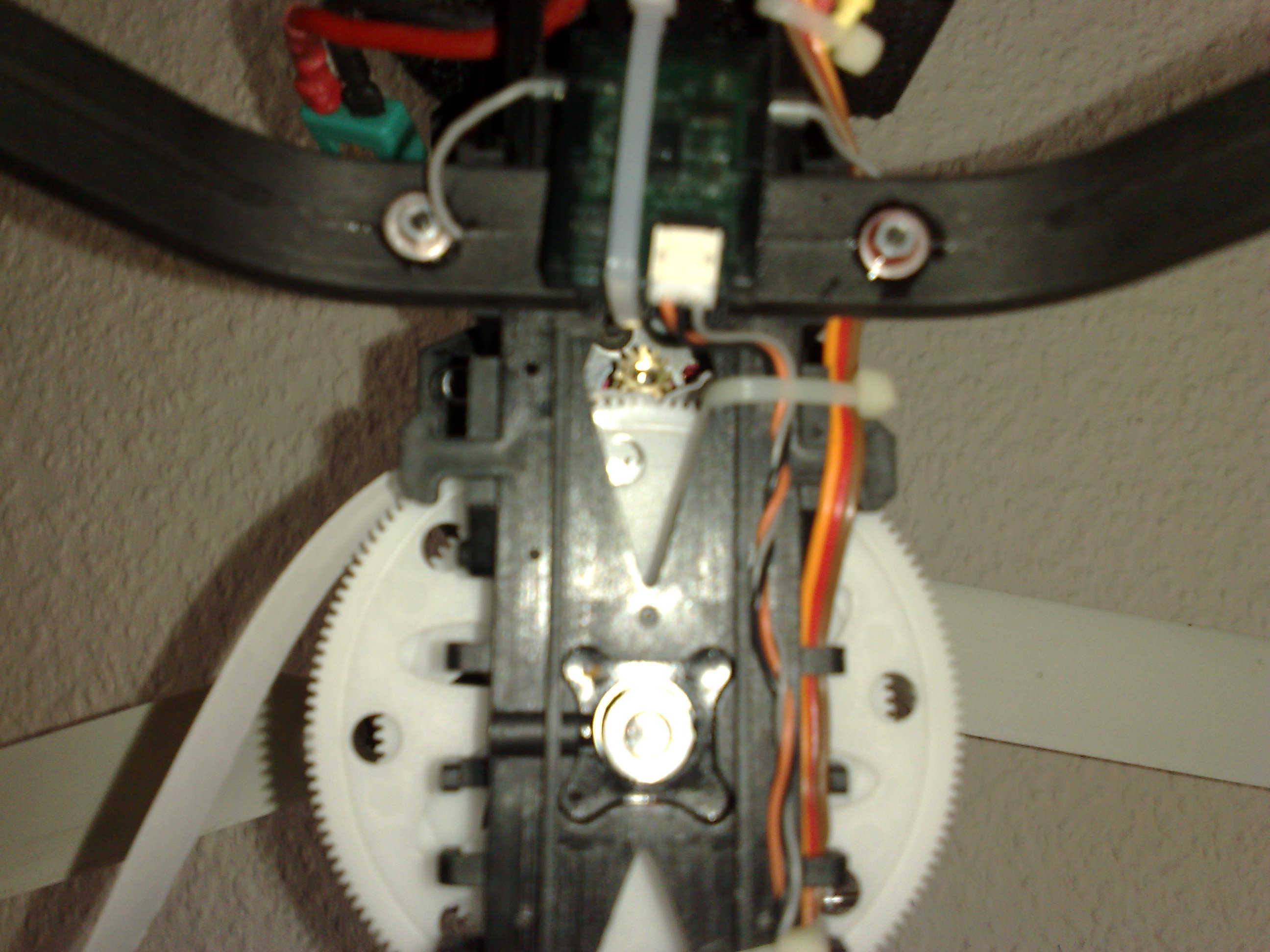

und das kann ich nun überhauptnicht nachvollziehen. Die Beschreibung ist bisl arg dürftig, um irgendwas ableiten zu können. Ging er mit der Drehzahl schlagartig hoch, anstatt mit Sanftanlauf hochzuregeln ? Hat das Heck die Flucht ergriffen ? Du hast ja schließlich keinen ferngesteuerten Sprengsatz drinnen...... Und man will ja nicht das sich so ein Suicide-Run wiederholt.Torheit hat geschrieben:Heli an und Knall
#142 Re: Mini Titatn der Anfang
Ok Sprengsatz war keiner drin und c4 gibt es so schlecht zu kaufen !!
Nein Spaß beiseite, Sanftanlauf war da und erlief auch hoch hatte Gaskurve mal zu Testen auf 80 % vieleicht war die Drehzahl zu hoch.
Auf jedenfall war er noch nicht ganz auf vollen Touren und dann lag er.
Das Heck ist eigentlich immer ok gewesen.
Ich kann mir nur vorstellen, das er sich irgendwie am Boden "verhackt" hat und beim Hoch fahren ( die Gummidämpfer am Gestell hab ich ab )
vieleicht gekippt ist, aber das hätte ich eigentlich gesehen.
Wie gesagt es waren vorher Vibrationen da, ob die nur vom Stabigestänge kamen kann ich nicht sagen.
Hab auf jedenfall alles gewechselt und neu eingebaut, eingestellt und gestern abend noch kurzen Test, schien alles ok.
Das Wetter ist ja nicht schlecht nun schaun wir heute mal, aber diesmal werd ich ihn nach jedem Absetzen und nach jedem Lipo genau kontrollieren.
Zahnflankenspiel hab ich jetzt eingestellt hab halt nur 80 g Papier, aber solte auch gehen oder ??

So, hab ihn jetzt 2 Lipo lang schweben lassen alles ok.
3. Lipo rein und nochmal am abend schaun wies aussieht und siehe da Vibrationen und totalgehüpfe, zum Glück hab ich ihn aus
bekommen vor totalzerlegung und jetzt glaub ich weis ich woran es gelegen hat.
Es war wieder die Stabistange obwohl ich nun schon alles richtig fest hatte, am Chassis mit schraube und mutter befestigt.
Die ist also beim 2. Anlauf am Freitag wieder rausgerutscht und dadurch der Harakiri.
Werd sie jetzt einkleben und noch zusätzlich verschrauben, ist mir sicherer, möcht keine explosion mehr erleben.
