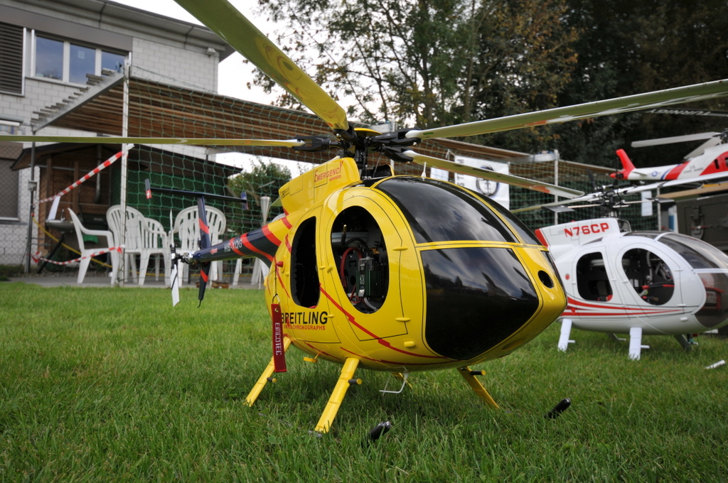

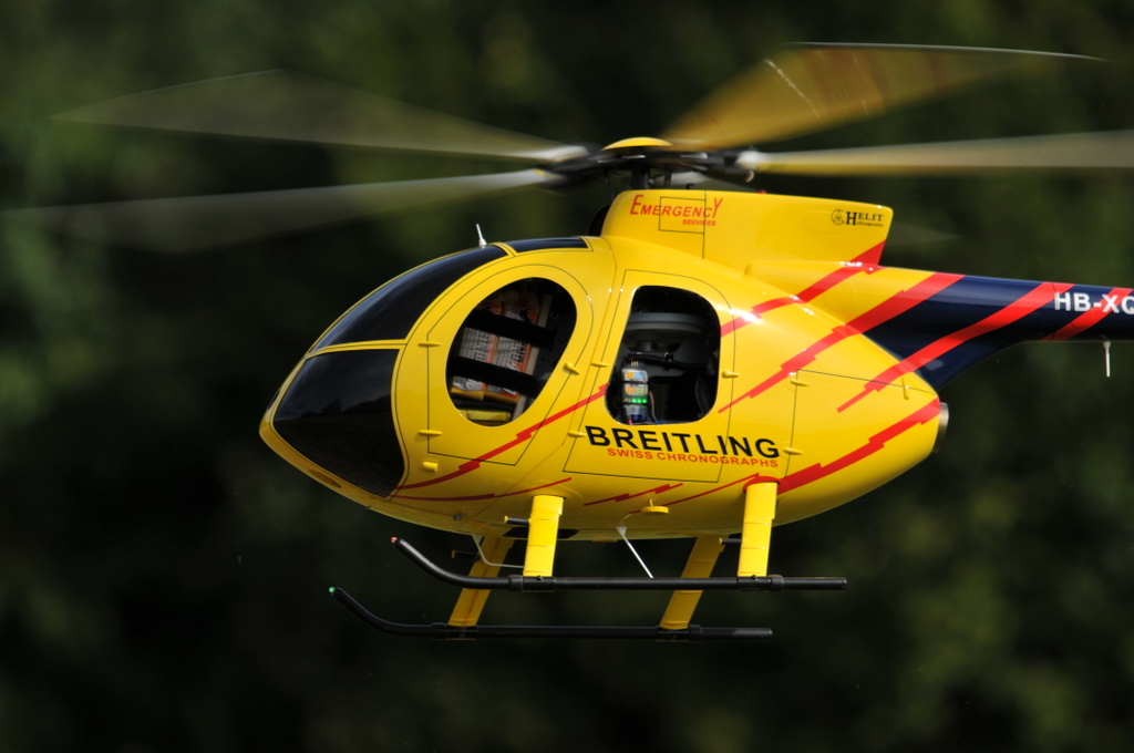

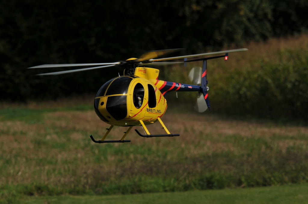

Hallo Leute
Also vergangenes wochenende hatten die Heli-Freunde Dulliken in meiner nähe das Semi/Scale-Helitreffen, ich nahm die gelegenheit war um meine MD-500 mal etwas zu fliegen.
Es wahr eigentlich eher ernüchternd, das modell funktioniert einwandfrei, nur war es sehr böig und das schweben bzw der kleine rundflug waren ein kampf. Die maschiene reagierte auf den kleinsten lufthauch zum teil sehr heftig.
Es war durchaus zum aussteuern, aber so macht das fliegen nicht wirklich spass, da du zu jeder sekunde( oder weniger) am knüppel "rühren" musst und das nicht zu wenig. Mittlerweile habe ich 60 prozent expo auf der ts nur dass es einigermassen scale aussieht.
Also habe ich mich entschlossen eine elekronische stabillisierung einzubauen, interessant wäre das microbeast, aber leider ist die virtuelle ts-verdrehung noch nicht erschienen, daher tendiere ich zum HC3-X. Auch V-stabi habe ich überlegt, nur bin ich von den erfahrungen von Georg etwas verunsichert
Man wird sehen.....
Hier noch ein paar fotos:
- DSC_3658.JPG (234.78 KiB) 1079 mal betrachtet
- DSC_3661.JPG (223.51 KiB) 1079 mal betrachtet
- DSC_4106.JPG (472.53 KiB) 1079 mal betrachtet
Greez Stef

ist glaube ich ab seite 3 zu lesen
@georg
Ist mir gerade aufgefallen foto auf dem boden steht ja "deine" Huges 500 nebendran, habe noch gedacht die "roundnose" sieht man sehr selten

Hallo Stef,
Echt ein wunderschöner Heli, und die Bilder sind auch spitze. Die 5-Blattausführung ist ebenso eine Augenweide!

more power hat geschrieben:@georg
Greez Stef
Du wirst lachen .... ist mir sofort aufgefallen
aber der hat noch paddel drauf

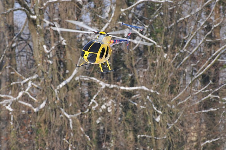

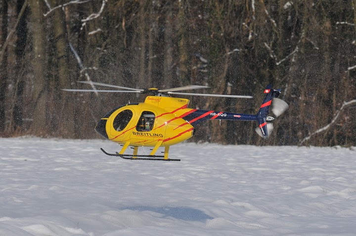

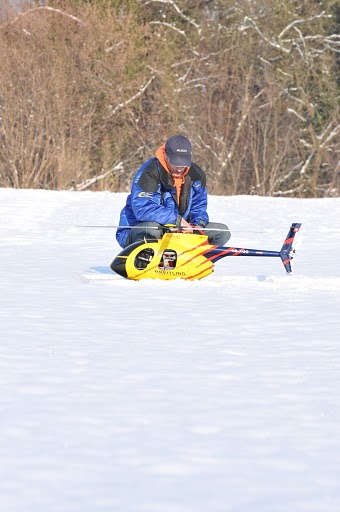

Hallo Leute
nach langer "abwesenheit"auch von meiner seite ein paar updates, fliege meine MD immer noch ohne stabi, ist zwar eine "zicke" aber das vertrauen wächst......
Bin immer noch auf der suche bzw. am warten auf einen "vernünftigen" 5-blatt satz, halbsymetrisch der bezahlbar ist, in der zwischenzeit habe ich mit dem beastx etwas herumexperimentiert,da ich die "beta-softi" für die ts-verdrehung zum testen bekommen habe. Funzt super und wenn ich dann mal die 600er spinblades erhalte denke ich ist es fast perfekt.
habe am samstag den sonnenschein ausgenützt und ein paar fotos erhalten, dabei habe ich auch die tücken eines fest verbauten bec-lipo erfahren, weil ich ihn nicht vorwärmen konnte hatt der lipo in der kälte (minus 4 grad) einen heftigen spannungseinbruch generiert und das beim anflaeren, scheissgefühl wenn der regler "drastisch"die drehzahl reduziert und die servos keinen wank mehr machen, da muss ich noch über die bücher oder warten bis sommer......
Soo noch ein paar bilder, geil wie sich der pulver-schnee aufwirbelt
