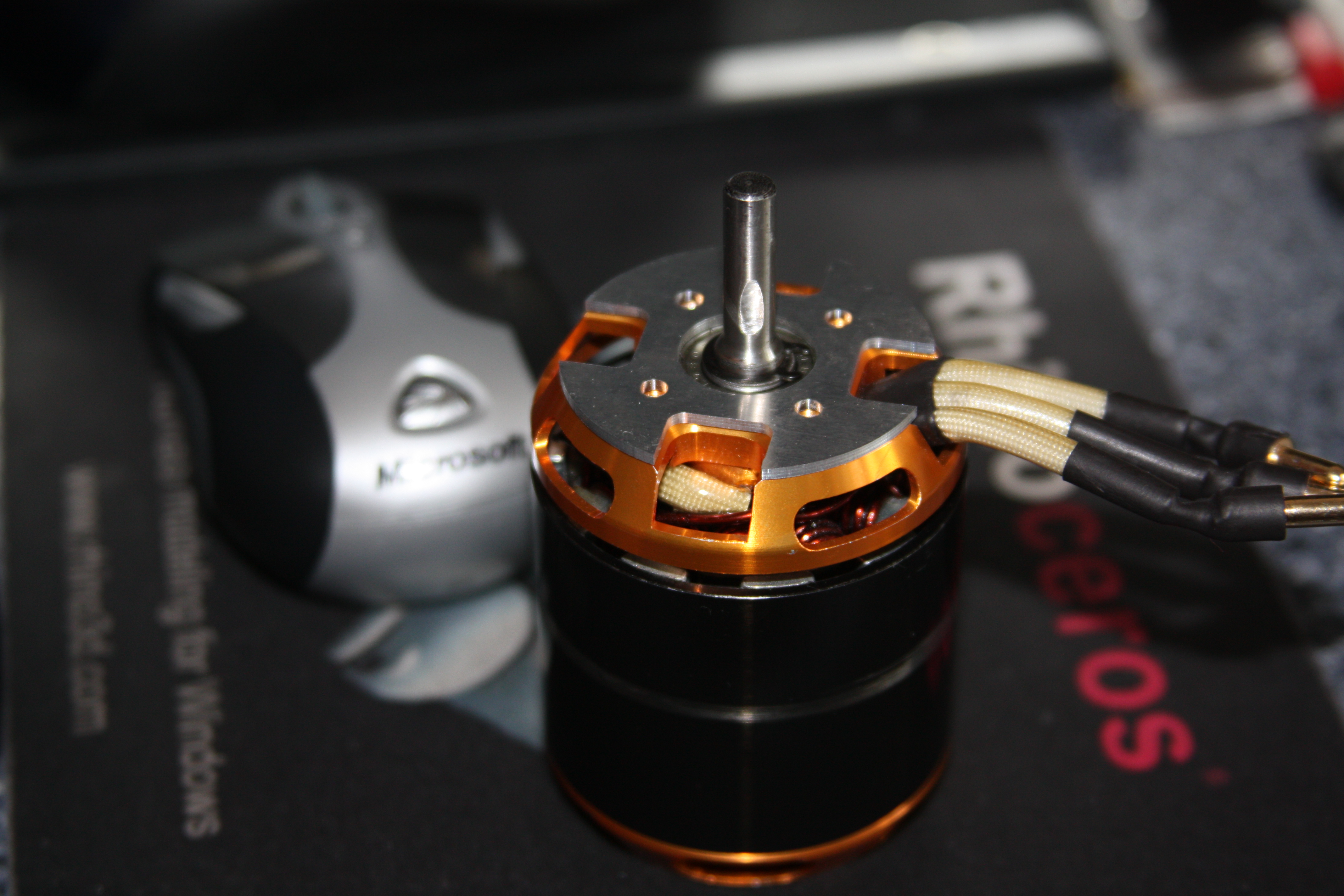

Foto.. ja hier :)
1,5mm Spacer auf 4235
Basti :evil5:

Wie hat der denn den hässlichen Schleifring an der Glocke bekommen? ^^

PICC-SEL hat geschrieben:Wie hat der denn den hässlichen Schleifring an der Glocke bekommen? ^^
Der 42er ist etwas dicker und er ist beim ersten Test leider leicht an den Servoscheiben Schrauben angekommen.. :oops:
Hab die Hebel Verlängerungen noch vor den Scheiben und daraus schauen die M2 Inbusköpfe.. Ich dreh das aber jetzt um so das die Verlängerung
hinter der Scheibe sitzt und dazu Senkschrauben. Dann hab ich wieder Platz und kann auch noch kleinere Ritzel verwenden.
