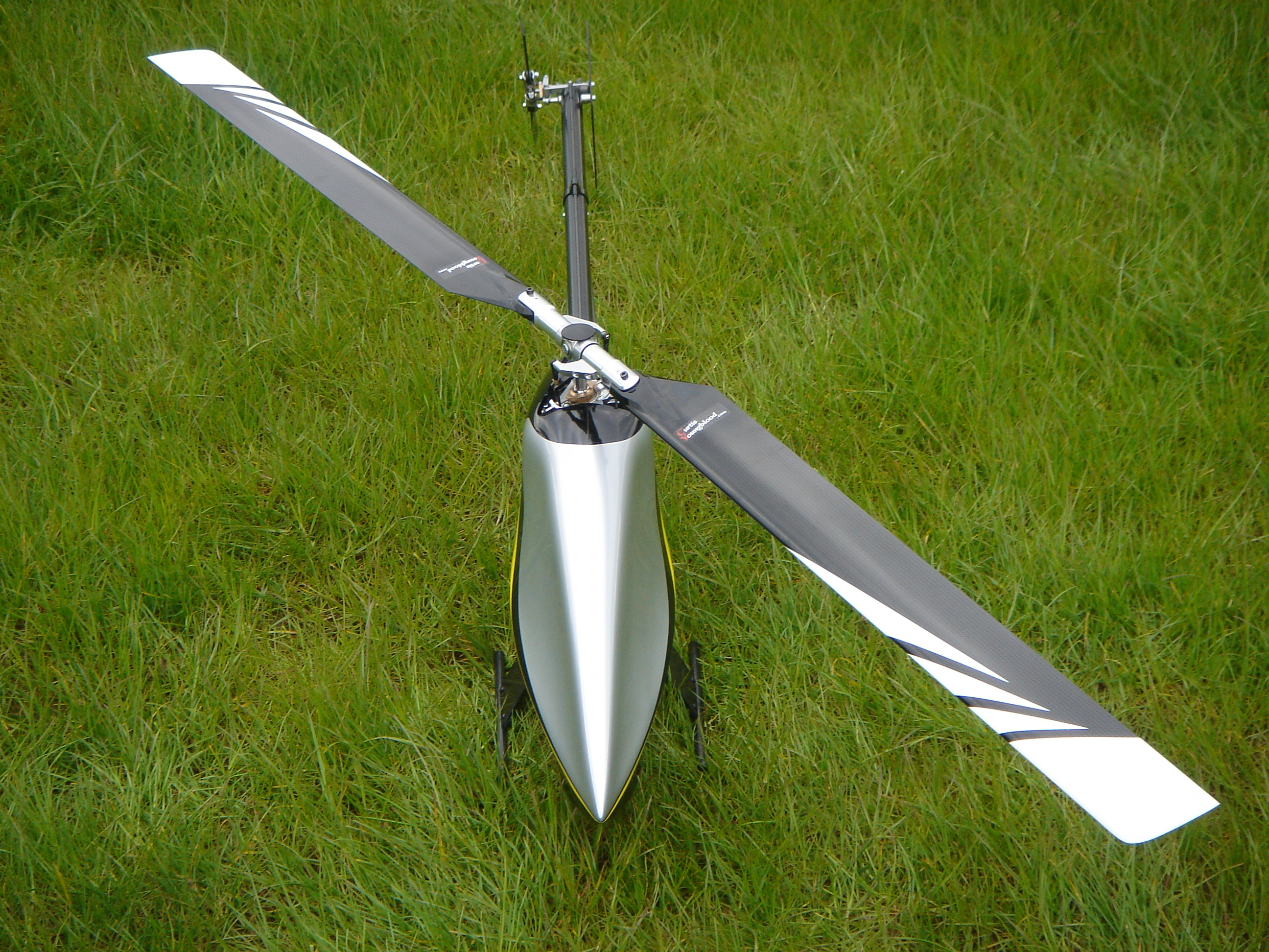

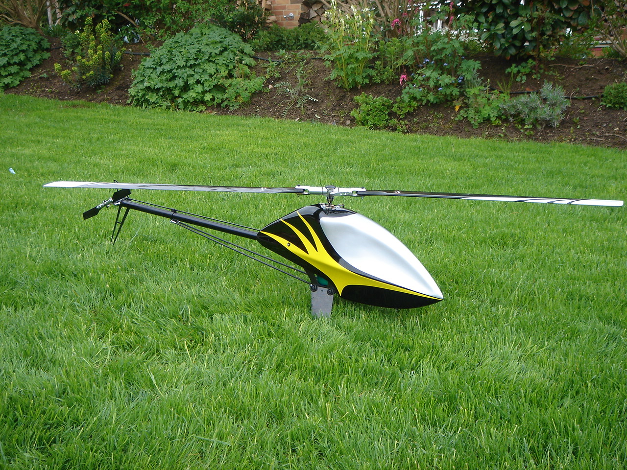

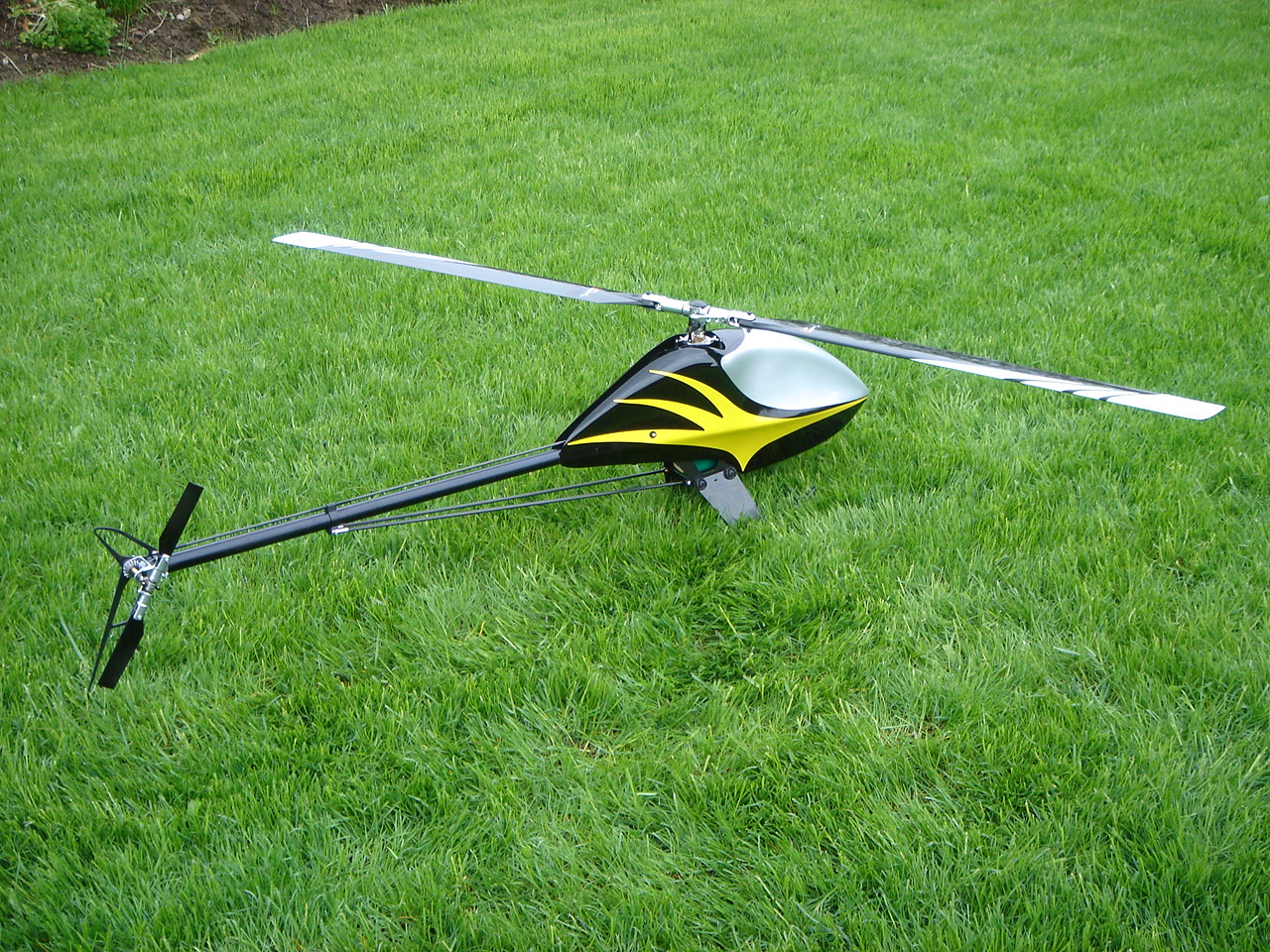

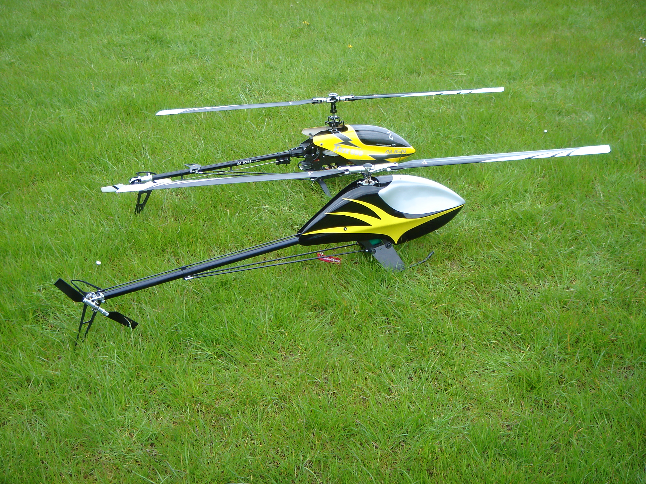

Heute habe ich die letzten Werkbankeinstellungen gemacht.
Alles passt ohne Probleme, wie in der Anleitung.
Jive ist auf Modus 11 programmiert....vorläufige Drehzahlen bei 1600 und 1850 bei 13 Grad Pitch.
Beim AC-3X habe ich die von Jan H. empfohlenen Einstellungen stur übernommen (stehen in der aktuellen Anleitung AC-3X).
Alles andere muss ich jetzt erfliegen! :bounce:
So sieht das Ganze aus...

Ach ja, einen Minuspunkt muss ich bei der ganzen Konstruktion vergeben. :oops:
Das Landegstell finde ich persönlich optisch sehr gelungen, aber für meine Bedürfnisse könnte es stabiler und etwas länger (nach hinten) sein. Sprich, mir gefällt das Verhältnis Funktion-Optik nicht ganz.
Auch wenn es beim fliegen egal ist; beim starten und landen, oder auch wenn der Heli startklar vor mir steht, kippt der Heli durch seinen Schwerpunkt gerne nach hinten und steht dann immer auf dem Seitenleitwerk.
Der Heli steht nicht eigenstabil und satt auf den Kufen. (man sieht es auch auf dem obersten Bild....der Flugakku ist da im Schwerpunkt im Heli)
Das ist aber nur meine persönliche Meinung/Empfinden!!
Es wertet den Heli optisch und flugtechnisch aber nicht ab, sondern ist in meinen Augen einfach nur ein kleines Manko.
Hier würde ich was Stabileres begrüßen.
Trotzdem: Ich finde den Heli jetzt schon einfach nur geil!!!! :bounce: :bounce: :bounce:
