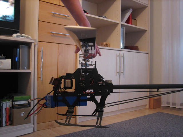

@tommes,
ich hab mal zwei Bilder mit meinen Akkus gemacht.
Einmal mit 8 S 5000 mah, 1150 Gramm, dann noch mit meinem neuen, verlängerten 8 S 4000er mit etwa 930 gr.
Mit Haube könnten die Akkus noch etwas weiter rein.

- 5000mah
- IMG_1228.JPG (161.06 KiB) 4224 mal betrachtet
- 4000mah
- IMG_1226.JPG (163.38 KiB) 4223 mal betrachtet

Und die Aufhängung des 5000ers sieht, gelinde gesagt, etwas gewagt aus.
Mich z.B. würde es stören den Akkupack ohne weitere Abstützung so lang auskragen zu lassen.
Da ist der Knick im Pack ja vorprogrammiert.

inwiefern verlängert?regenmacher hat geschrieben:verlängerten 8 S 4000er mit etwa 930 gr.

den kurzen 8x 4000 habe ich mit einem Styrodurklotz verlängert.
Der lange 8S besteht aus 2x4s die an allen Seiten von 1,5mm ABS Platten geschient werden.
Um da einem Knick rein zu bekommen muß man schon den Heli draufwerfen, das habe ich schon versucht
Gruß,
Manfred

dann dürfen die aber weder besonders warm noch dick werden, oder?
Das sind meiner Meinung nach aber keine geeigneten Maßnahmen um einen Akku platzierfähig zu machen.
Styrodur wäre so ziemlich das letzte, mit dem ich einen Akku einpacken würde, der doch eine Menge Wärme freisetzen kann.
Wenn es funktioniert gut, aber ich würde es nicht so machen.

Mit das sinnvollste dürfte das aufschrumpfen auf ner Trägerplatte sein, die auf Rails eingeschoben wird und irgendwie mechanisch fixiert wird. Der Pack hat dann noch umseitig genug Kühlfläche und ist sicher befestigt.
