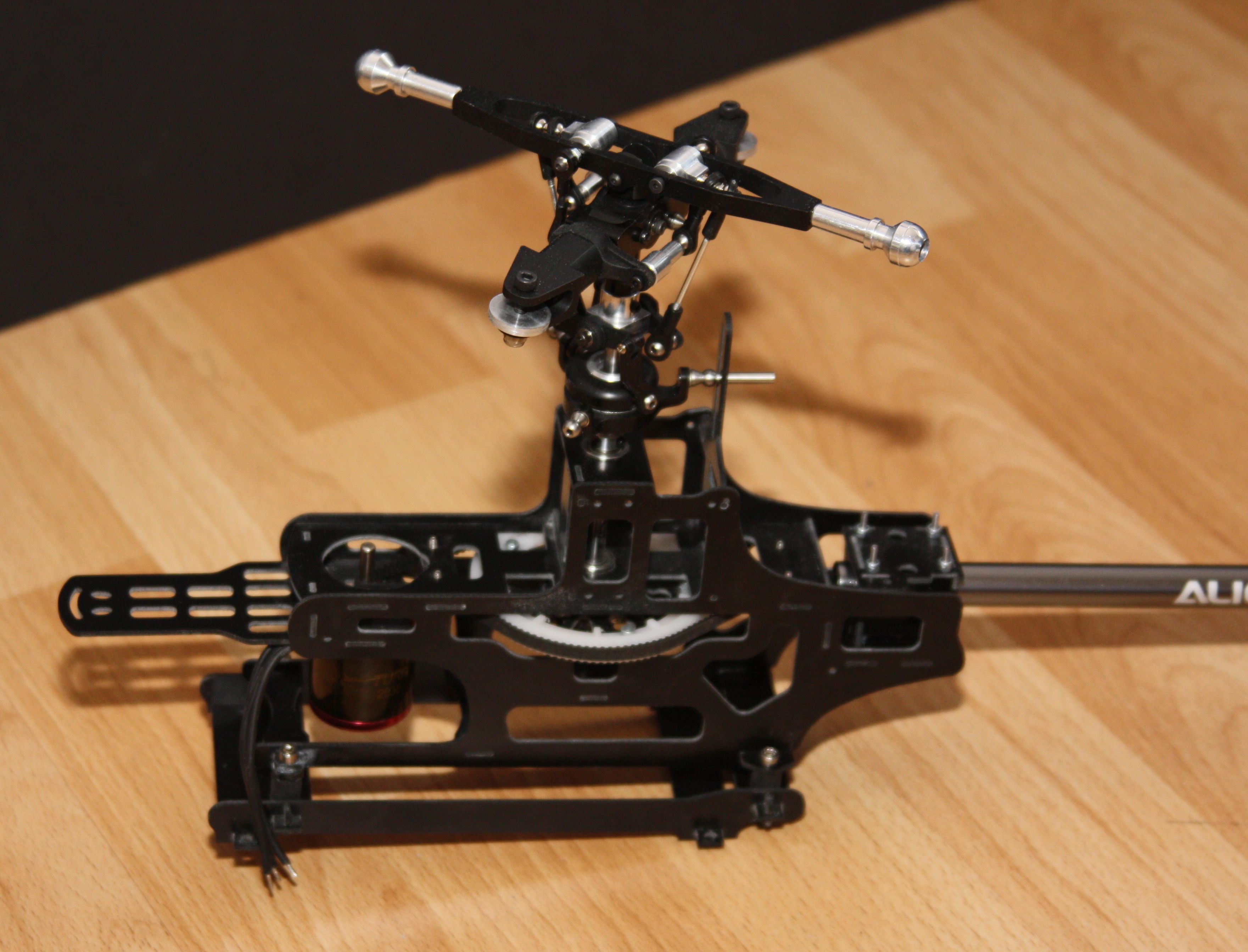

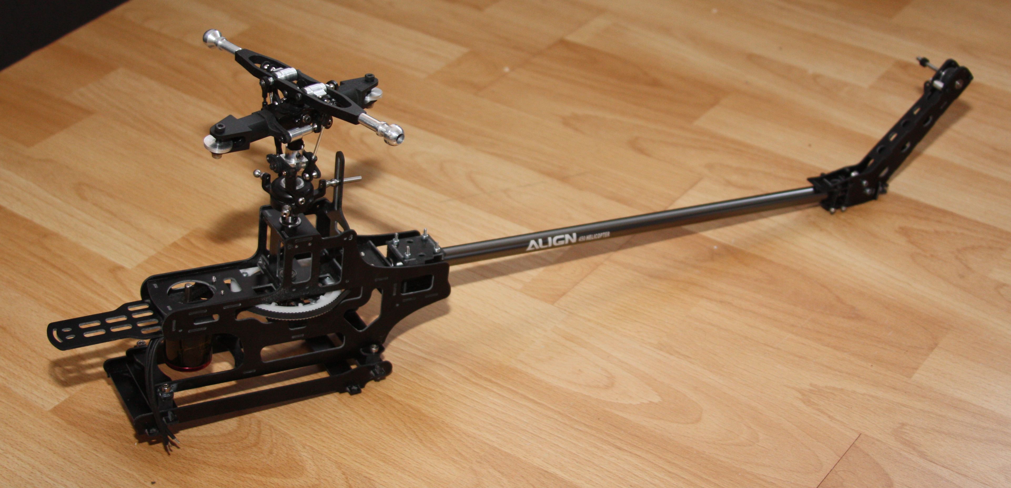

es geht weiter. :)
alle "Handanpassungen" für die Montage sind auch schon im Frässatz eingetragen.
Es wird nur eine Version mit Motor unten geben, aber den Reglervorbau kann wegfallen.
Heckservo kann oben am Chassis oder am Heckrohr befestigt werden.

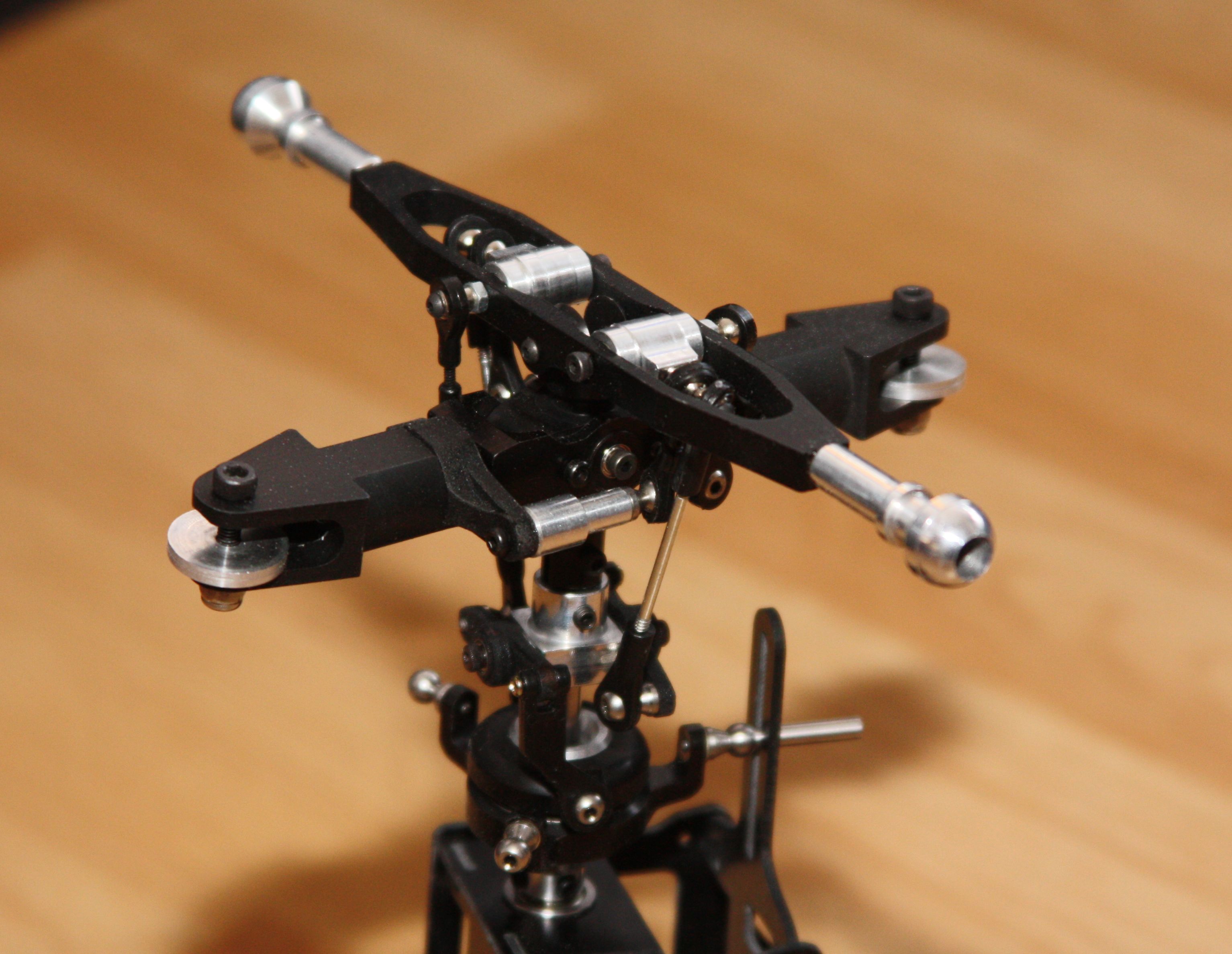

Was ist dis denn fürn geiler Kopf? :D

Jonas_Bln hat geschrieben:Was ist dis denn fürn geiler Kopf?
sieht nett aus, ne? :D
Ist ein Bell Scale-Kopf von HeliArtist.
Die Wippe ist aber stillgelegt, d.H. der sollte mit Stabi geflogen werden.
Und der hat nur Scale-Pitchwerte:+13° und -4°

Der Kopf sieht wirklich gut aus, jedoch steht er, wie Du Dir denken kannst, nicht in meinem Focus. :lol:
Das Chassis sieht natürlich auch wirklich gut aus! :!: Drei Fragen habe ich zur Zeit noch:
- Wie realisierst Du die Akkubefestigung? Hattest auf der Zeichnung noch einen Vorbau eingezeichnet.
- Was empfiehlst Du bei der BO als optimale Heckservobefestigungsart?
- Hast Du den Riemen schon?
Gruß Jens

Hi Jens
Ich weiß, der Kopf ist ja auch nicht für dich.
Der Akkuvorbau war aber nur für den MP-Style. Beim Rumpf-Chassis würde ich den halt auch direkt in den Rumpf machen.

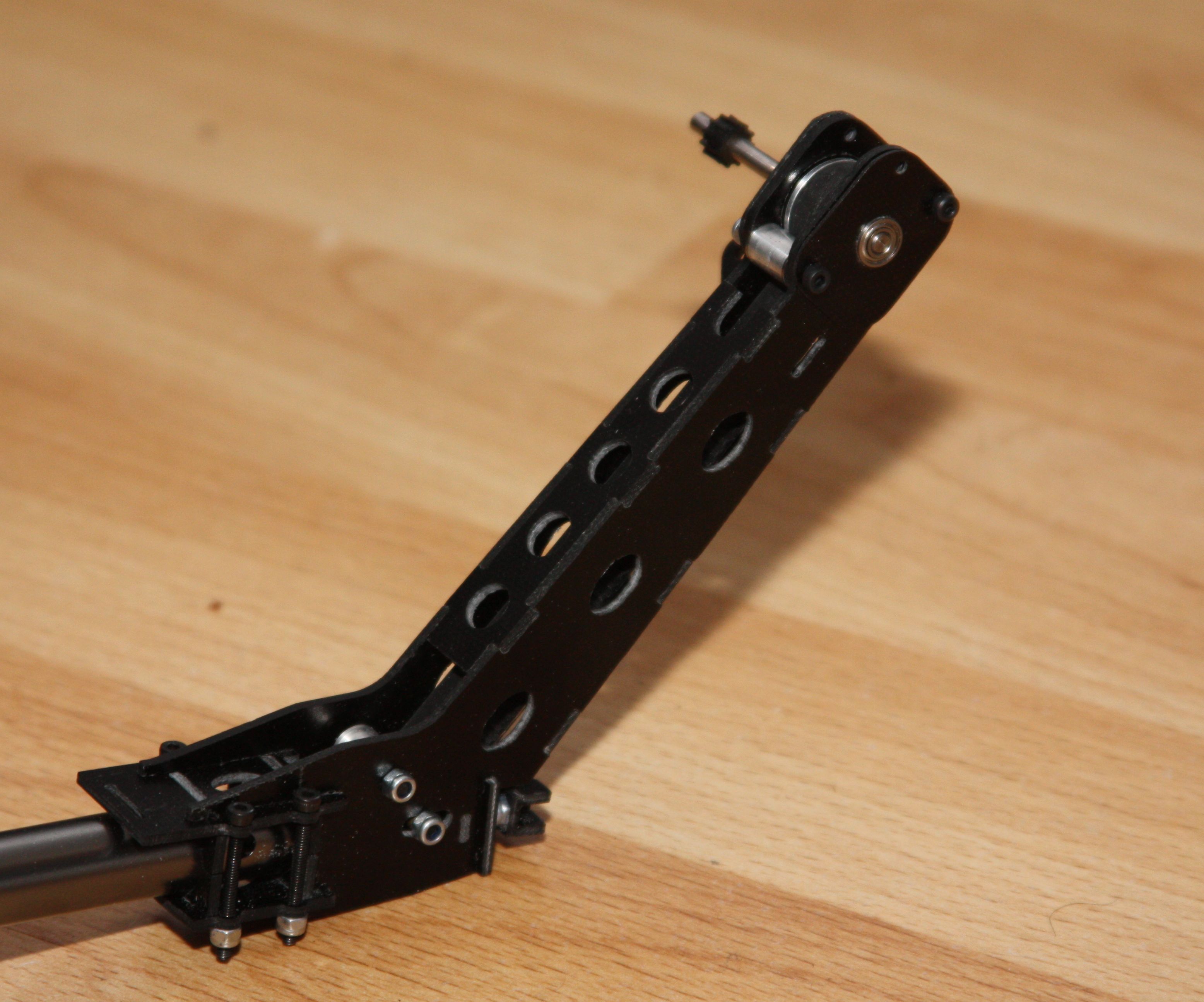

Wenn es passt würde ich das Servo am Chassis montieren, der Halter dafür wird dann wie beim v7 dabei sein.
Vorgesehen ist ein 1357 oder 9257 oder mit Adapter (beiliegend) für Mini-Servos ala 0254.
Die Anlenkung mit Bowdenzug.
Und ja die Riemen sind heute gekommen. 8)

sind wirklich nur 2 Ritzel.
Eins für den Motor und eins für die Heckwelle.
Das Hauptriemenrad hat 100 Zähne.
Motor 21z 85% 3s > 2370 + Heck 20 gibt 1:5 > 11850
Motor 14z 85% 3s > 1580 + Heck 14 gibt 1:7,14 > 11285

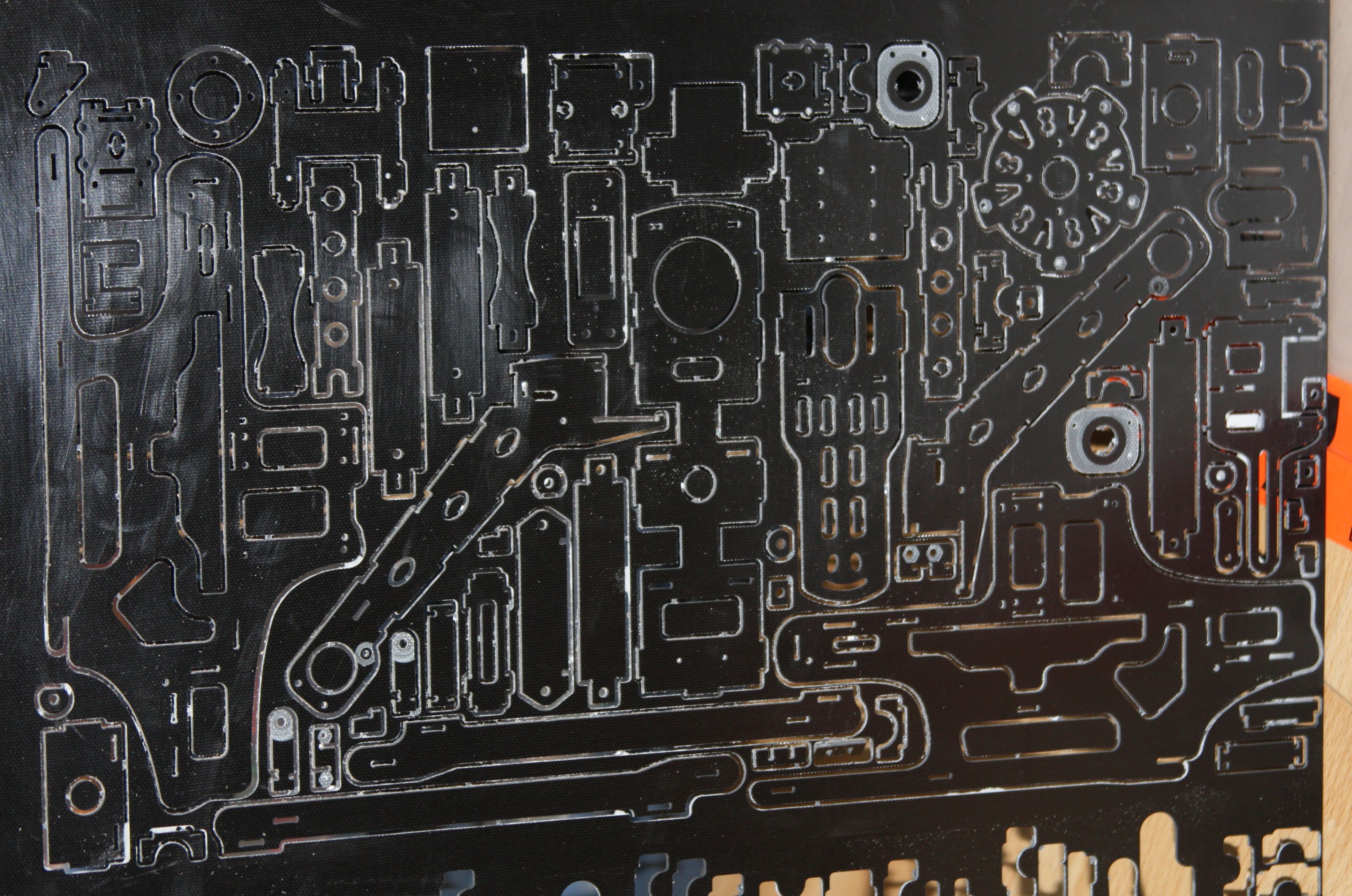

fräsen ist auch gerade durch.
das ist der komplette Satz für das v8 Scale Chassis mit Fuß.

... das schönste Puzzle, was ich seit langem gesehen habe! 8)

und alles noch an seinem Platz. :D
Aber jetzt schon nicht mehr. Jetzt liegen alle Teile in einer Kunststoff Schale zum "putzen".
Möchtest du es als Puzzle? Oder doch schon aufgebaut?
