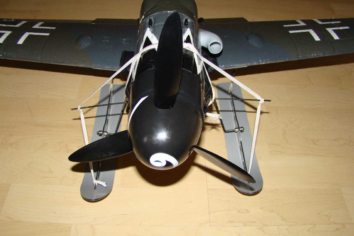

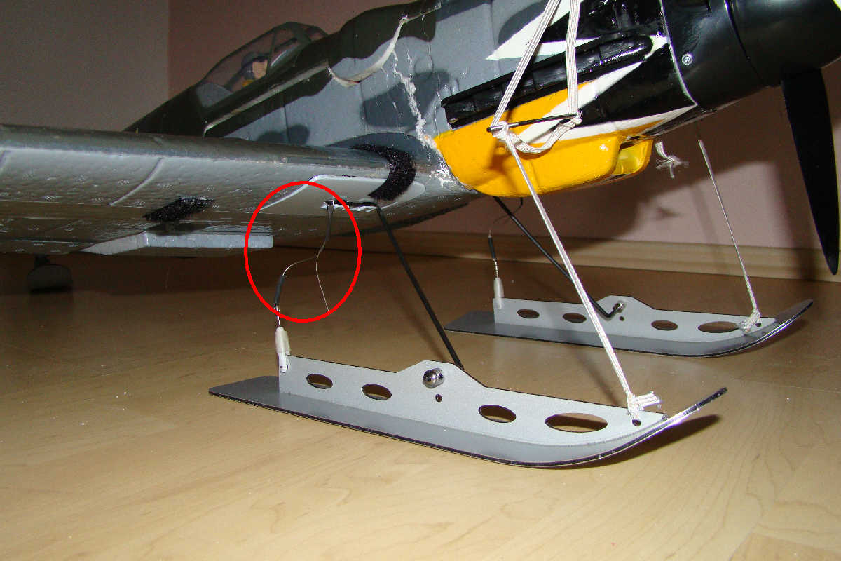

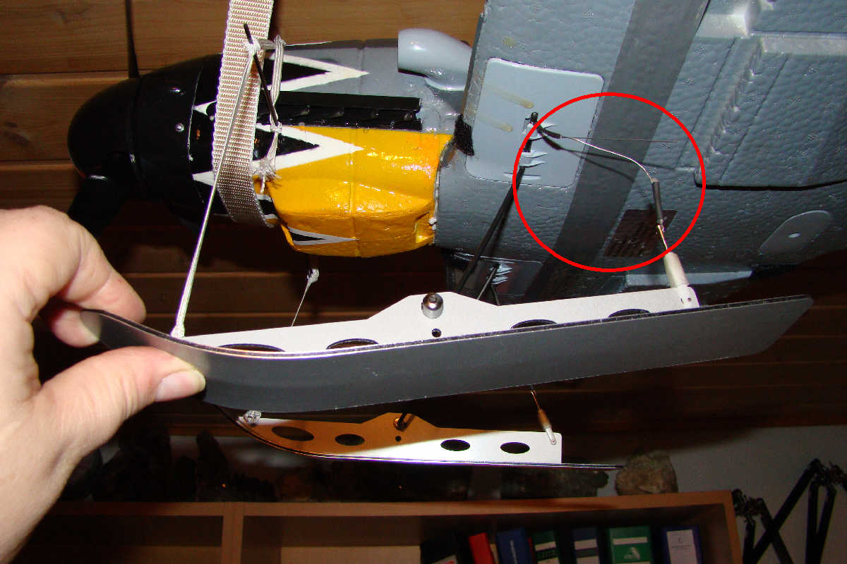

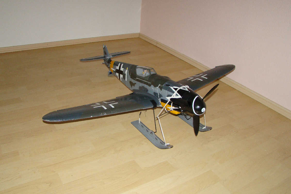

#143 Re: Parkzone Messerschmitt BF-109G Baubericht

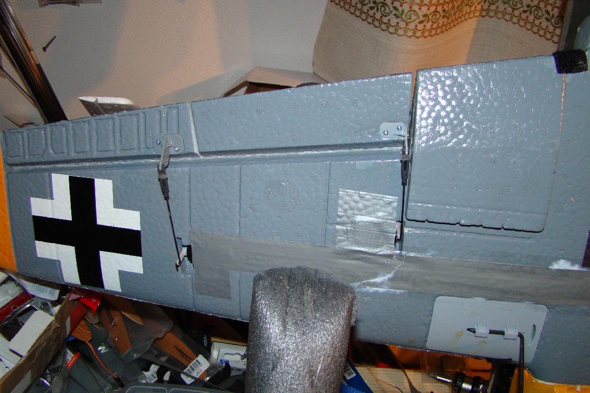

Ich habe die ME mit Belicell verklebt, das hatte aber sehr lange gedauert und die Klebestelle ist nicht so geworden wie ich das wollte. Aber nach 20 Minuten wollte ich einfach nicht mehr zusammendrücken. laut Beipack sollte das in 10 Minuten fest sein
Aber egal nun ist es Übernacht steif geworden und ich kann testen.

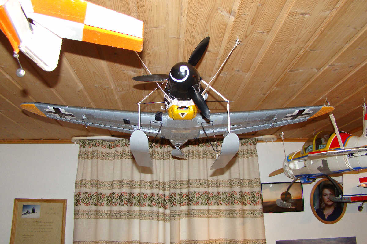

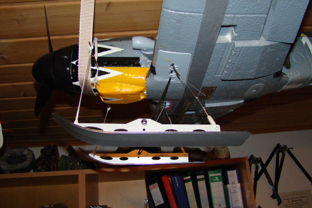

Habe dann heute mal die Skier anders befestigt, so dass Sie nach hinten kippen können (Zum Rollen) aber nach vorne nicht. Dazu habe ich hinten ein Seil gespannt das ich in der Länge verändern kann.
Vorne wie gehabt Hosengummi, aber diesen nun an eine ausgediente Paddelstange welche ich durch den Rumpf gestochen habe. Den Gummi habe ich mal in der Länge gelassen, schaut zwar bescheiden aus, aber ist nur ein Test. Wenn es so klappt versuche ich einen passenden schwarzen Gummi zu bekommen.
Im Flug sind die Skier nun Sicher parallel zu den Flächen angeordnet.

Mir ist noch aufgefallen dass der Motorsturz und Zug nicht mehr passt, das werde ich deshalb nun noch zerlegen und neu einstellen.

#144 Re: Parkzone Messerschmitt BF-109G Baubericht
Das mit den Skiern war nichts, hatte Sie auch total vertrimmen müssen. Das große Problem sind die dünnen Fahrwerksdrähte, diese verbiegen sich leicht und dann passt der Winkel vom Skier nicht mehr.

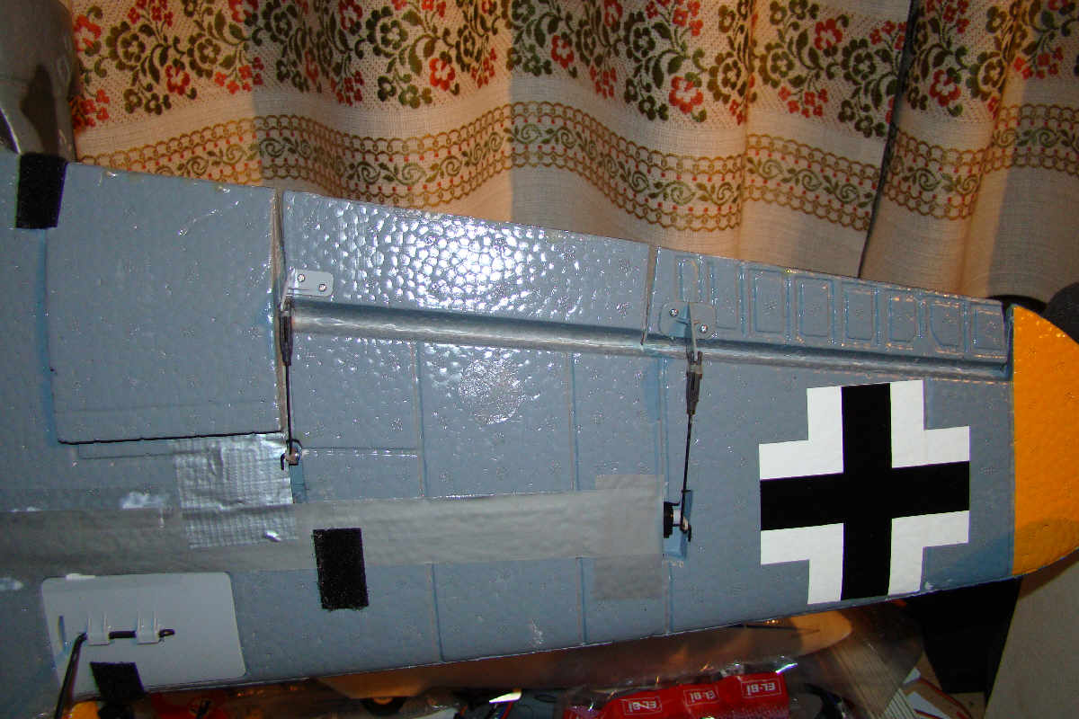

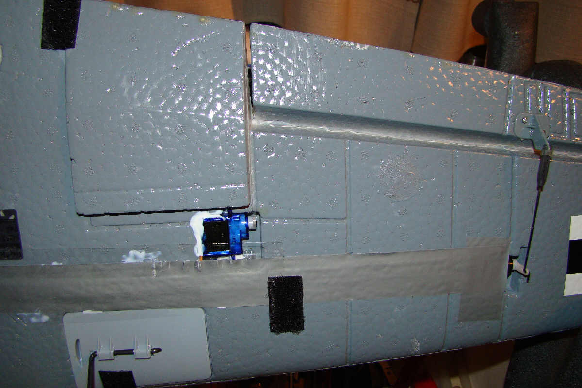

#145 Re: Parkzone Messerschmitt BF-109G Baubericht

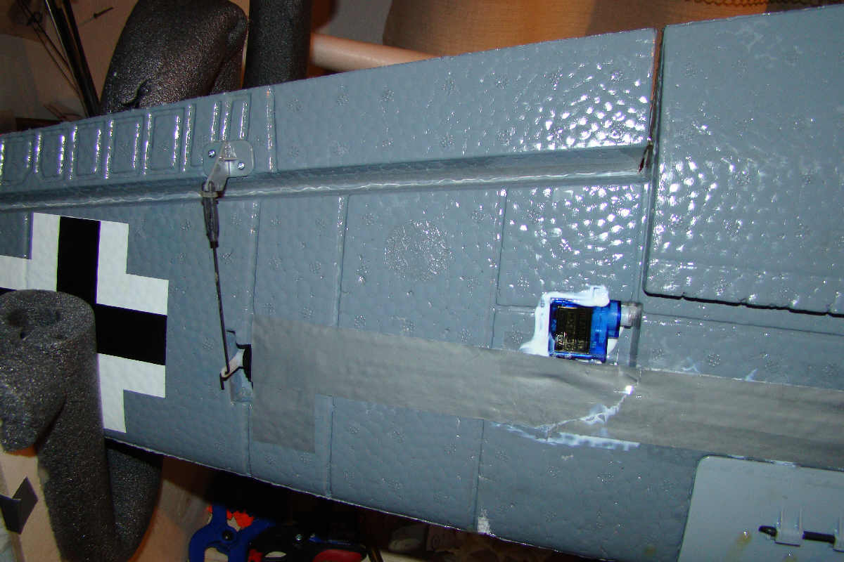

Habe die Landklappen aktiviert und konnte nach exaktem Ausrichten der Klappen nicht starten, Sie schmierte links über ab. Erst als ich mechanisch am Servo schon nach rechts vertrimmt hatte konnte ich fliegen und dann nach massivem Trimm nach rechts und tiefe flog Sie neutral.
Ich Glaube ich weiß nun was der Fehler ist, das Höhenleitwerk scheint im Vergleich zur Fläche verdreht zu sein. Beides ist aber fest, weiß deshalb nicht was nicht passt.
Mit den Lande-Klappen kann Sie nun extrem langsam fliegen, so Richtig wie in Zeitlupe.
Sepp

#146 Re: Parkzone Messerschmitt BF-109G Baubericht
Reicht die Querruderwirkung noch?
Das müsste man doch sehen wenn das Heck verdreht ist. Mit Wärme und sanfter Gewalt sollte sich das richten lassen.satsepp hat geschrieben:das Höhenleitwerk scheint im Vergleich zur Fläche verdreht zu sein. Beides ist aber fest, weiß deshalb nicht was nicht passt.

#149 Re: Parkzone Messerschmitt BF-109G Baubericht
Naja,
der Bock hat ja schon einiges auf dem Buckel. Da kann auch einfach eine Seite der Fläche schwerer sein, als die andere Seite. Oder eben das gante Teil verzogen sein.
Die Fläche ist doch einteilig von unten an den Rumpf geschraubt.
Schau mal, ob die zum Höhenleitwerk sauber fluchtet und ob da ein Servokabel an einer Seite eingeklemmt ist.
Wenn sie nicht sauber Fluchtet, dann klemmst Du an der Seite, die näher zum Höhenleitwerk fluchtet einfach einen mehrfach gefalteten Kreppbandstreiben oder so etwas ein bis es passt. Aber für eine große Auflagefläche sorgen, damit die Presspannung der Fläche an den Rumpf erehalten bleibt und diese sich nicht leicht verschieben kann.
#150 Re: Parkzone Messerschmitt BF-109G Baubericht
Das hatte ich oben gemeint mit dem ca. 1cm Unterschied in der Flucht von den Tragflächen zum Höhenleitwerk. Ich habe die Tragfläche aber fest verklebt, denke nicht dass ich die so leicht wieder ab bekomme, mit ist da auch Kleber in die Schraube gelaufen
. Eingezwickt ist nichts, und schaut vom Rumpf her gleichmäßig aus.
Flüge hat die auch höchstens 20 drauf, sehe die im Sommer extrem schlecht wegen der Tarnfarben und Wald im Hintergrund.
Gehe aber nun fliegen, schau mir das unter Woche mal näher an, wenn ich das lösen kann versuche ich die Tragfläche zum Höhenleitwerk auszurichten.
Wäre es als Notlösung denkbar dass ich das Höhenleitwerk abtrenne, einen Keil raus schneide und passend zum Tragfläche wieder verklebe?
