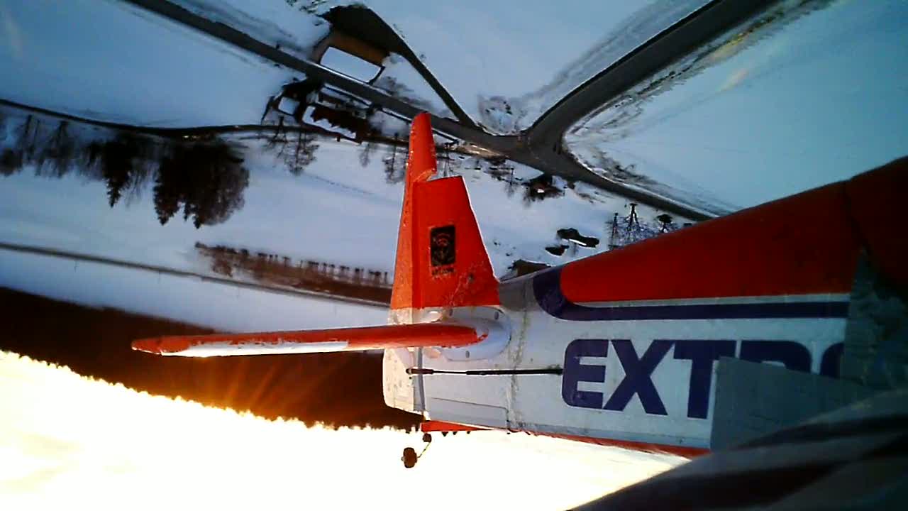

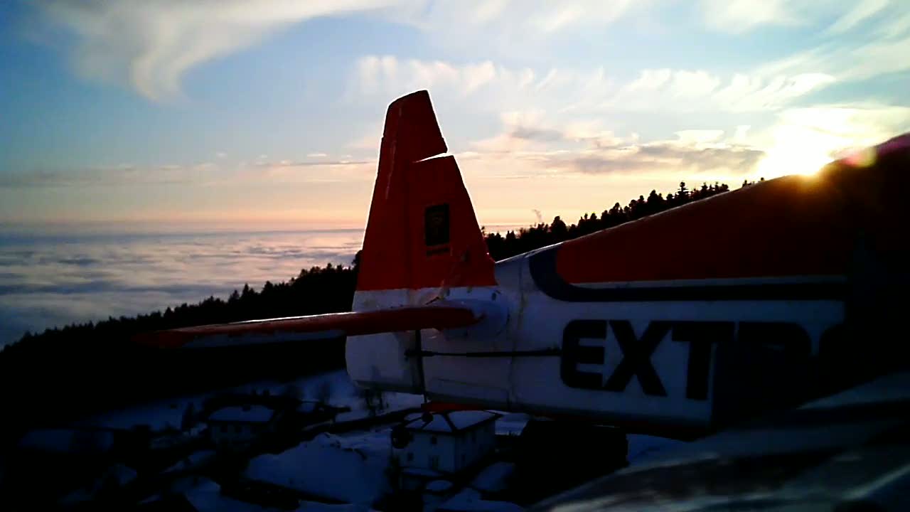

Bin heute ohne Probs auf der Staße gelandet, wenn Seite eingestellt erleichtert es das ungemein.
Habe allerdings nicht bedacht dass die Straße bergauf geht und bin deshalb nicht supersanft gelandet
Video kommt in ca. 2 Stunden hier:
Ein Paar Bilder vorab, die Kulisse war wieder einmal Grandios. Ich hätte 5-10 Minuten später fliegen sollen dann hätte ich das Abendrot erwischt.
Morgen möchte ich den Erstflug der Graupner Extra 300s machen, habe aber eine Erkältung oder Grippe erwischt. Mir tut alles weh, habe Fieber
Hoffentlich wird es nicht schlimmer so dass ich fliegen kann.

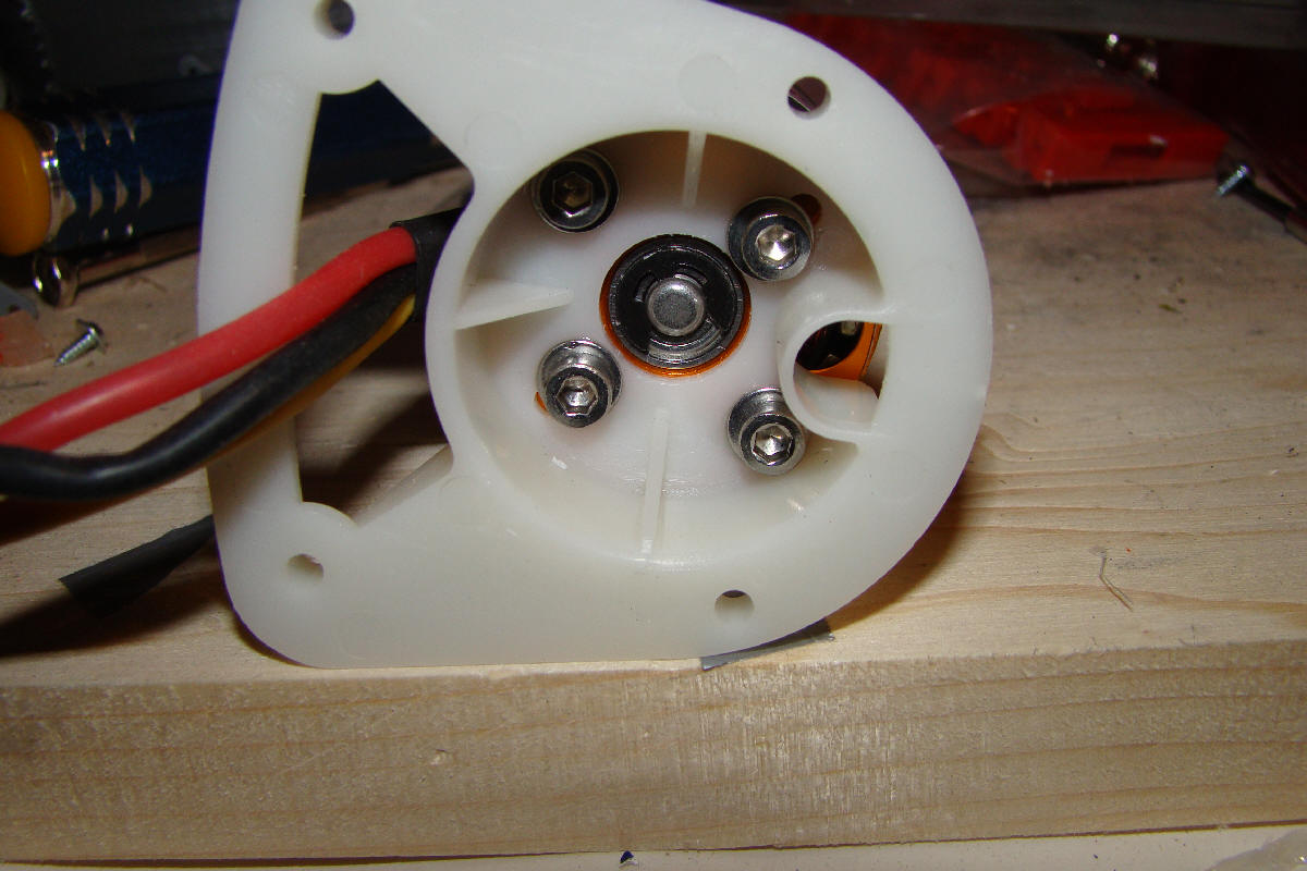

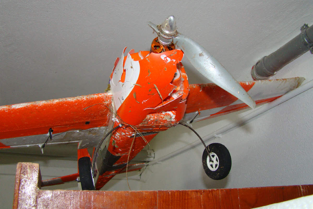

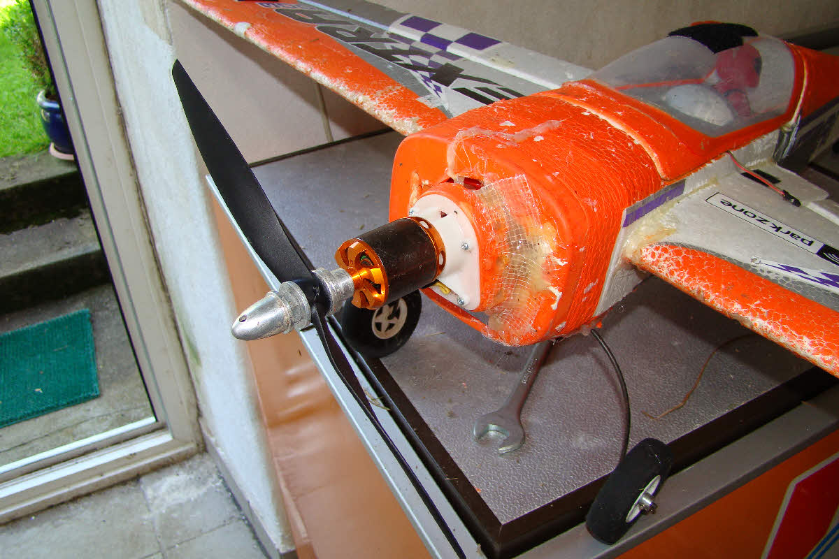

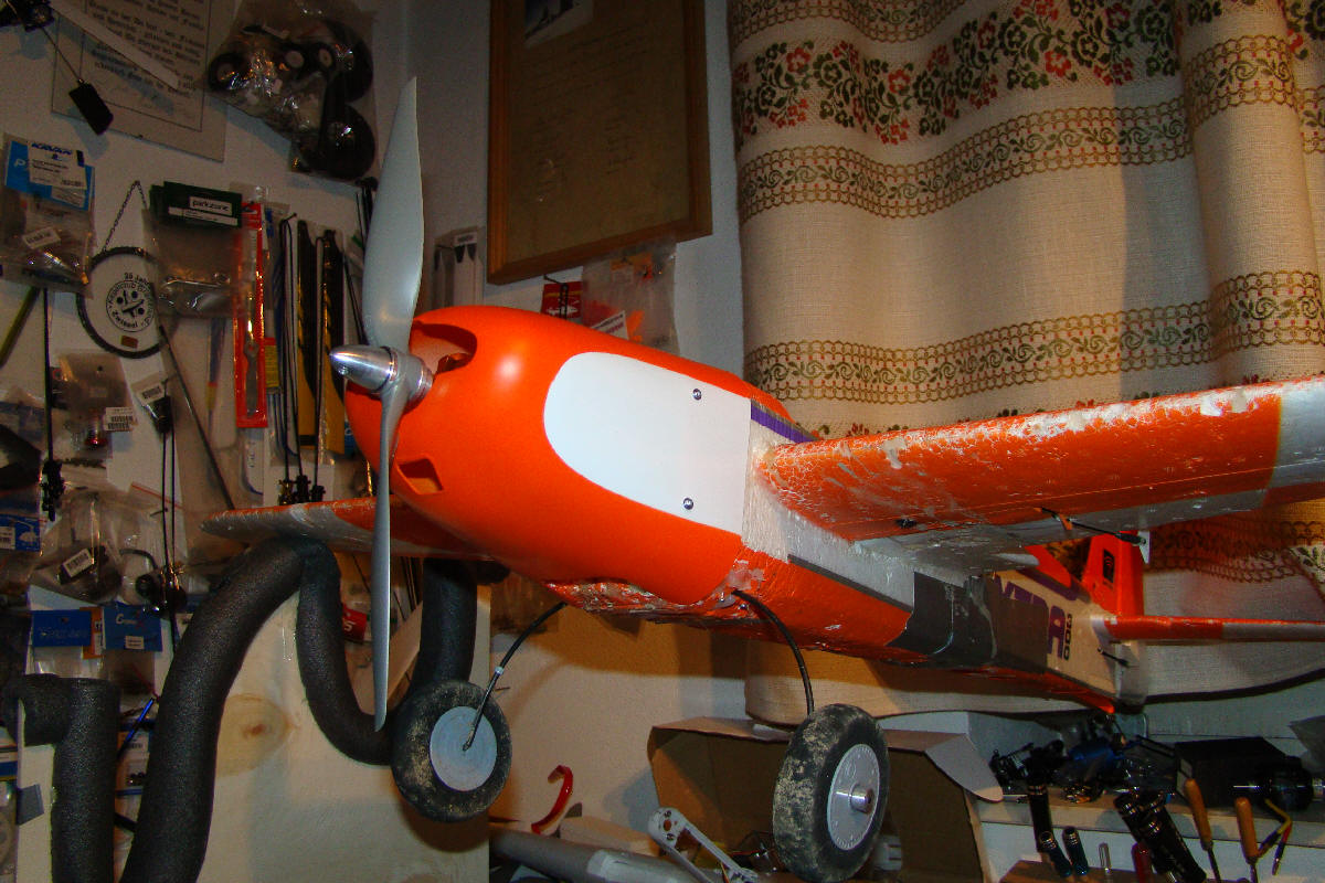

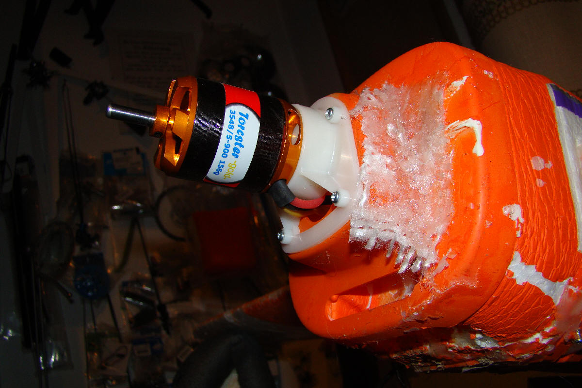

Meine Parkzone Extra300 hatte ich letzten Samstag zu lange geflogen, wollte eine extraschöne Landung machen und bin weit angeflogen, war dann aber zu hoch und zu schnell.
Hatte dann beschlossen eine Ehrenrunde zu drehen, dann Lipoalarm bekommen und ehe ich reagieren konnte kompletter Motorausfall. die Alarmschwelle war leider für die schwachen und nicht für die neuen starken Akkus eingestellt und kam deshalb viel zu spät. (Dies habe ich schon geändert).
Nun beim Anflug dann aus 2-3 Metern Höhe durchgesackt, der Propeller im Weichen Boden eingespießt, Motor samt Halterung rausgerissen, udn die Haube hat es mal wieder erwischt.
Da die Motorwelle + Spinner sowieso schon krumm waren kein Verlust, Haube und Halterung hatte ich da. Der Graupner-Propeller ist heil geblieben.
Der Motor wird nicht weggeworfen, ein Vereinskollege nimmt sich den Wellen an was aber dauern kann.
Musste sowieso beim Voltmaster was bestellen (Räder für die Graupner Extra300s) und habe kurzerhand einen Ersatzmotor mitbestellt.
Gekommen ist ein Torcster Gold A3548/5-900 156g. der ist für folgende Schrauben empfohlen:
APC 13x6,5E 3s 39,1A 7388RPM 1827g Schub!
APC 13x8E 3s 41,1A 7336RPM 2186g Schub
G-Sonic 14x7 3s 41,93A 7119RPM 2300g Schub
Maximal 43A für den Motor.
Ich musste 2 Löcher in die Halterung bohren damit ich den Motor anschrauben konnte, habe dazu aber Inbus und Unterlegscheiben verwendet anstelle der beigelegten Senkkopfschrauben.
Somit war ich mit meinen 12x8 noch weit unter dem was der Motor kann, werde aber erstmal die beigelegte 11x7 APC fliegen um den Motor schonend einlaufen zu lassen, und bei dem weichen Grund sinkt Sie sowieso sehr leicht ein beim landen, da ist ein kleiner Propeller von Vorteil.

#144 Re: Parkzone Extra 300 Bilder vom Aufbau
das daß ding überhaupt noch fliegt ist ein wunder
ich könnte nachts nicht schlafen wenn eins meiner fluggeräte so aussehen würde
aber der sepp liebt das teil über alles

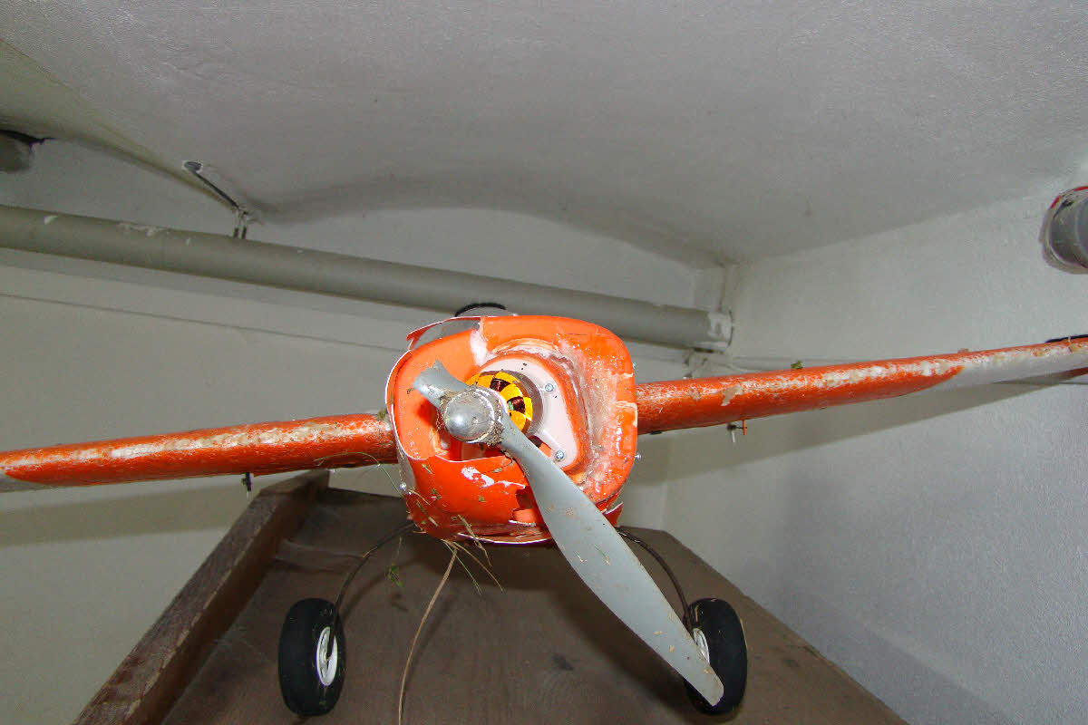

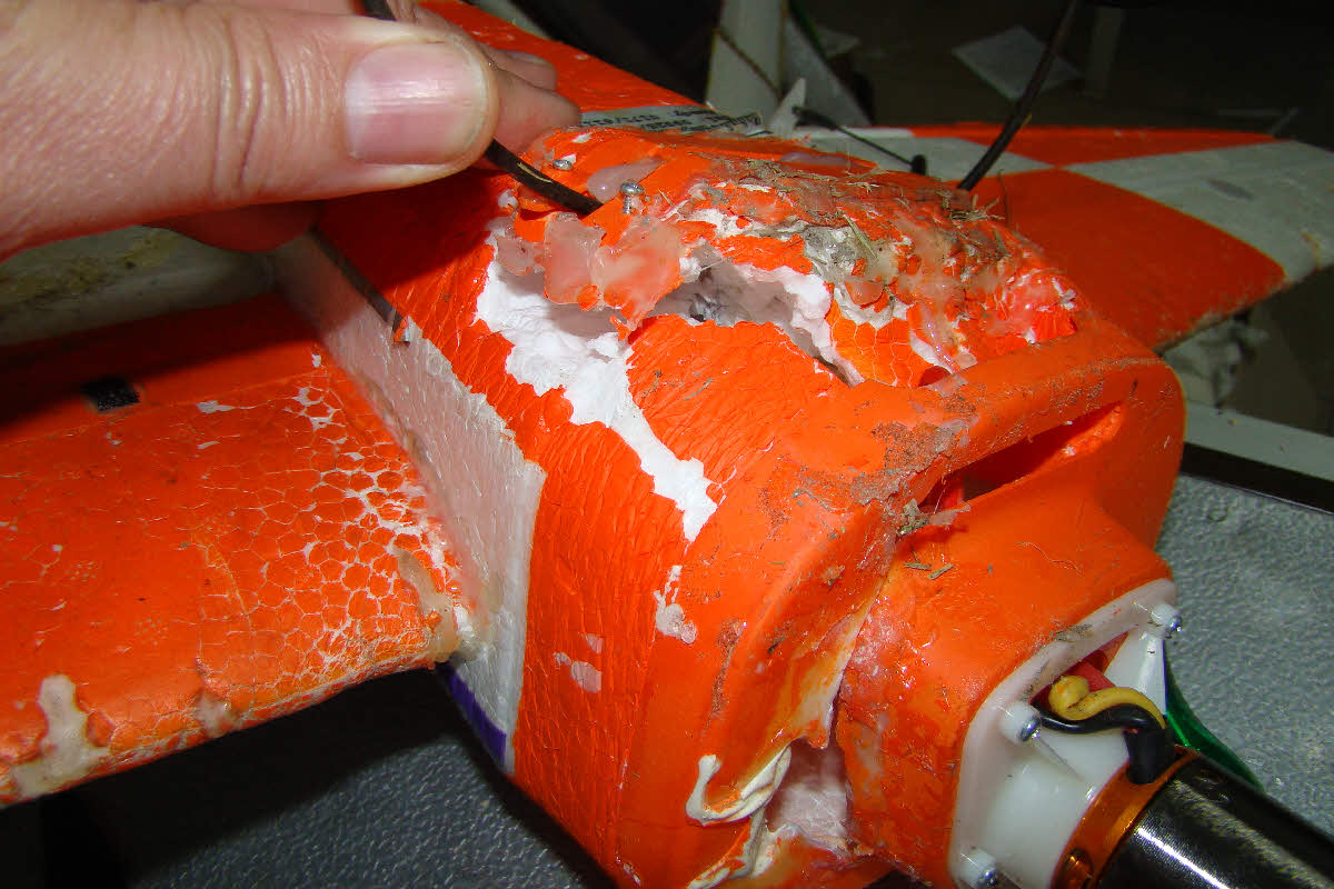

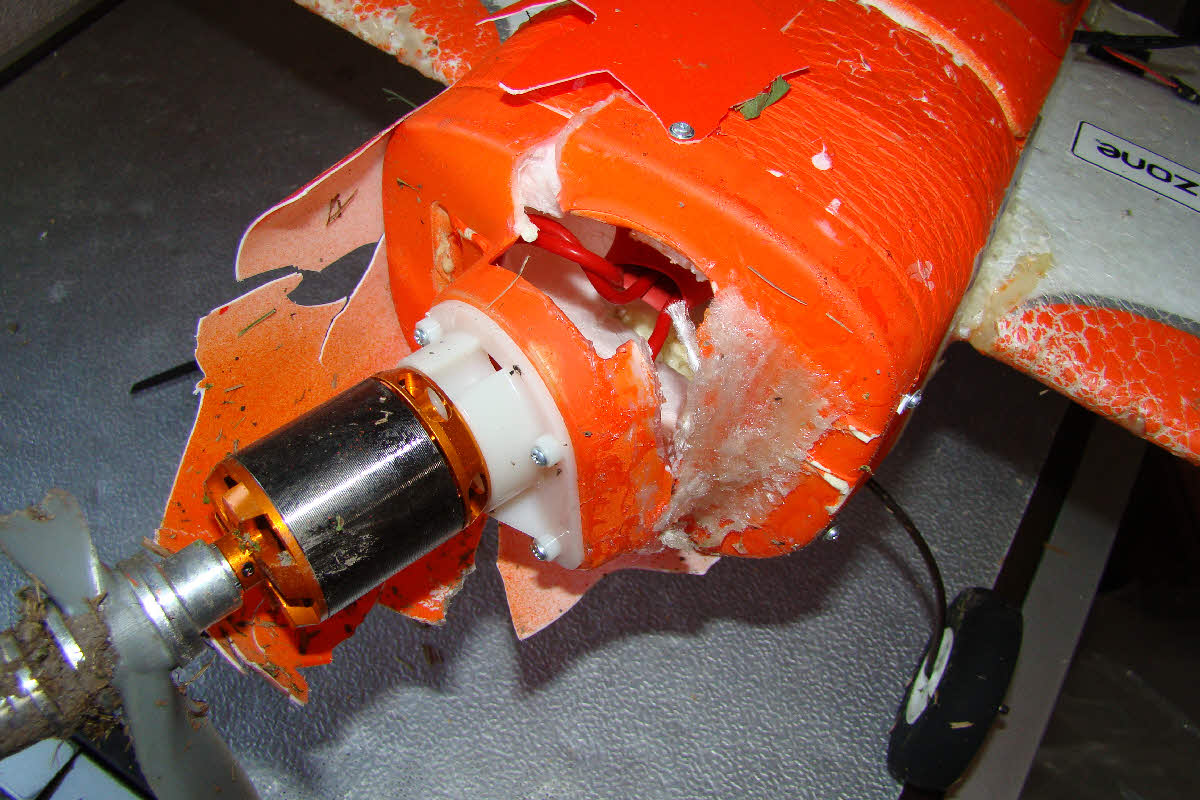

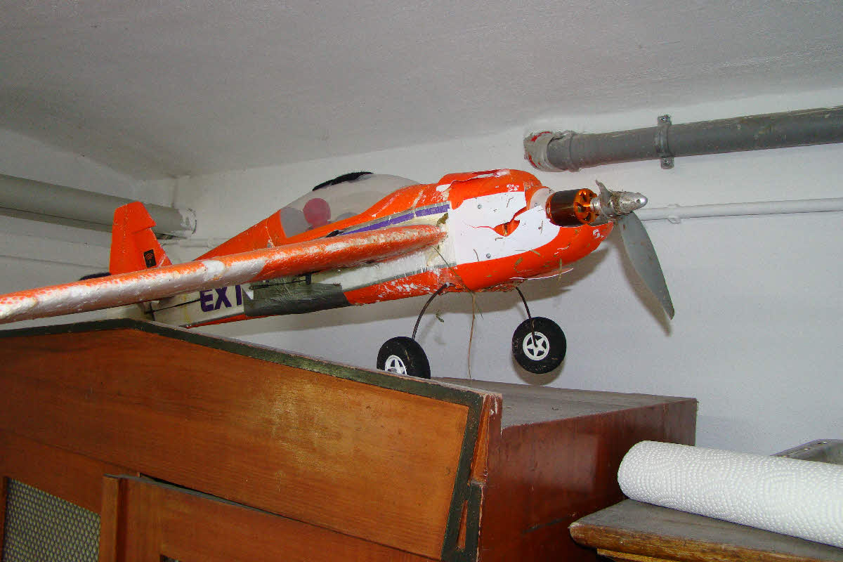

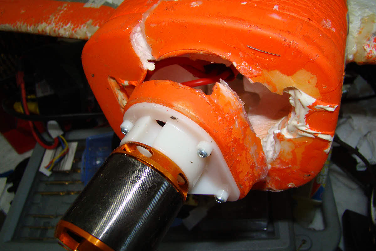

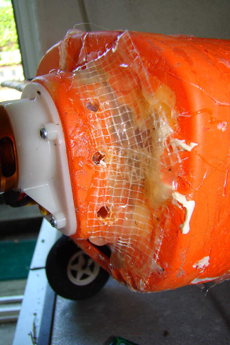

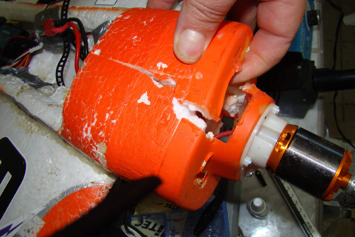

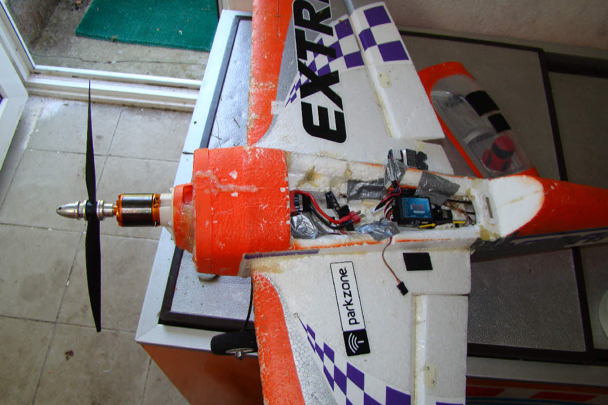

Mal wieder ein kleines Update, bei Torquen hatte es mich mal wieder erwischt, habe der Notknopf nicht erreicht und bin selber nicht mehr herum gekommen.
Das Glasfasergewebe hatte nicht Ausreichend gehalten, die Haube ist mal wieder hinüber, da wo die Motorhalterung sitzt war alles hinüber, aber nichts was nicht geklebt werden könnte
Aber ich bin auch mit Vollgas in den Boden und wäre fast herum gekommen
Habe nun den Motorträger mit einer Glasfasermatte und Heißkleber wieder verbunden, dann 3 Löcher in den Träger gemacht und mit Kleber innen und außen befüllt, das wirkt nun wie Nieten.
Da ich noch einen Originalpropeller herumliegen hatte probiere ich den mal, aber der ist schon sehr klein.

- Wenn es nicht mein Liebling wäre, eigentlich müsste die schon lange ersetzt werden...

- Schaut schon übel aus
- DSC05808.jpg (161.19 KiB) 3655 mal betrachtet
- Auch der dicke Fahrwerksklotz hat sich aussen gelöst, wird nun nochmals größer
- DSC05809.jpg (145.08 KiB) 3655 mal betrachtet
- Auch oben ist der Rumpf gebrochen bzw. geht auseinander
- DSC05810.jpg (135.68 KiB) 3655 mal betrachtet
- Das Loch war schon groß

- Scheint sehr stabil zu halten

- Schaut schon nicht mehr so NEU aus das Teil
