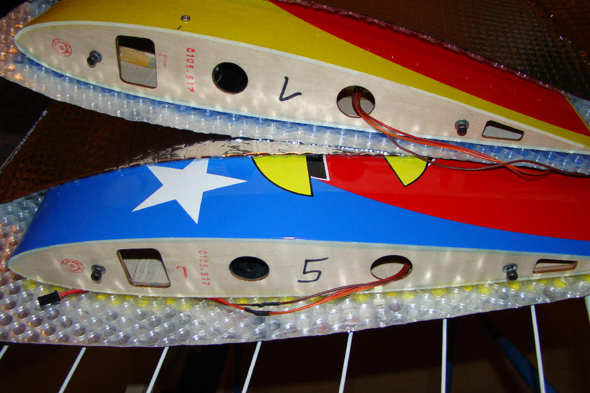

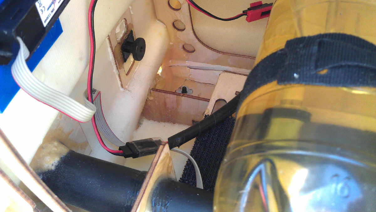

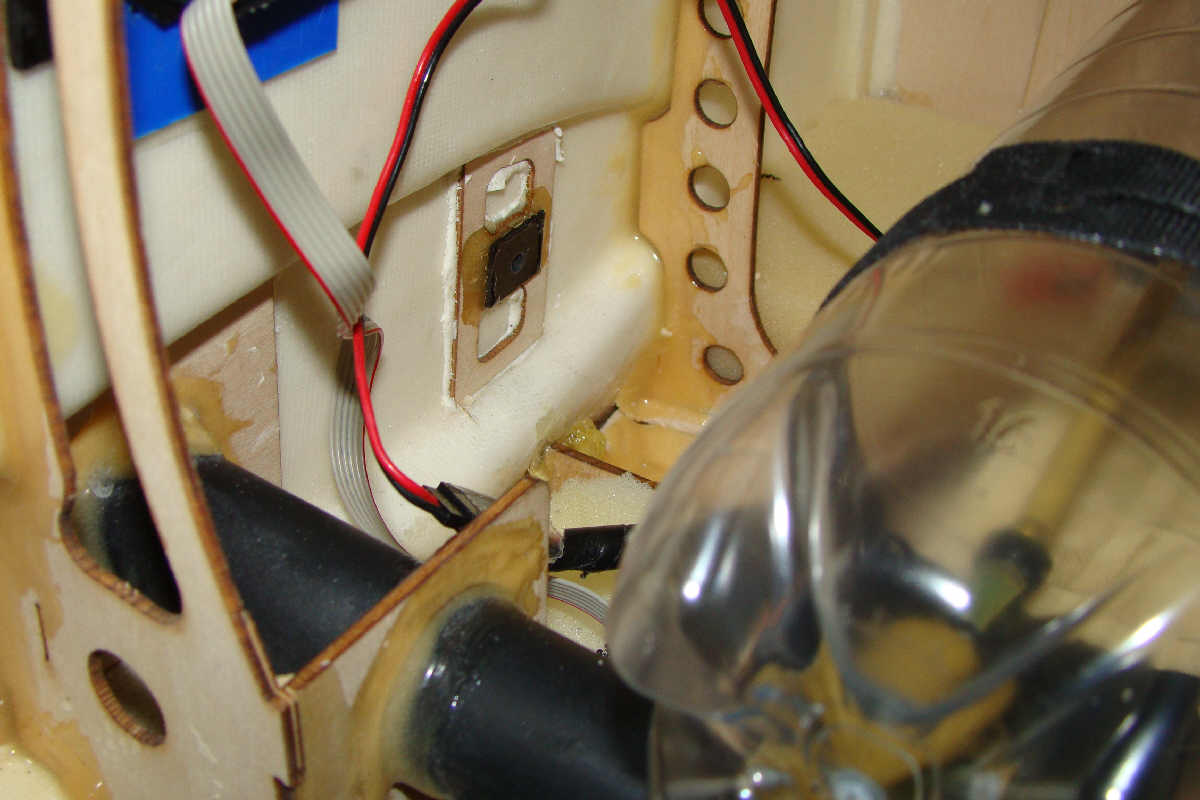

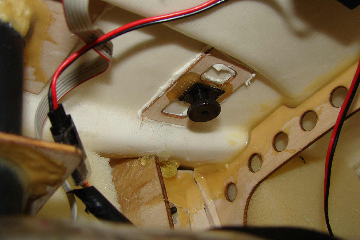

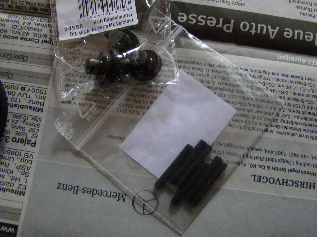

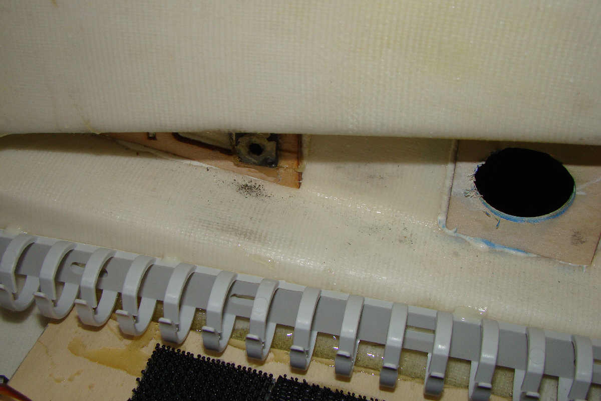

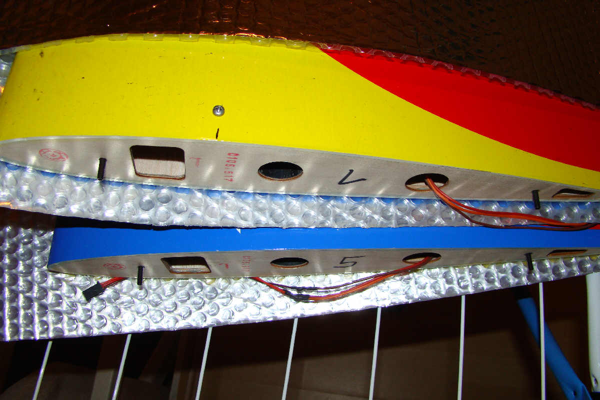

Heute habe ich die große 330L etwas modifiziert, die Flächen waren kaum zu montieren mit den Schräubchen, die Gewinde teilweise schon Beschädigt in den Flächen weil die Bohrungen im Rumpf nicht 100% zur Fläche fluchten.
Ich habe mir Gewindestifte und Rändelmuttern besorgt, die Stifte mit Locktide Mittelfest in die Flächen eingeklebt.
Es ist zwar nun immer noch eine gewisse Drückerei um die "Bolzen" in die Löcher zu bekommen, aber die Rändelmutter geht 100x leichter aufzuschrauben als wie die Inbusschrauben, vor allem vorne wo der Tank den Platz sehr beengt.

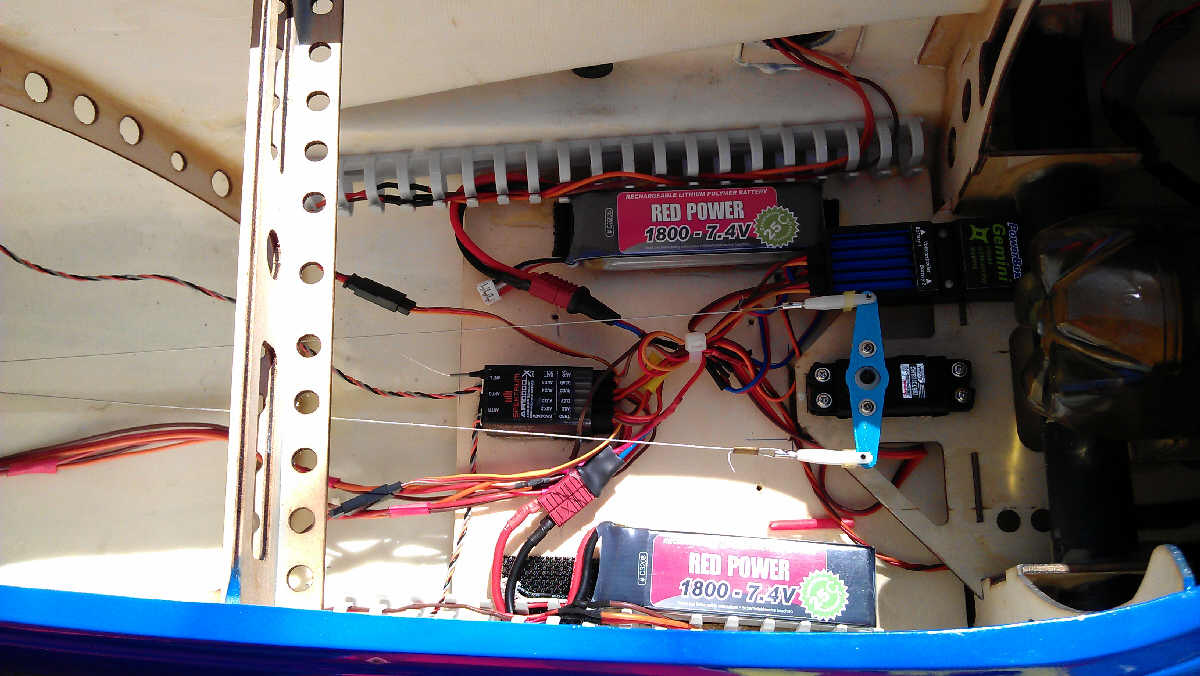

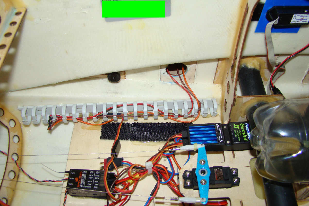

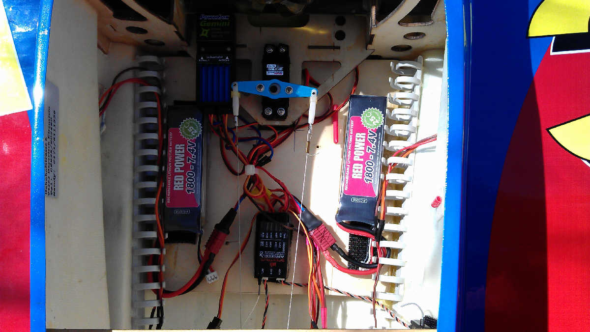

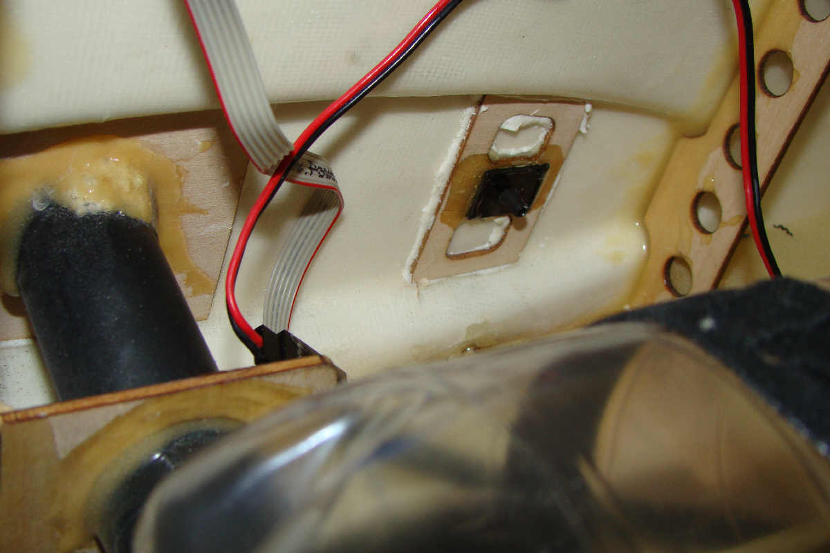

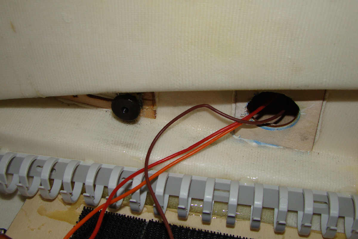

Dann habe ich 2 Kabelkanälen eingeklebt damit die langen Kabel nicht frei im Rumpf umher fliegen.

Von meinen 4 Gewindestiften sind nur 2 fest geworden mit dem Locktide Mittelfest, ich bin am überlegen die mit Welle/Nabe kleber einzukleben. Dann wären die aber unlösbar in der Fläche :shock:
Oder gibt es da noch eine andere Idee?
Bin auch überlegen die nur mit Belicel einzuschäumen, die Gewinde sind ja schon Arg Beschädigt. Aber ob das ausreichend hält?

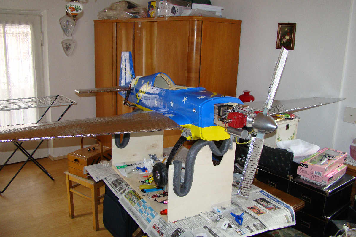

Am Samstag hatten wir den Motor der 330L etwas besser eingestellt, der lief viel zu Fett.
Dann musste die Begrenzung für den leerlauf weit aufgedreht werden weil die Drehzahl dann viel zu hoch war.
Nun schnurrt der Motor im leerlauf sauber vor sich hin.
Wir werden aber morgen auf dem Tisch was bauen damit es noch etwas optimaler eingestellt werden kann.
Leider sind die Schrauben nur von unten zugänglich, und ein Inbus kann nicht eingeklemmt werden zum verstellen.
Geflogen bin ich aber nicht weil es schon später Nachmittag war, die Alphornbläser am üben waren und der leise Topf noch nicht da ist.
Hier mal ein Video vom Motoreinstellen:
