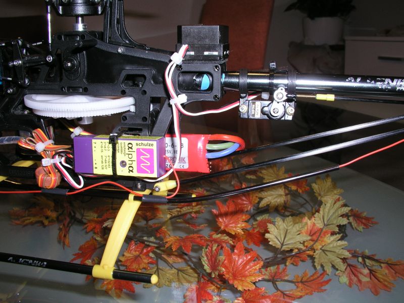

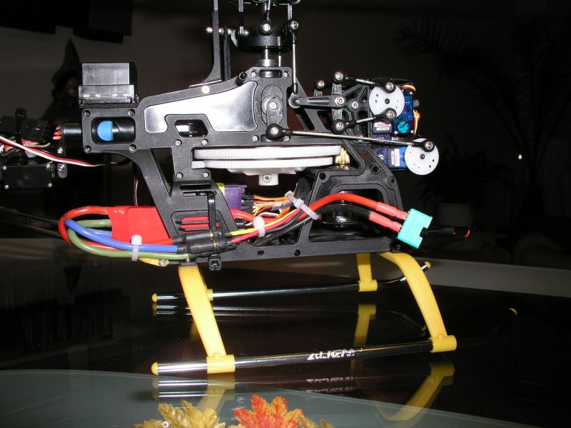

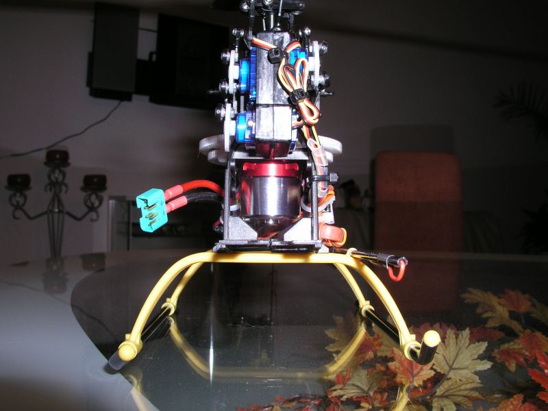

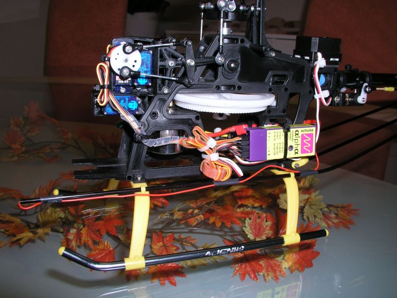

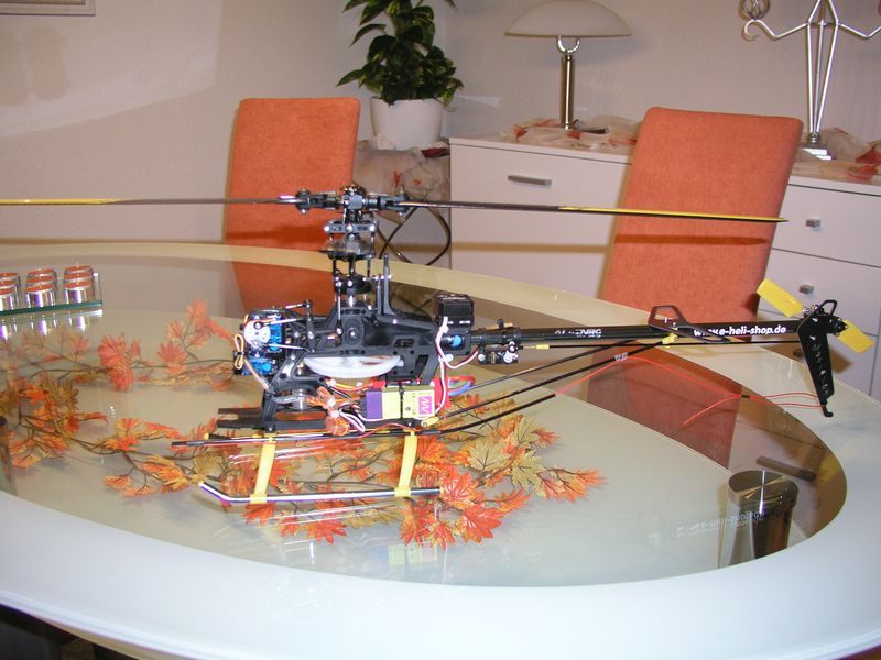

Nach dem letzten Ausfall musste ich gleich was investieren , dieses kleine rote etwas :D
Alles verlegt, jemand Einwände ? Antenne könnte besser sein , aber ich finde sie ok so , oder ist das bedenklich ?
Danny-Jay
Beiträge: 1347
Registriert: 01.12.2004 08:01:16
Wohnort: BW
#141
Beitrag von Danny-Jay »
Empfänger direkt beim Regler, das geht nicht lange gut.
Plextor
Beiträge: 5868
#142
Beitrag von Plextor »
ist aber nicht nebeneinander ... sieht man evt schlecht... der Schulze blinkt nicht

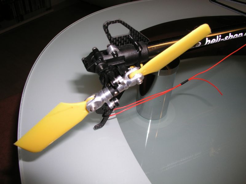

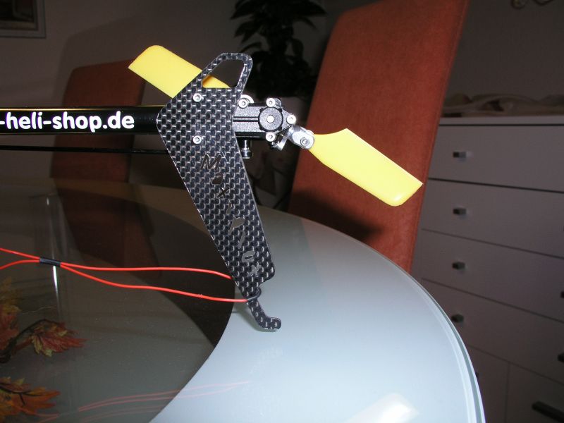

Beiträge: 63978
#143
Schöner Aufkleber auf dem Heckrohr... :)
