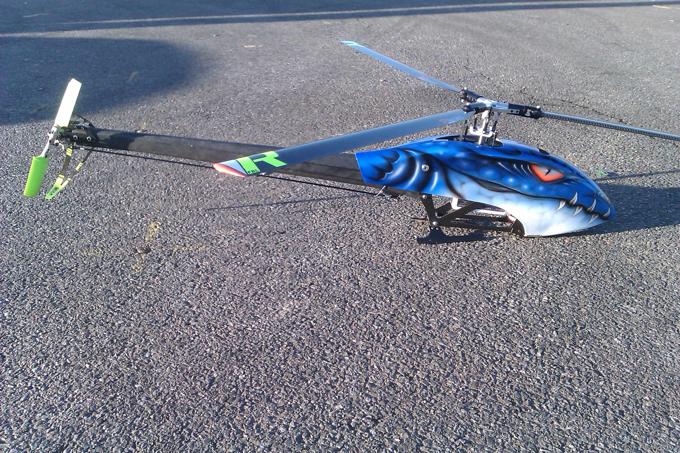

Abend die Herren,
mein treuer Cuba 550 bekommt ein Upgrade in Form eines neuen Hecks und einem längeren Heckrohrs. Längeres Heckrohr da ich mit dem 608XL Riemen nur maximal 525mm Latten montieren kann sonst Hallo Heckblätter (
kaaaabooom
Und da mir das einst provisorisch konstruierte/gefertigte Riemenheck schon lange nicht gefällt dacht ich komm, baust mal wieder was...
Ein weiteres Problemchen war das Heckrohr. Will ich ein Align Heckrohr verbauen auf dessen Rohr T-Rex 600 oder 700 gelasert ist??? Neeeee... Also kommt ein D22mmx690mm von Mikado ins Spiel welches ich natürlich entsprechend für 554mm Latten (Radix V2) und dem 638XL Riemen kürzen werde. Dazu die Align Heckanlenkung vom 600er welche von mir ebenfalls gekürzt wird und ein Ende neu verklebt wird mit einem M2,5 Gewindestift und der Sicherungshülse...
So jetzt a mol a paaar Bilder:
Riemen kommt leider wegen Betriebsferien meines Riemendealers erst im neuen Jahr. Und Heckrohr, was heute gekommen ist hat D20...

Zauber zauber... Fertig:
4mm Carbon ist heute gekommen.
Warum 4mm? Damit ich annähernd auf die Breite komme. Hatte keine Lust neue Heckriemen-Welle/Rad zu fertigen...
CubaLibreee
- Beiträge: 1947
- Registriert: 08.09.2013 15:35:26
#148 Re: CubaLibreee Vorstellung + T-Rex 550 Vorstellung Riementr
Vorher:
Nachher:
Mein 700er wird nun auch noch solch ein Heck bekommen.
Hat jemand Interesse an meinem ollen Heck welches mit dem original Align (H60079) verbaut werden kann? Dazu habe ich noch Heckrohrhalter D21,5 mit einer Chassisbreite von 47,0mm incl. Heckrohr-Spannerschelle. Meine Kiste mit Teile welche ich durch Updates ersetzt habe wird immer voller. Zum wegwerfen viel zu schade und für einen Scaler vielleicht Gold wert... Bei Interesse PN.
Nachher:
