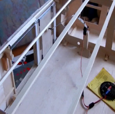

So Video und ein paar Bilder sind gemacht. Ich hoffe, das man den Mechanis der Türen sehen kann, wie die auf und zu geht. Die Balsatreppe davor ist jetzt nur so davor gesetzt. Die kommt später in den Holzrahmen unter dem Container und wird per Servo ein und ausgefahren. In der Praxis sieht das so aus, Tür geht auf, Treppe fährt aus. Tür geht zu. Treppe wird eingezogen. Es wird immer ein Türservo und ein Treppenservo per Y Kabel auf einen Kanal gelegt.

- Die Treppe mit den Holzrahmen der unter dem Container kommt.
- DSCN5765-klein.JPG (127.11 KiB) 3319 mal betrachtet
- DSCN5767klein.JPG (138.65 KiB) 3318 mal betrachtet
- DSCN5769-klein.JPG (130.42 KiB) 3317 mal betrachtet
- DSCN5770-klein.JPG (131.62 KiB) 3318 mal betrachtet

Das die Türen sich bewegen finde ich toll, die Art wie dies oder jenes gelöst ist, nicht so 100% toll.
Wenn ich nerve, sagst du es mir bitte, OK?
Zum einen würde ich den unnötigen Eisenanteil an dem Modell reduzieren, um das Gewicht zu minimieren.
So lassen sich die Schubstangen für die Türöffner gut durch eine Balsa-Vierkanntleiste ersetzen. (So wurden früher die Anlenkungen bei Seglermodellen für das Seiten- und Höhenruder gebaut.)
Dann würde ich die unnötgen Kraftumlenkungen (das Thema hatten wir schon einmal) reduzieren. Das ist bei den Türen zwar weniger von Bedeutung, ich versuche aber immer noch dir statische Prinzipien beizubringen.
An dem Beispiel der schwarzen Kugelpfanne in Türmitte sieht man es sehr schön. Soll das Servo die Tür schließen, so bringt es eine (kleine) Druckkraft in die Schubstange ein. Da die Kugelpfanne kraftschlüssig mit der Schubstange verbunden ist, will sie mit. Die Schraube ?, die die Kugelpfanne hält, hindert sie daran. Also wird die Schraube minimal verbogen und gibt somit etwas nach. Die Biegung wiederum wird auf den Balsa-Klotz übertragen und der "stützt" sich an der dünnen Tür ab, darduch wird allerdings die Tür etwas verbogen, denn sie hat in diese Lastrichtung wenig dagegen zu setzen...
Das habe ich deutlich überspitzt geschrieben, damit dir die Prinzipien klar werden.

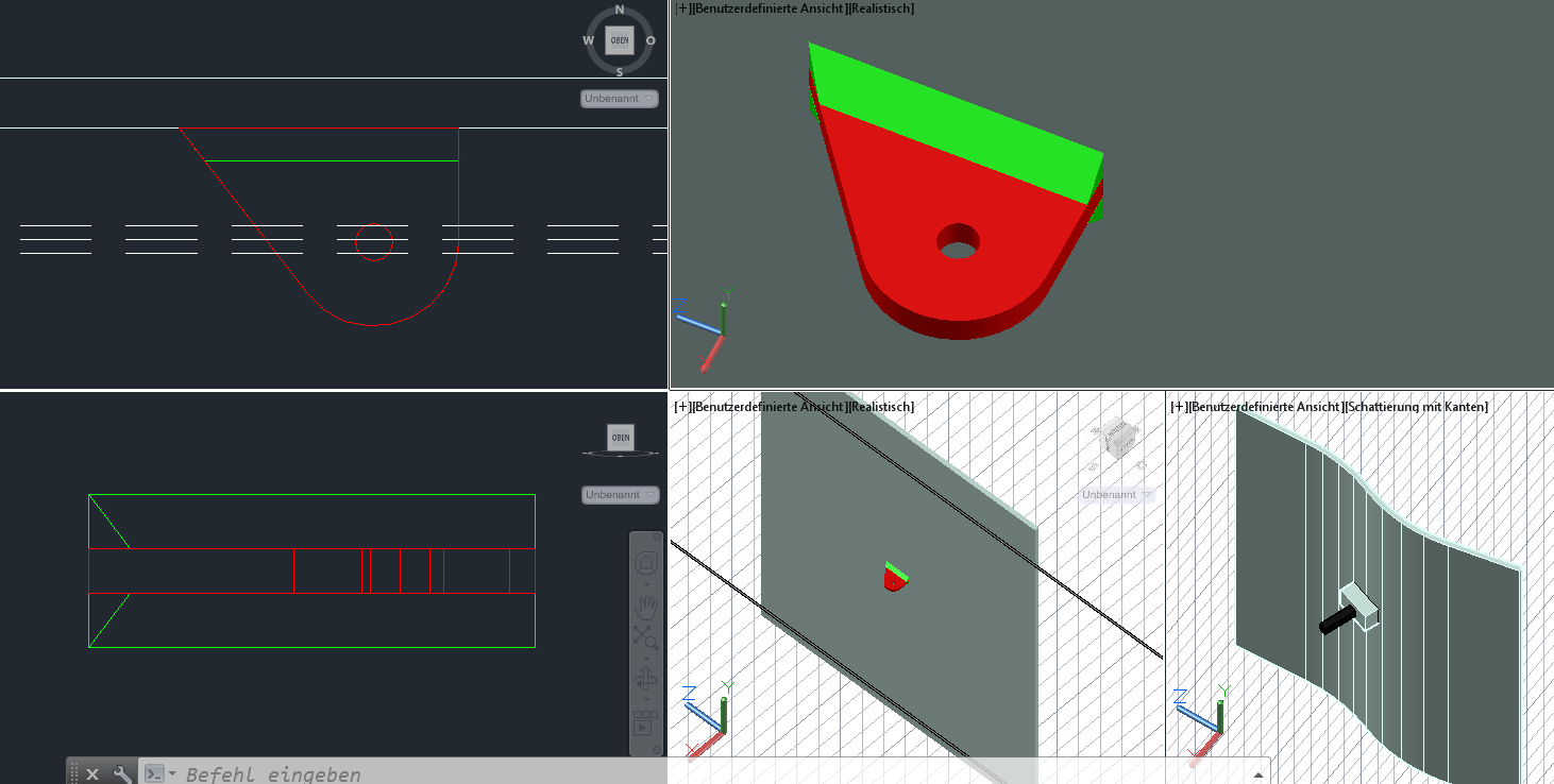

Welchen Ansatz könnte man hier alternativ wählen? => Den Abstand der Kugel der Kugelpfann von der Tür deutlich reduzieren.
Das könnte man evtl. mit dieser Art der Befestigung: Das rote Element würde ich aus einem Sperrholz herstellen und (grün) mit Balsa-Dreikanntleisten abstützen.
Wenn jetzt noch Anstelle der Kugelkopfpfanne ein einfacher Plastik-Gabelkopf benutzt wird, dann hat man sogar noch Gewicht gespart. Denn es entfällt die schwere Eisenkugel des Kugelkopfes und die Eisen Befestigungsschraube des Kugekopfes.
Weiter machen würde ich als nächstes mit der Art und Weise, wie das Servo befestigt ist. Ich hoffe mit der Erklärung (oben) fallen dir selbst ein paar bessere Alternativen ein... Viele Grüße

irgendwie habe ich das Gefühl, das das geplante Flugverhalten nix mit der Realität zu tun hat.
Deswegen hätte ich da mal einen abweichenden Vorschlag:
Der Eagle wird mittels Drehkanal und Ultraschallsensorik auf eine einstellbare Flug/Schwebehöhe gebracht.
Der Schub wird mittels des Gasknüppels geregelt, geht aber wegen der Anordnung sowieso nur vorwärts. Mit den Düsen wird nie ein Gegenschub zum Bremsen erzeugbar sein.
Würde nur mit Schubumkehrklappen wie bei den Passagierjets machbar sein.
Raumschiffe bremsen indem sie um 180° um die Gierachse drehen und einfach wieder Schub geben.
(Nicken zum Bremsen wird bei der Länge vom Eagle wohl eher schwierig werden)
Zur Schiebetür:
Habt ihr früher keine Lego-Steine gehabt?
Da hätte ich die Tür mit einer Seilschlaufe gemacht.
Würde ich also hier auch mit Seil realsieren, da gibt es eigentlich passende Angelschnüre für.
Ich habe hier eine Aramidschnur liegen, damit können bei Ø0,06mm fast 9kg gezogen werden.
Die Seilschlaufe einfach mit einer kleinen Zugfeder auf Spannung bringen und ca. 3-4 Windungen über eine kleine Trommel laufen lassen.
Endlagen der Tür mit einem Microschalter abfragen. Zur Betätigung braucht man da nur einen 2-Kanal-RC Schalter, oder einfach Kontakte an der Treppe.
Als Führung würde ich Rechteckrohr 6x3 aus PolyStyrol nehmen, da kommt ein 2mm Schlitz rein.
In dem Rohr läuft einfach eine M2-Mutter an der die Tür mit einer M2 Schraube hängt.
(Das habe ich schon für Kunden für die Schiebetüren an größeren Scalehelis gemacht)
