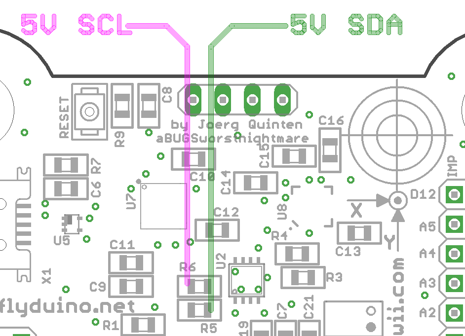

Hi Leute,
zur Zeit kommen immer mehr Fragen zum Thema microWii + GPS (z.B. Rushduino).
Ihr alle seid einfach zu schnell für mich! Wie man an den 5V I2C-Bus rankommt steht schon in der neuen Rev des microWii User's Manuals. Ich bin aber noch nicht dazu gekommen das hochzuladen.
Der 5V Bus ist an den (5V Pull-Up) Widerständen R5 (SDA) und R6 (SCL) zugänglich.
microWii 5V I2C Interface
5V I2C interface microWii.png (29.84 KiB) 2020 mal betrachtet
Wer also ein 5V GPS - z.B. das bereits genannte Rushduino - nutzen will kann hier die Datenleitungen anlöten. Spannungsversorgung z.B. an RX-Eingang abgreifen. Levelschifter wird keiner benötigt!
Jörg
P.S. ebenfalls im microWii Thread geposted!

aBUGSworstnightmare hat geschrieben:Hi Leute,
Jörg
Danke!!!! Das sollte die Lösung für meine Probleme sein!
Muss ich von oben oder unten abgreifen, oder ist es egal?
