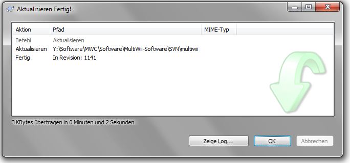

#13674 Re: Der WII-Copter ( Selbstbau-Projekt )
Beitrag von Michael Brakhage »
moin
da kommt man grade vom schaffen und dann geht das hier voll ab :)
immer locker durch die hose atmen !!! :)
@klaus
die r1139 findest du hier: (ist sogar schon r1141!)
http://code.google.com/p/multiwii/sourc ... Wii_shared
am besten ist es aber sich eine gescheite software zu installieren um immer einen abzug der neuesten versionen lokal auf platte zu haben.
ich habe mir dazu (windows 7 32bit) TortoiseSVN installiert. ist opensource und recht einfach zu bedienen.
damit habe ich immer alle aktuellen daten auf platte in einem verzeichnis. ansonsten muss man sich die einzelnen dateien mühsam zusammensuchen und per copy & paste auf seinen rechner kopieren.
ich schiebe mir alle dateien in die vorhandene verzeichnisstruktur auf meinem nas. von dort auf kann die arduino software von überall her zugreifen. ist sehr komfortabel wenn ich mit dem lappi im garten bin und was neues probiere und per wlan die daten vom nas holen kann :)
Gruß Michael
